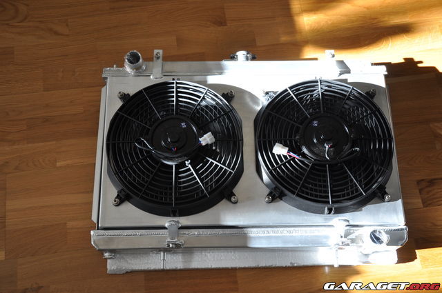

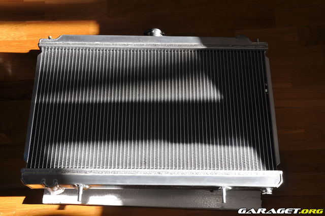

inhandlade en ny kyllare med 2 12" elfläktar och kåpa. kan äntligen ta bort höfläkten och tjäna några hästar.

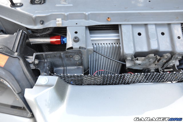

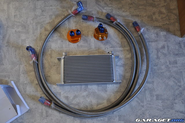

köpte ett oljekyllar-kit oxå, med filter flytt och 19 raders kyl. ska inhandla oljetemp och tryck mätare nu med.

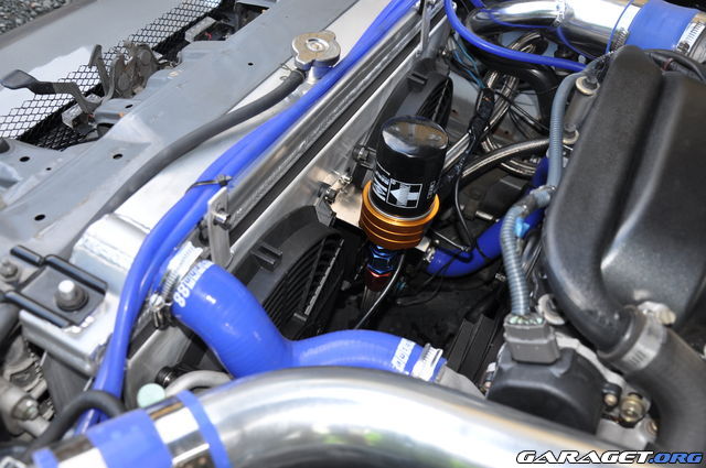

Fick dit oljekyllaren och filterflyttet, trångt som satan va de, men nu är det dit iallafall.
fick dit kyllaren och elfläktarna med. kopplade dioder till den ena fläkten så att den fortfarande används som ac kyl. köpte termostat och termostat adapter på biltema.

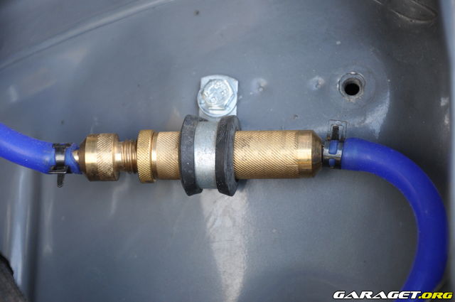

köpte ju tidigar en "boostcontroller" av ridetech, fungerade inte alls, visade sig när ja plockade isär den att det va en tryckregulator till en vanlig kompressor.
Sen testade ja en sån där 300:- pysventil från realcar, den va bara skit den med. Så nu hjälpte brorsan mig att svarva en egen bosstcontroller i mässing, fungerar skit bra laddar c:a 0.8 nu.

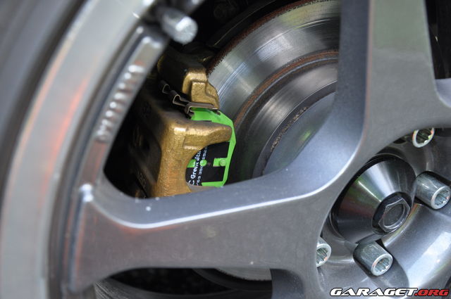

Så tog mina bakbromsar slut med, så det fick bli nya greenstuff.
oljekyllare i fronten:
https://www1.garaget.org/gallery/archive/81481/702478_8fc0b0.jpg
vatten kyllet med fläktar och lättåtkomligt oljefilter:
https://www1.garaget.org/gallery/archive/81481/702486_hb6wf7.jpg
boostcontroller (innehåller en fjäder och en kul-lager kula):
https://www1.garaget.org/gallery/archive/81481/702495_fnm1ss.jpg
Grenstuff:
https://www1.garaget.org/gallery/archive/81481/702498_0ua7jt.jpg

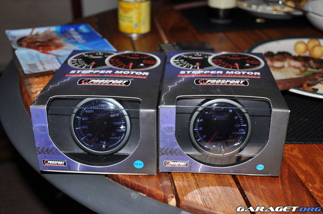

idag besökte ja realcar i helsingborg. fick med mig 2st 60mm mätare hem. oljetemp och oljetryck. ska sätta dom i dom runda ventilationshålen över stereon...
