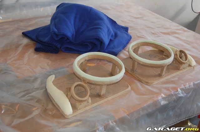

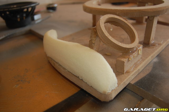

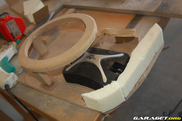

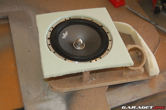

mini update....
fick en liten ideee roll  tongue
orkade inte ta fram fräsen men det rulla på lätt utan den tongue

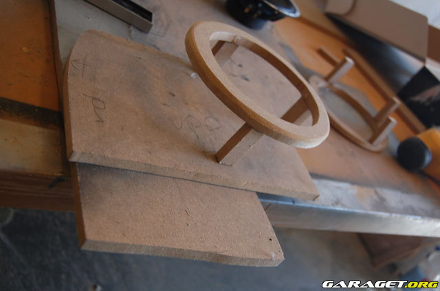

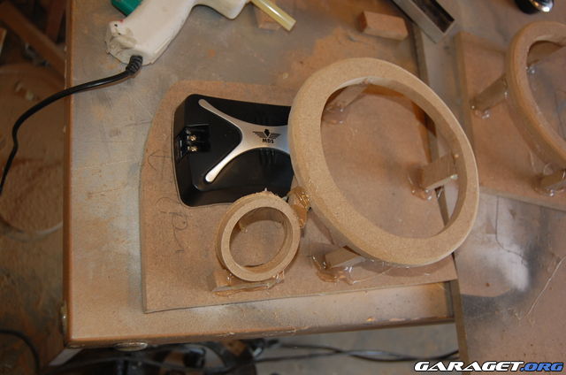

bottenplatta  mm....
https://www1.garaget.org/gallery/archive/33879/956348_rl6cum.jpg

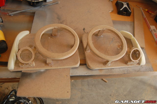

riggad för diskantrings sågning....
https://www1.garaget.org/gallery/archive/33879/956349_d2j44y.jpg
taaaaaaaaaaadaa
https://www1.garaget.org/gallery/archive/33879/956350_0vdpx5.jpg
å slänger in del.filtret här tongue

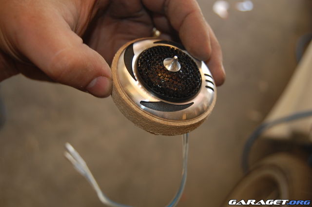

https://www1.garaget.org/gallery/archive/33879/956351_p5tr96.jpg

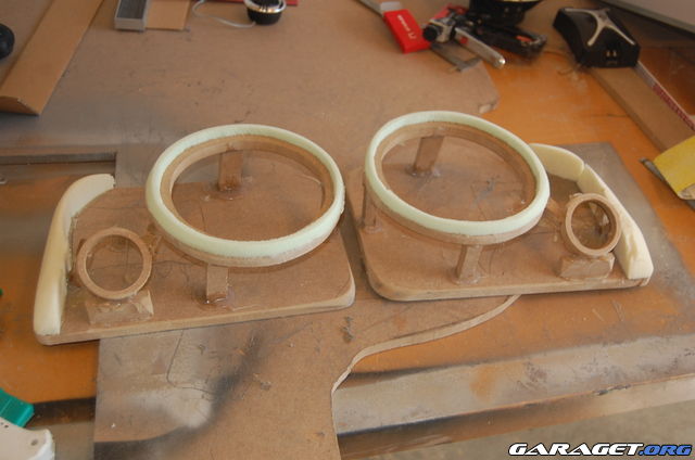

lite bonocell för att få upp formen lite så del.filtret får fritt rum sen ....
https://www1.garaget.org/gallery/archive/33879/956352_azp2dz.jpg
så nice å jobba med bonocell 2 klara...
https://www1.garaget.org/gallery/archive/33879/956354_kcap9b.jpg
https://www1.garaget.org/gallery/archive/33879/956357_3s3rhr.jpg
å lite mer bonocell haha...så kul å jobba med om man inte orkar fräsa ringarna å vill ha en lite försänkning:P
https://www1.garaget.org/gallery/archive/33879/956358_okvq8f.jpg
2 sänkningar klara smile
https://www1.garaget.org/gallery/archive/33879/956360_1jryoo.jpg

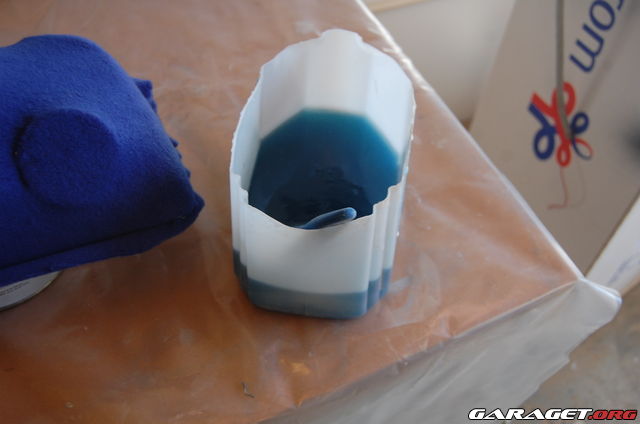

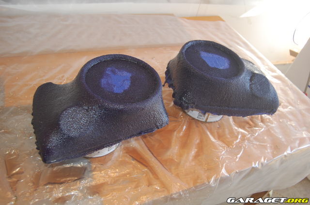

2 delar...fleeecee ...skyddplast....å blåbärssoppa med polyester smak tongue
https://www1.garaget.org/gallery/archive/33879/956361_ffpngi.jpg

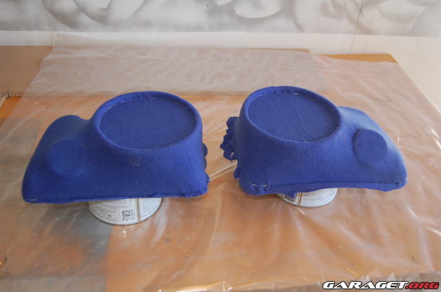

då va det spännt å klammrat....
https://www1.garaget.org/gallery/archive/33879/956363_nzeefq.jpg
https://www1.garaget.org/gallery/archive/33879/956365_rf8y8d.jpg

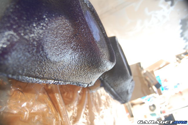

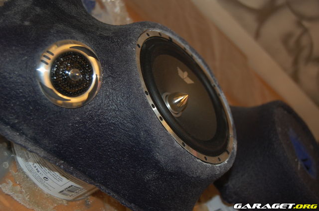

dränkt smile
https://www1.garaget.org/gallery/archive/33879/956367_hzhire.jpg
https://www1.garaget.org/gallery/archive/33879/956369_qw1yyl.jpg
provade lite snabbt...ska slipas å spacklas mm ....undrar vad detta ska sitta ?? tongue
https://www1.garaget.org/gallery/archive/33879/956370_7ngq4z.jpg

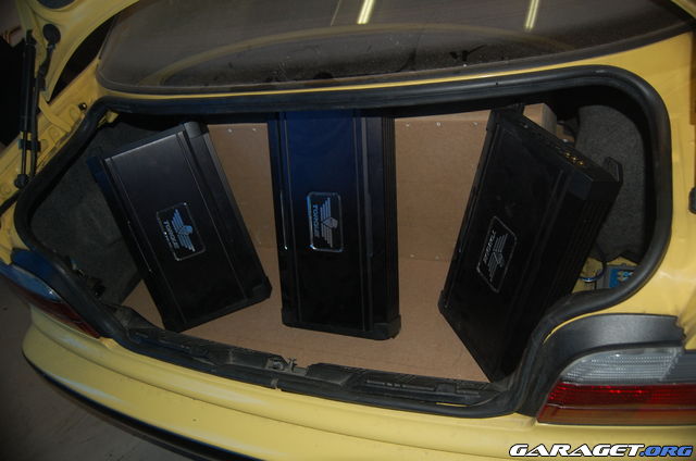

Kan tilläggas att jag fått lite andra ideer gällande slutstegen mm å bakluckan.....Kom ju på i min galna saklle att hela resvhjulsbaljan är ju tom...det går ju inte ...alla ytor ska ju nyttjas smile
så lite saker åkte ur skuffen.....men Terminatorn kommer fortfarande vara med i leken sen på vilket sett får ni se sen wink
Den första disco bygget med skallen i mitten kommer få agera Garage stereo istället smile
Såhär ser det ut just nu ..utrivet....men e ju sånt som e kul..å bygga big_smile
https://www1.garaget.org/gallery/archive/33879/956477_e4kmhi.jpg
