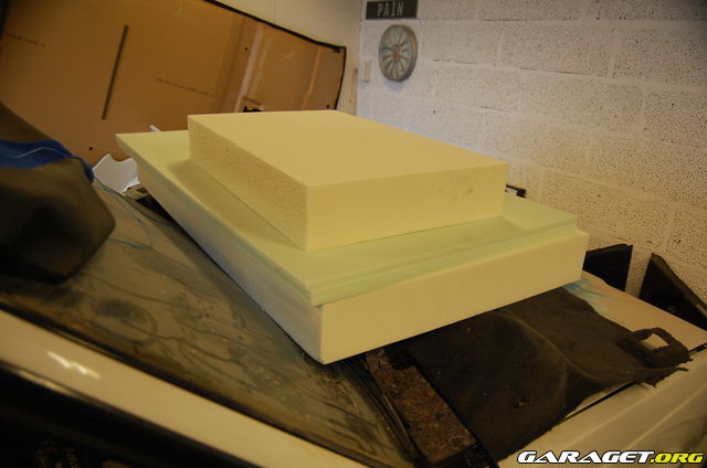

Var idag och inskaffade 1 st 30 kg glasfiber rulle, 3 st 10 mm Bonocell skiva samt 1 st 100 mm bonocell skiva å sen vart det 5 meter glasfiberväv.
Så nu finns det lite att jobba med på volvon tongue

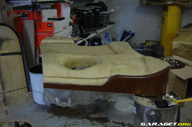

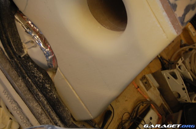

efter lite uppehåll så va det dax för å ta tag i volvon igen....
så lite bilder från idag ...gjorde ena sido panelen till baslådan.
Bonocell...dyrt men sjukt bra smile
https://www1.garaget.org/gallery/archive/33879/705039_hdr94g.jpg
inskaffade en ny leksak oxå...toyz toyz tongue
https://www1.garaget.org/gallery/archive/33879/705041_oms790.jpg

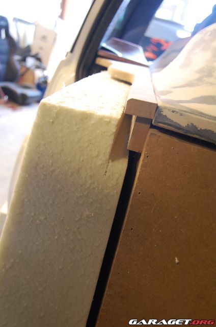

råkapat
https://www1.garaget.org/gallery/archive/33879/705042_0zg837.jpg

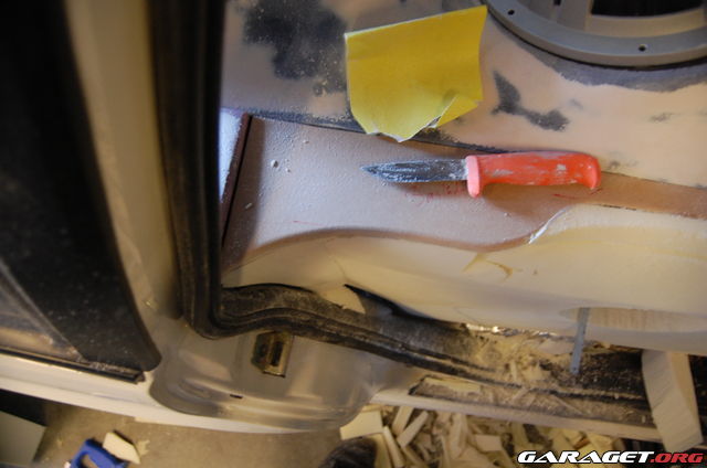

ur jackning för stödlisten
https://www1.garaget.org/gallery/archive/33879/705043_ulqe5m.jpg
å sen lite formnong
https://www1.garaget.org/gallery/archive/33879/705044_v9jn2n.jpg
https://www1.garaget.org/gallery/archive/33879/705045_gcqk6o.jpg

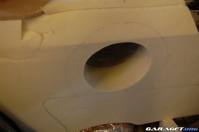

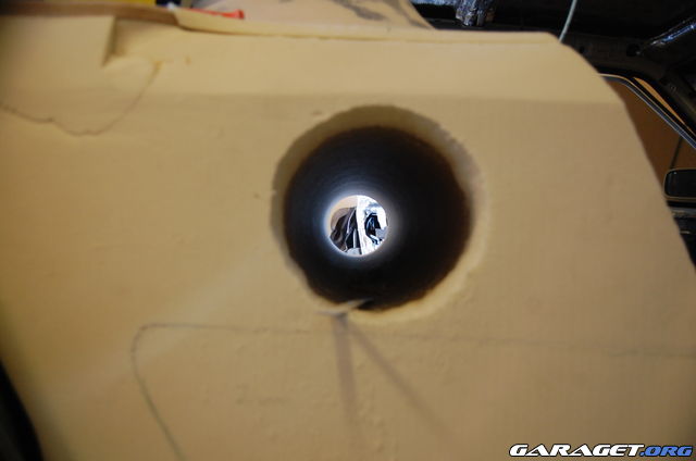

det magiska hålet kapdes upp
https://www1.garaget.org/gallery/archive/33879/705046_7lwjbd.jpg
varför ?? haha kommer inte avslöjas ännu tongue
https://www1.garaget.org/gallery/archive/33879/705047_9q2hkl.jpg

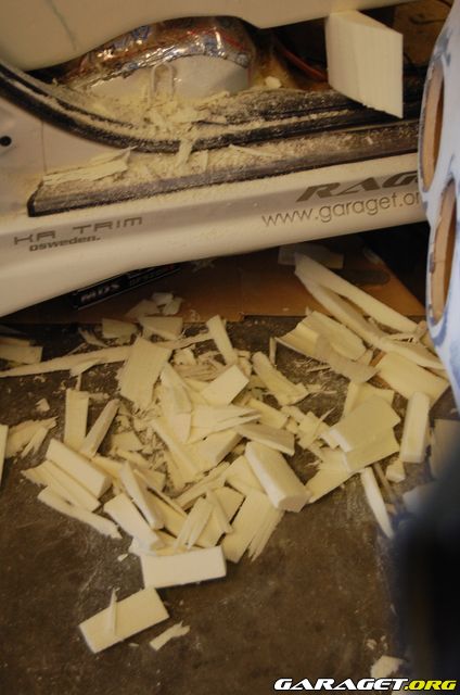

lite spillror när man formar
https://www1.garaget.org/gallery/archive/33879/705049_25ggmj.jpg

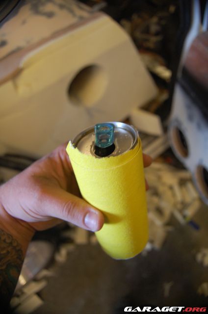

Redbull ala Sandrull ....bra till mycket
https://www1.garaget.org/gallery/archive/33879/705051_unwyuh.jpg
lite riktlinjer för slipningen å form
https://www1.garaget.org/gallery/archive/33879/705054_zkxg0t.jpg

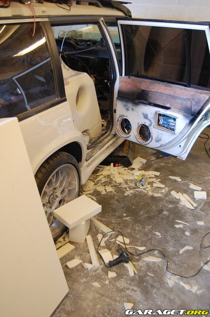

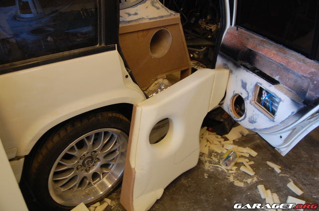

såja vart ju runt å goooo fååårm tongue även biten mot golvet monterad
https://www1.garaget.org/gallery/archive/33879/705055_qxq4a7.jpg
https://www1.garaget.org/gallery/archive/33879/705056_c6emwr.jpg
så va grunden klar...utlyft å ska upp på övervåningen för fin liret tongue
https://www1.garaget.org/gallery/archive/33879/705057_cr0eru.jpg
så va det finlirat oxå mer former för både funktion då man stänger dörrarna för högtalarna i dörren samt bra flödes linjer utseende mässigt tongue

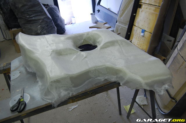

Dyrt men riktigt bra å jobba med i detta fall smile
https://www1.garaget.org/gallery/archive/33879/705060_4xmjzj.jpg

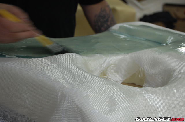

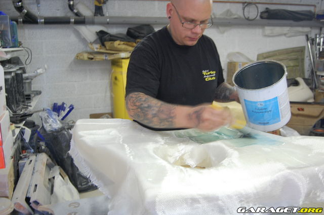

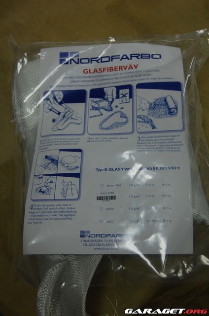

väv
https://www1.garaget.org/gallery/archive/33879/705062_5v11lj.jpg
dax för fredags fest ....plastååååånger big_smile
https://www1.garaget.org/gallery/archive/33879/705064_fdr0j9.jpg
https://www1.garaget.org/gallery/archive/33879/705066_jo1jjp.jpg
https://www1.garaget.org/gallery/archive/33879/705067_pm1gxf.jpg
såååååpp smile får härda sen lite slipa & spackla & slipa
https://www1.garaget.org/gallery/archive/33879/705069_4xen51.jpg
vart rätt nice eeeh tongue
https://www1.garaget.org/gallery/archive/33879/705073_f8y0tx.jpg
