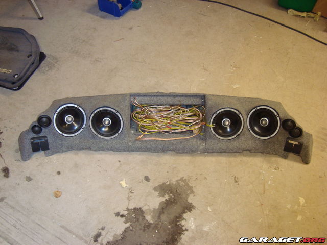

329 Inlägg
19 januari 2009
här har du ju en hatthylla som sitter/satt i min 850 dock med dubbla 6½"
https://www1.garaget.org/gallery/archive/25036/492032_55h62s.jpg
https://www1.garaget.org/gallery/archive/25036/22707/25036-124988.jpg
