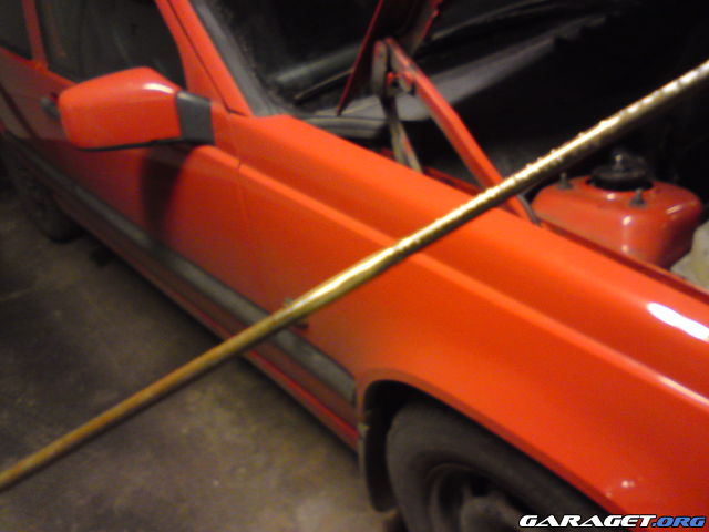

läste du inte mitt inlägg? du har fått mest spekuleringar.. ja kan gå ut o ta en bild på min oljesticka o visa dig hur den ser ut i ja har inga som helst problem med bilen.

https://www1.garaget.org/gallery/archive/79430/548319_c96fbj.jpg
kladdet syns längst ut på stickan
https://www1.garaget.org/gallery/archive/79430/548321_do9nd7.jpg
kladdet syns här halvvägs upp på stickan
enligt bilderna så ser ni att själva kladdet liger i röret som stickan går ner i.. för de e kladd på stickan typ halvvägs upp. dit upp kommer inte motoroljan.
