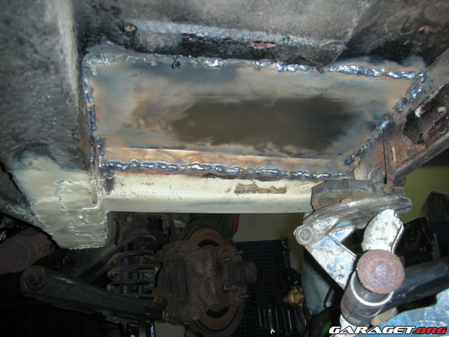

Så nu kommer det lite bilder från den nya balken höger fram och hur dåligt golvet var på vänstersidan mer bilder kommer senare
https://www1.garaget.org/gallery/archive/40601/597062_iv2uz8.jpg

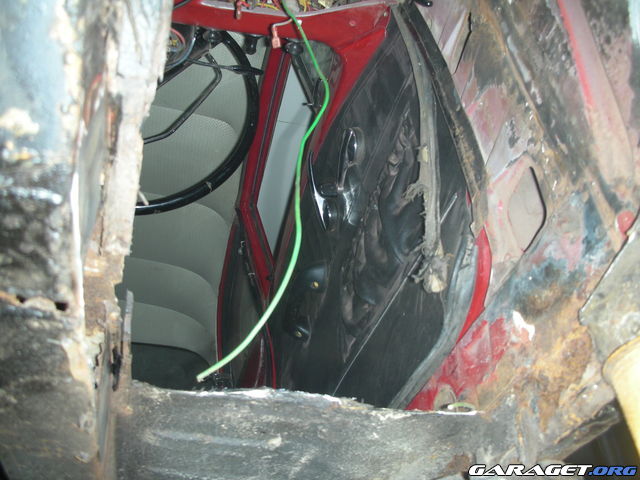

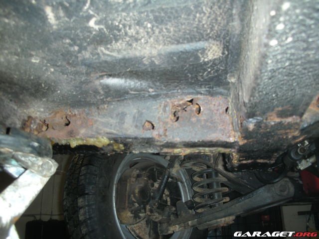

Balken vänster sida lite halvkass=(
https://www1.garaget.org/gallery/archive/40601/597064_8q4tpv.jpg

https://www1.garaget.org/gallery/archive/40601/598072_8v60i9.jpg

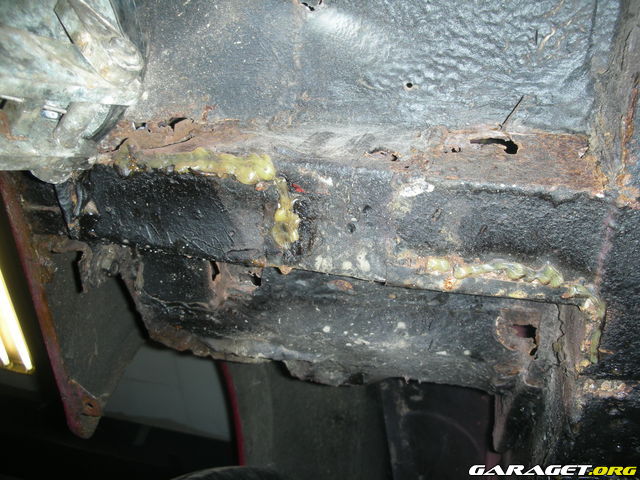

Håller på att polera inför svetsning av balk

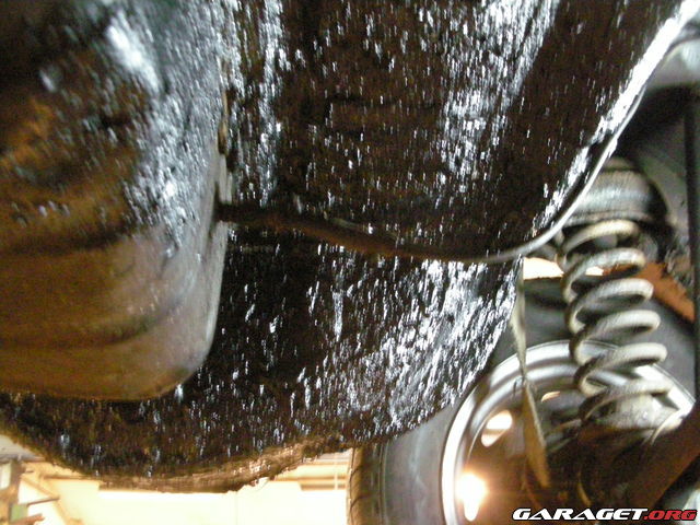

https://www1.garaget.org/gallery/archive/40601/598073_55sg32.jpg
Nya baljan med underredsmassa på blev helt ok...

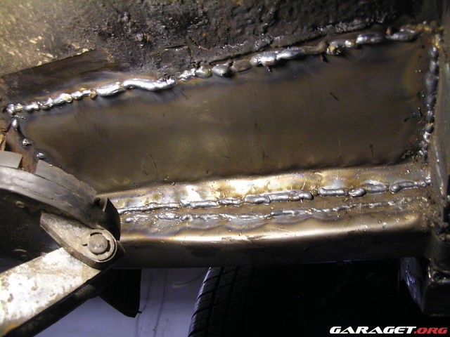

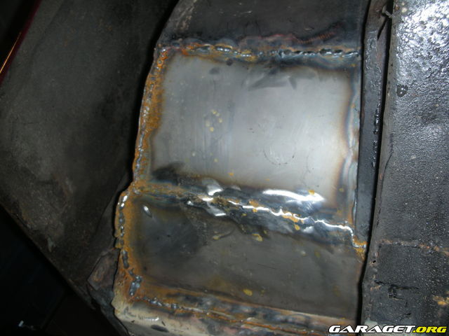

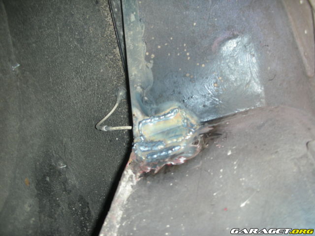

https://www1.garaget.org/gallery/archive/40601/598075_lj4nhx.jpg
Balken plus plåt framför och bakom  nysvetsad innan polering av svetsfogar
https://www1.garaget.org/gallery/archive/40601/598078_2sosbk.jpg

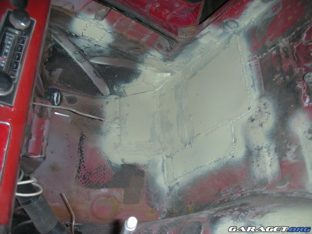

Golvet inne nysvetsat och lite primer på.. så nu ska det inte vara några mer hål vad jag vet i alla fall wink

golvet inne efter lite slipning
http://www1.garaget.org/gallery/archive/40601/578569_7u1yif.jpg
ny plåt ditsatt

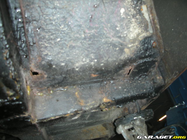

hittade lite hål
http://www1.garaget.org/gallery/archive/40601/578573_maulou.jpg

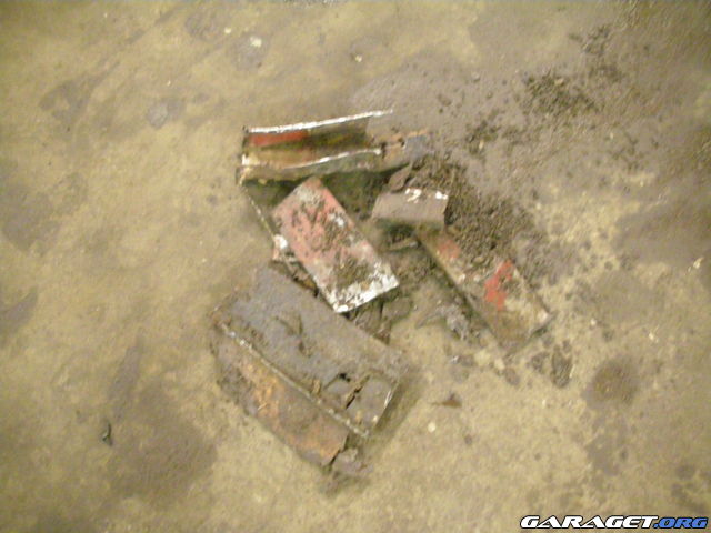

gammal vs ny plåt i baljan den fick dock bli mycket större sen sad
http://www1.garaget.org/gallery/archive/40601/578576_ook4uw.jpg

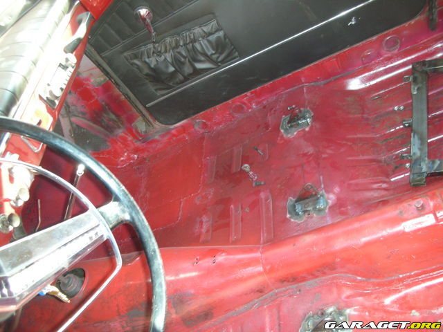

Ja då var det dax för en liten uppdate igen smile

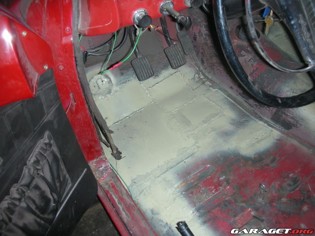

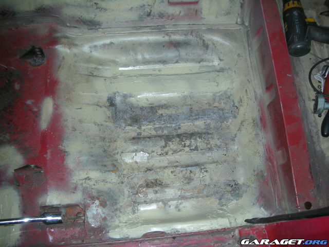

https://www1.garaget.org/gallery/archive/40601/598080_8f07r7.jpg
golvet vänster bak
https://www1.garaget.org/gallery/archive/40601/598081_bfmyy1.jpg
Höger fram med nylaggt golv och lite primer på det

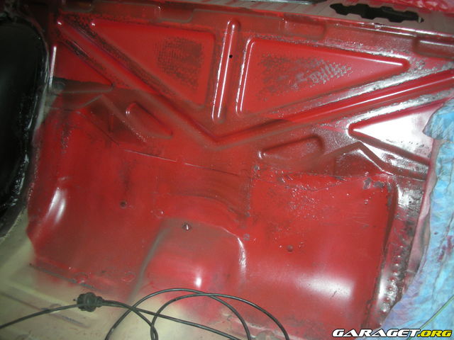

https://www1.garaget.org/gallery/archive/40601/598083_8vtt5q.jpg
Ryggstödet med lite färg

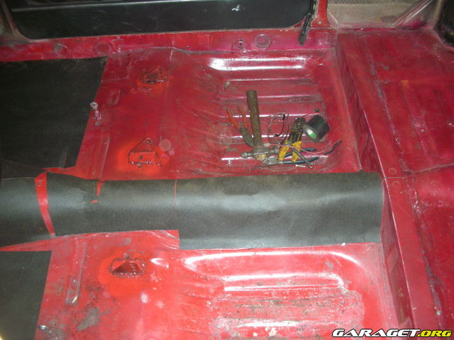

Ja då var det dax igen lite mer uppdate smile hoppas det kan glädja någon;)
https://www1.garaget.org/gallery/archive/40601/598214_1mi7po.jpg
Ute i första vårsolen dock väldigt smutsig eller ja dammig;)

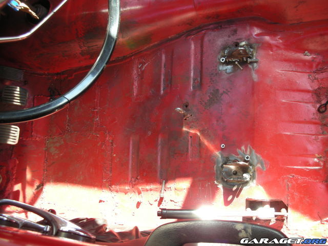

https://www1.garaget.org/gallery/archive/40601/598215_yv0103.jpg
Fick svetsa fast stolsfästerna satt med två eller tre loppor bara sad

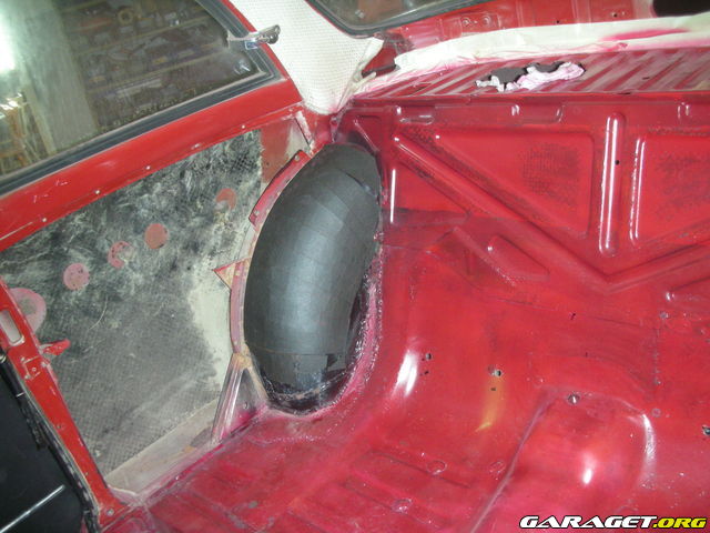

https://www1.garaget.org/gallery/archive/40601/598218_6hgesf.jpg
hjulhuset

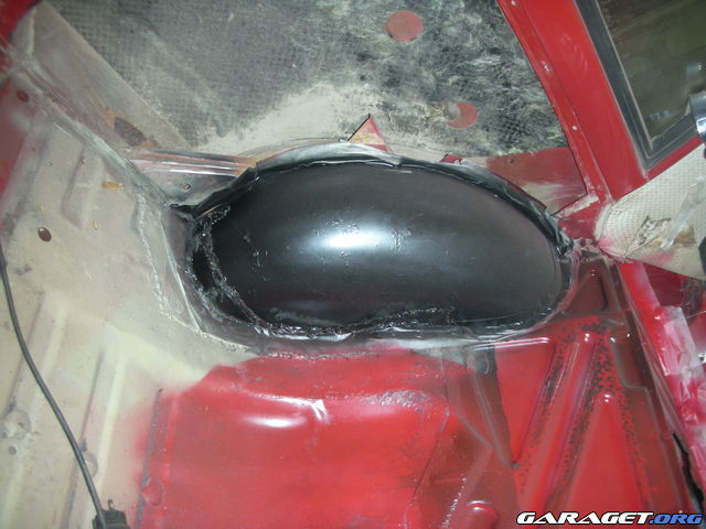

23 mars 2009
Ja då kommer lite mer bilder på saker som har hänt.
https://www1.garaget.org/gallery/archive/40601/598220_wll6df.jpg
Hjulhuset höger satans vad surt man kan bli på lite matta gör ju inte alls som man vill ju wink

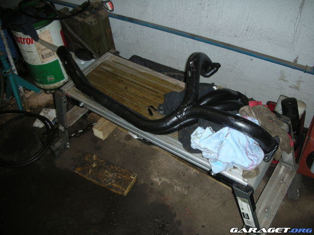

https://www1.garaget.org/gallery/archive/40601/598221_pbt32i.jpg

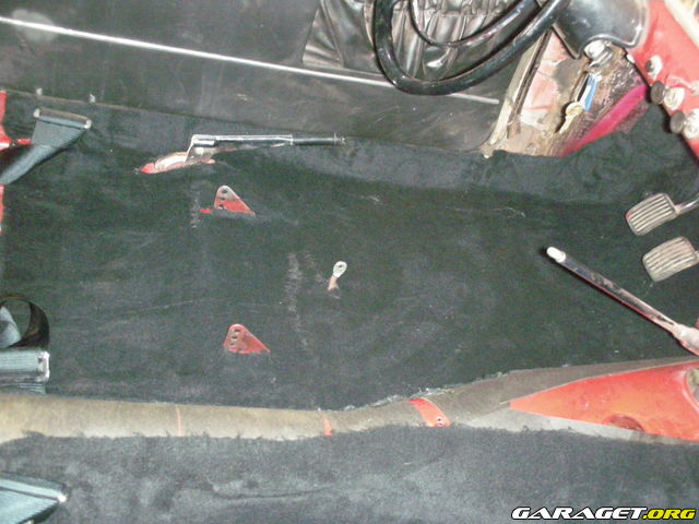

Extraktorröret böstrat och lackat väntar bara på att få på sig lite bandage kan nog bli rätt bra när det blir klart.

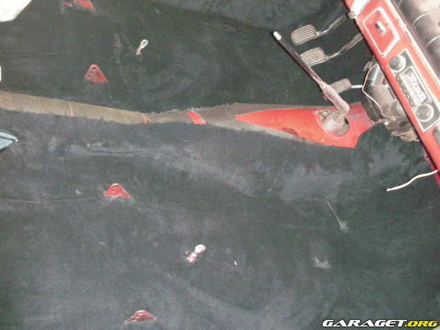

https://www1.garaget.org/gallery/archive/40601/598227_8tocfx.jpg

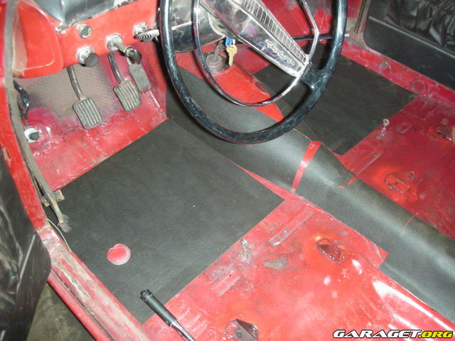

Inne i bilen bär jag har börjat klä den blev helt klart nöjd
https://www1.garaget.org/gallery/archive/40601/598228_23yo45.jpg
Lite mer som han kan se hur det blev mycket bättre och renare ä innan smile
Det är allt för denna gången börjar ju faktis bli en bil nu smile
