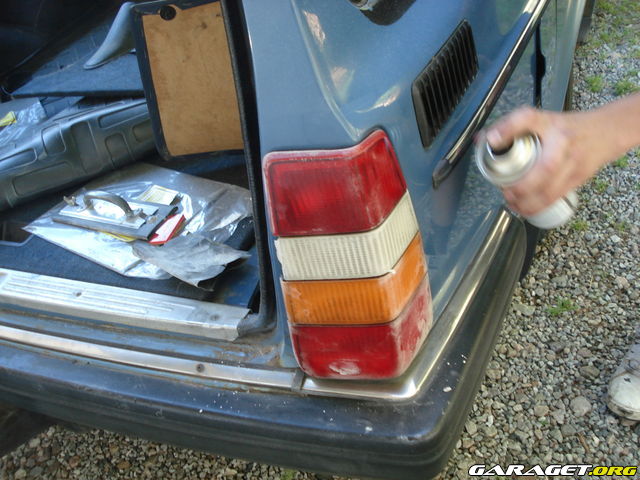

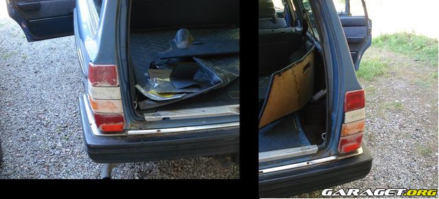

Mina lysen på 245:an var riktigt kassa, slipade dom med fint slippapper, blåste av dammet med lite bromsrengörning och på med klarlack.
Resultat:
https://www1.garaget.org/gallery/archive/49646/412987_7n1z21.jpg
https://www1.garaget.org/gallery/archive/49646/412989_5wyneo.jpg
https://www1.garaget.org/gallery/archive/49646/412991_oelldl.jpg
Nu var dom så pass åtgånga så det blev inte klockrent, men klart mycket bättre, kostade kanske 15kr totalt.
