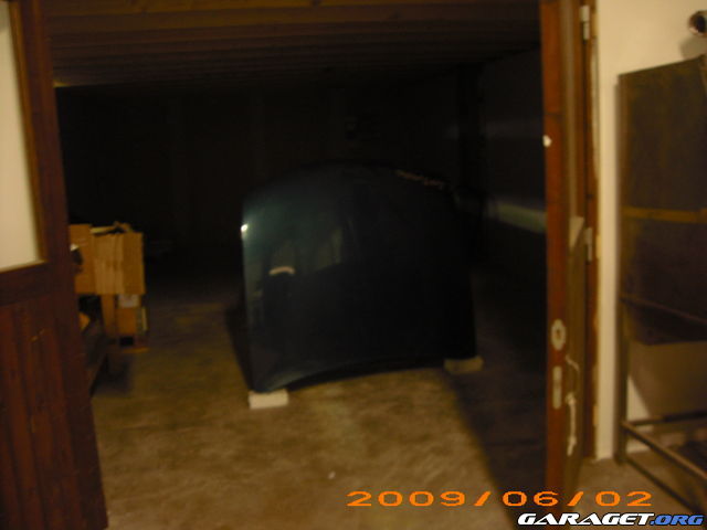

Lite mer JTCC jobb.
Denna gången till VW teamet Möller Bil Motorsport som ska ha 3 set huvar och luckor i kolfiber till deras Golfar.
Så det blir första jobbet i nya verkstan smile
Vi har inte gjort klart riktigt i gjutrummet än med innertak och belysning, så vi får gjuta detta ute i verkstan och snickra vidare under tiden grejorna härdar smile
https://www1.garaget.org/gallery/archive/70842/675770_ezazjl.jpg
https://www1.garaget.org/gallery/archive/70842/675781_qn86el.jpg
https://www1.garaget.org/gallery/archive/70842/675785_mkabow.jpg

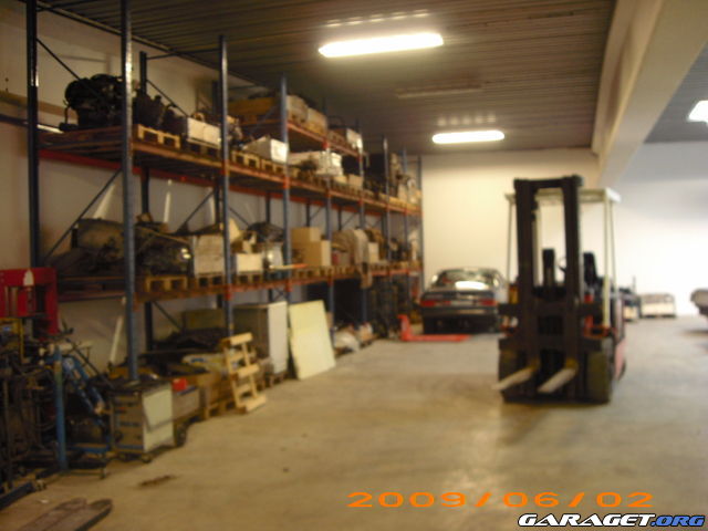

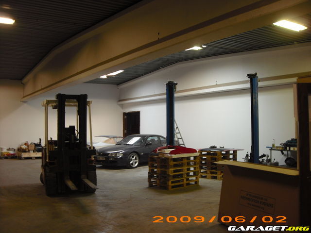

Nu har vi fått upp det mesta i pallstället som ska stå där, gjorde en extra våning i mitten så vi fick fyra extra platser också smile
https://www1.garaget.org/gallery/archive/70842/675791_gonzo9.jpg
https://www1.garaget.org/gallery/archive/70842/675796_epkric.jpg
Mer jobb som står och väntar..
Senast redigerat av krille_hlm (2 juni 2009)

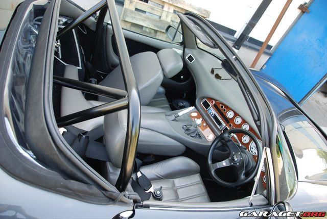

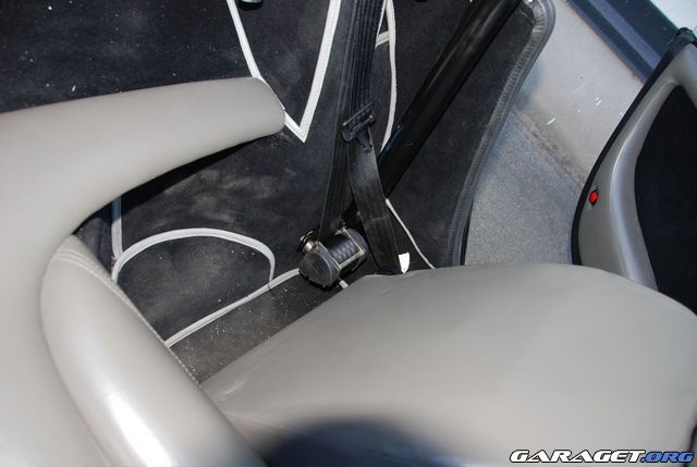

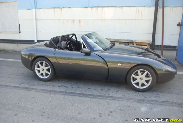

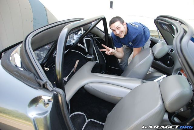

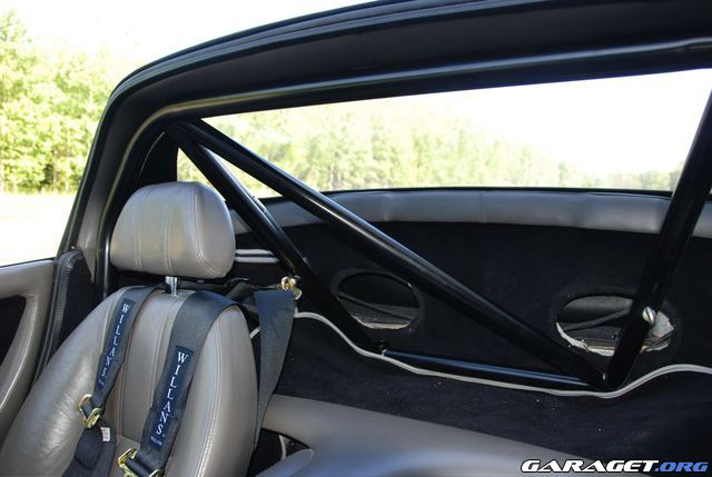

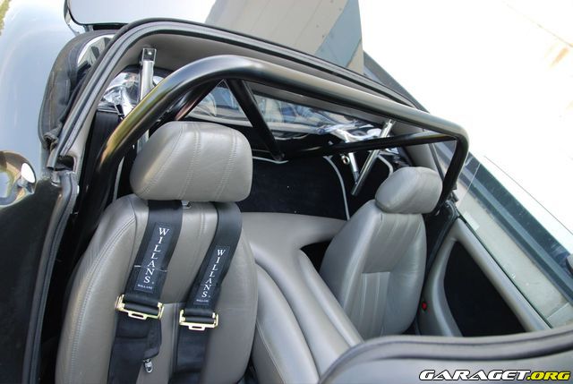

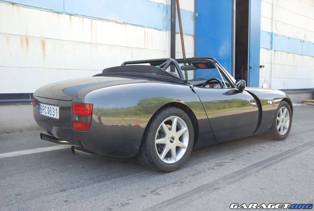

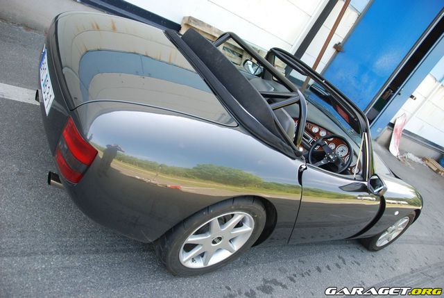

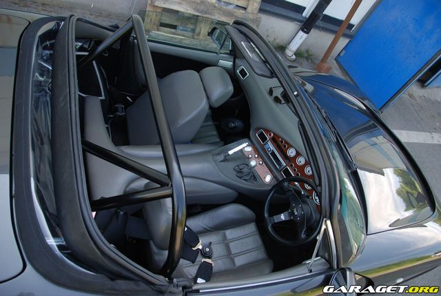

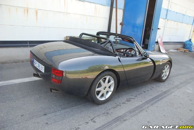

Fick lite bilder på bågen i TVR-en av kunden för vi tog dem med hans systemkamera vid monterandet av den samt Willans bältena:
https://www1.garaget.org/gallery/archive/70842/675836_4fpgut.jpg
Yah man
https://www1.garaget.org/gallery/archive/70842/675839_fg5uk1.jpg
https://www1.garaget.org/gallery/archive/70842/675840_oozvri.jpg
https://www1.garaget.org/gallery/archive/70842/675842_g4t0zz.jpg
https://www1.garaget.org/gallery/archive/70842/675843_1nwb0s.jpg
https://www1.garaget.org/gallery/archive/70842/675845_8phaib.jpg
https://www1.garaget.org/gallery/archive/70842/675846_pqw8wb.jpg
https://www1.garaget.org/gallery/archive/70842/675848_uzdurb.jpg
https://www1.garaget.org/gallery/archive/70842/675849_hya2w1.jpg
https://www1.garaget.org/gallery/archive/70842/675851_mz66o2.jpg
https://www1.garaget.org/gallery/archive/70842/675852_wjq3ky.jpg
https://www1.garaget.org/gallery/archive/70842/675854_zm7tep.jpg

Wow! Den bågen blev ju fin!
Det är aldrig fel med förvaringsplats, sånt kan man aldrig få för mycket av... smile
Ja, nu har man ju hållt på och byggt bågar och burar i några år, så om de inte blev fina så hade man nog lika gärna kunnat byta bransch.
Det där entresolplanet är jag så jävla glad för, vi har ställt upp alla formar och även div plåtdelar där och det finns fortfarande gott om plats kvar.
Jag ska göra en lista på vad jag har för formar så man har lite koll på det.
142 Inlägg
3 juni 2009
#369

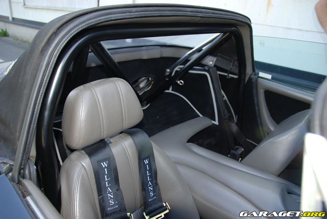

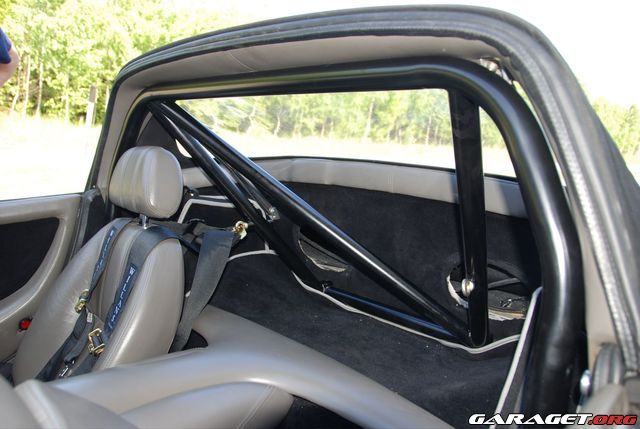

Riktigt fin båge!
Jag är lite skeptisk till axelbandsfästena bara, det bör väl vara en ögla / axelband.
Sen har det ju diskuterats lite om det är så bra att gängorna på öglan dragbelastas, hade nog varit bättre om öglorna står upp så att inte kraften kommer på gängorna.
SVK Customs
1 639 Inlägg
3 juni 2009
#370
Asseee skrev:
Riktigt fin båge!
Det stämmer enligt SBF tekniska att det ska egentligen vara så, men nu ska denna bilen bara gå i Roadsport, så det är lite lättare reglemente, annars hade man ju fått bygga helbur också om han skulle kört i någon annan klass.
Det är egentligen just i bultens längdriktning som den tål mest belastning.
Om du belastar bulten i radiellt så har du en brottanvisning redan i gängan som gör att den tål mindre.

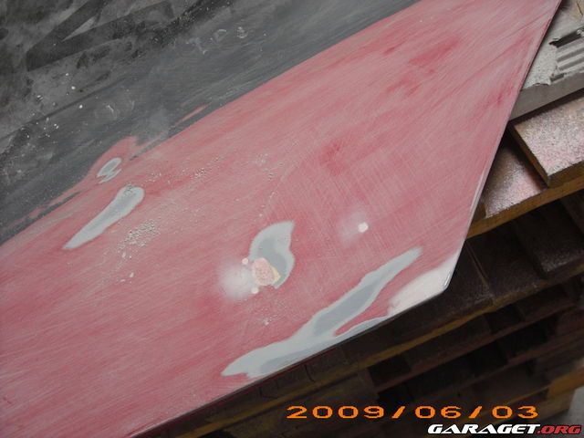

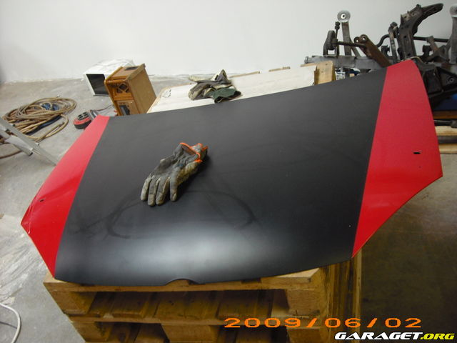

Lite bilder från dagen, började med att göra vid en del skador på Golf huven:
https://www1.garaget.org/gallery/archive/70842/676568_arihpz.jpg

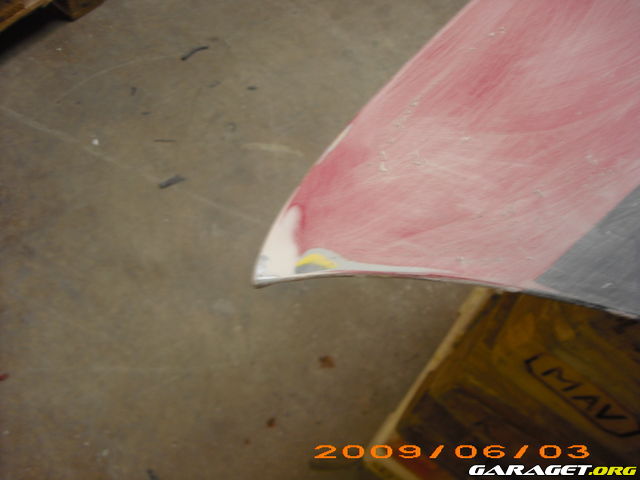

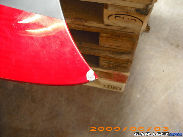

Hörnet har en skada.
https://www1.garaget.org/gallery/archive/70842/676577_apc7jz.jpg
Här har de gjort en riktning innan på hörnet som jag inte tyckte var bra alls.
https://www1.garaget.org/gallery/archive/70842/676583_ck5zib.jpg

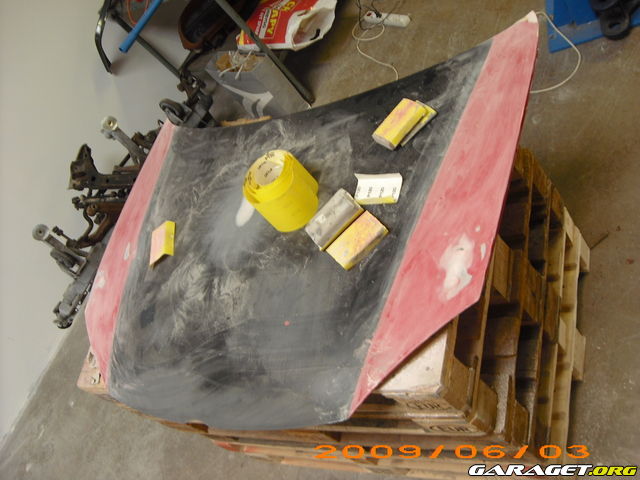

Riktat, spacklat, slipat.
https://www1.garaget.org/gallery/archive/70842/676585_9kpm5w.jpg

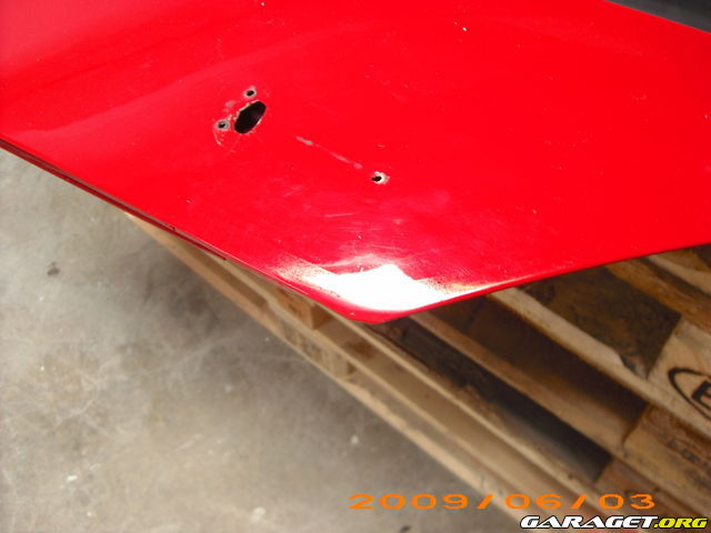

Jag valde att lägga igen hålen för huvlåsen också. Det finns ju kanske nån annan också som vill ha en huv till sin Golf 5 utan en massa hål i..
https://www1.garaget.org/gallery/archive/70842/676590_z4f6xk.jpg

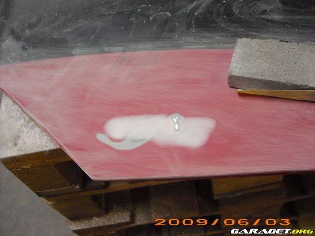

Där var en bula mitt på huven också.
https://www1.garaget.org/gallery/archive/70842/676593_9tnk6l.jpg
Fixat hörnet och börjat spackla igen hålen för huvlåsen också.

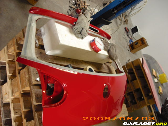

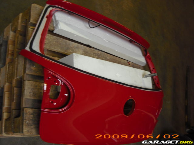

Bakluckan förberedd inför avgjutning. Vaxad tre rundor.
https://www1.garaget.org/gallery/archive/70842/676603_gy1xg9.jpg

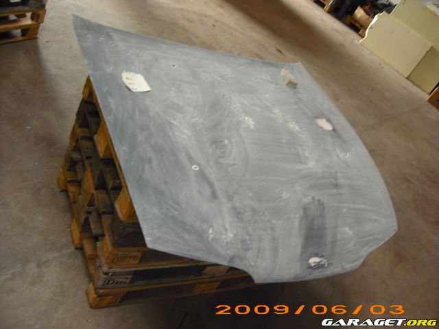

S14 huv som ska draperas. Lite bulor på den också som görs vid först.

Okok, tack för förklaringen smile

Jag har bra kontakt med lokala SBF besiktningsmannen så jag brukar ringa honom när där är något i reglementet som jag har funderingar över.
Egentligen ska ju bakåtsträvornas infästningspunkter i bilen sitta med minimum 2st M8 8.8 genom en minimum 60cm2 stor platta.
Men det gick bra att bygga som jag gjort då monteringspunkter för 1st 7/16 UNF finns redan svetsade i ramen på vardera sida och ska man göra fler fästpunkter så får man lyfta karossen.
Men denna lättning av reglementet är ju för att bilen ska gå i Roadsport.

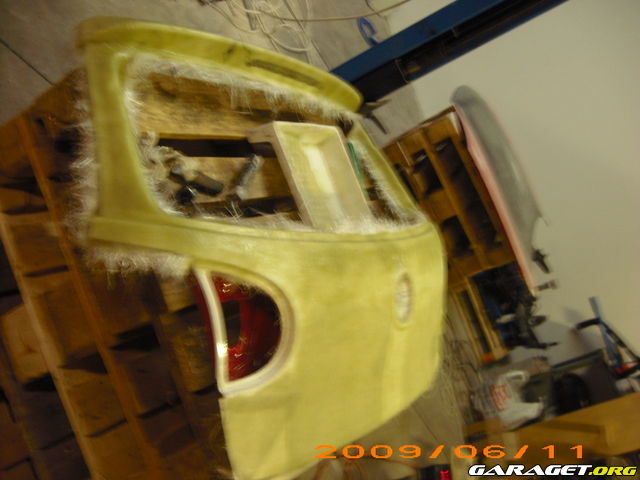

Nu är allt flyttat och de gamla lokalerna är städade, tack Tony.
Jävla röra i de nya bygget. Det lär ta ett tag innan allt är i ordning, måste ju jobba lite också emellanåt.
Men jag fixar med lite smågrejor hela tiden:

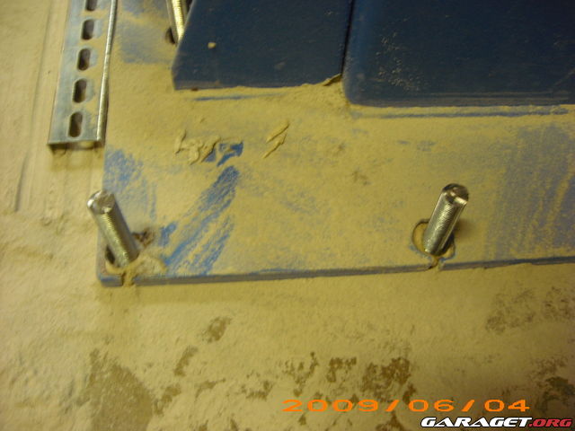

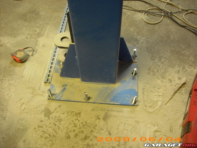

Lyften fast i golvet mha kemankare och gängad stång.
https://www1.garaget.org/gallery/archive/70842/684203_m2a08d.jpg

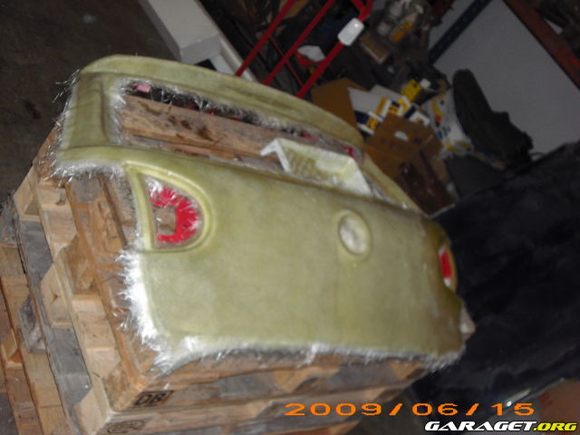

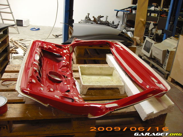

https://www1.garaget.org/gallery/archive/70842/684204_hdvjbe.jpg
Börjat gjuta form på golf 5 bakluckan

Lite mer jobbat i verkstan idag.
Har dock åkt på en förkylning då jag har sprungit för mycket naken ute på stan om nätterna sad
https://www1.garaget.org/gallery/archive/70842/687543_958bxl.jpg
Formen till Golf 5 bakluckans ytterhalva klar. Imorgon tänkte jag gjuta formen på innerhalvan.

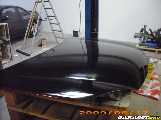

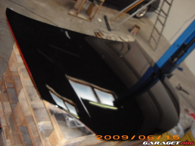

Gick över Golf 5 huven lite snabbt först med 240 torrt och sen med 600 vått för att få bort de värsta slipreporna.

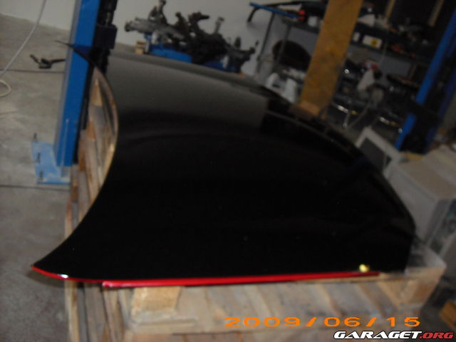

https://www1.garaget.org/gallery/archive/70842/687557_wk6xg7.jpg

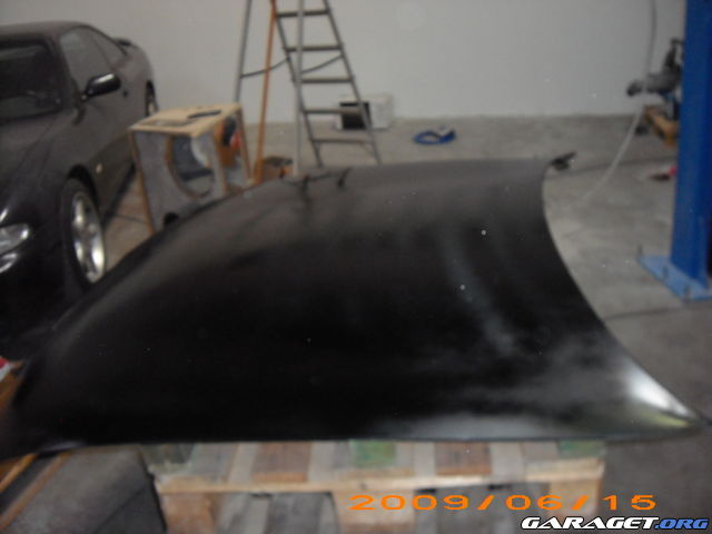

Golf 5 huven lackad. Får gå över den med 2500 vått sen för att få bort lite dammkorn och sen polerar jag upp den innan jag kan gjuta formen på den.
https://www1.garaget.org/gallery/archive/70842/687559_jd1ntj.jpg
Golf 5 huv
https://www1.garaget.org/gallery/archive/70842/687560_6bfhlr.jpg

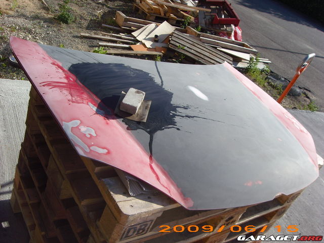

Blåste på lite svart på en S14 huv också som ska draperas, den var grön innan men jag har spacklat igen lite bulor på den så jag ville inte att det skulle lysa igenom några fläckar sen när den är draperad. Torrsprut på denna för det ska inte vara blankt när man draperar. Ska rugga till ytan lite också innan drapering.

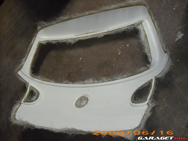

Lite mer bilder, tyvärr råkade jag radera alla bilderna i kameran innan jag han lägga in alla på datorn, så där är inga bilder på gjutningen av formarna på huven och bakluckans innerhalva sad
https://www1.garaget.org/gallery/archive/70842/690446_38y8xh.jpg
Form till Golf 5 bakluckans ytterhalva färdig
https://www1.garaget.org/gallery/archive/70842/690448_iu35nq.jpg
Innerdelen av luckan förberedd inför avgjutning.

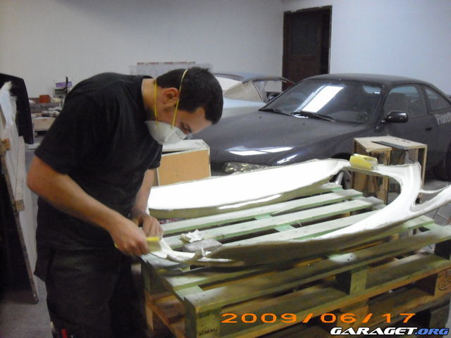

Slipar till kanterna på ytterformen så kolfiberväven inte fastnar i den.
https://www1.garaget.org/gallery/archive/70842/690453_71fvaq.jpg
