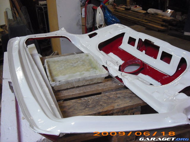

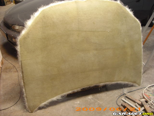

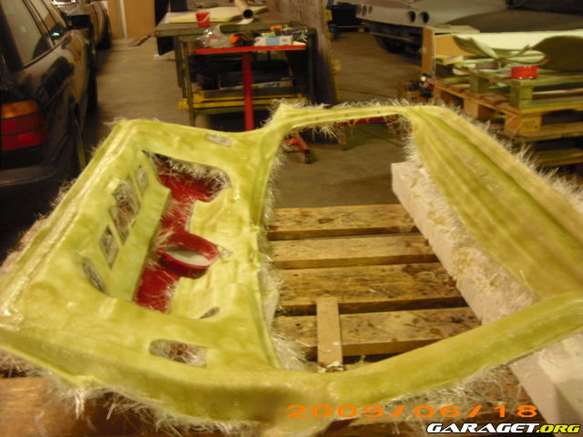

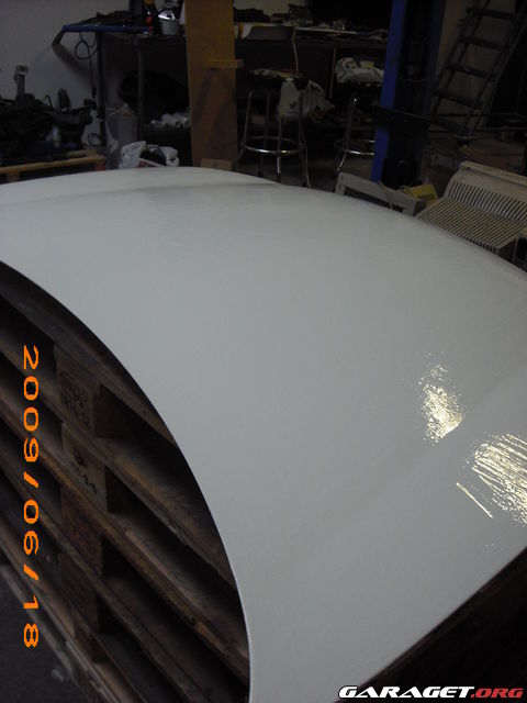

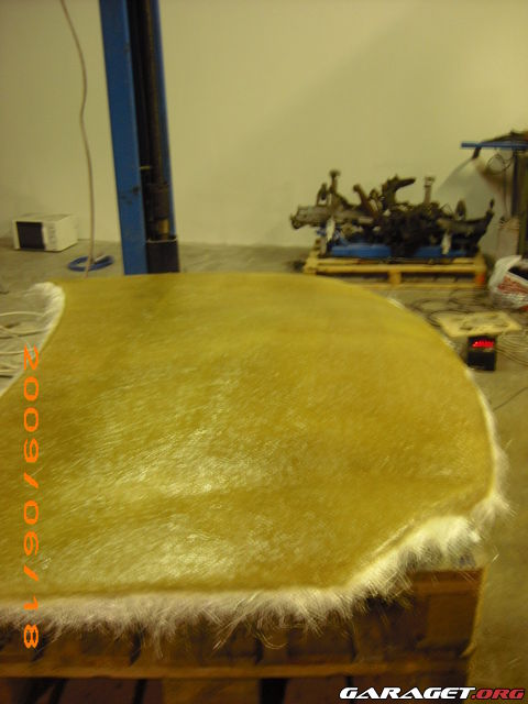

Brorsan tipsade mig om ett program som kan återställa filer som man råkat radera från hårddisken och minneskort, så jag lyckades få fram även de bilderna som jag hade raderat, se så glad jag blev smile
https://www1.garaget.org/gallery/archive/70842/691434_f3g48k.jpg
Woooo
https://www1.garaget.org/gallery/archive/70842/691439_1dzl99.jpg
Applicerar gelcoat till formen på huven
https://www1.garaget.org/gallery/archive/70842/691443_1shujn.jpg
Leker picasso, se vilket fint sjöodjur jag målat big_smile
https://www1.garaget.org/gallery/archive/70842/691446_y2suad.jpg
Gelcoatad
https://www1.garaget.org/gallery/archive/70842/691448_s0wgig.jpg
Även innerramen gelcoatad
https://www1.garaget.org/gallery/archive/70842/691449_ewxat2.jpg
yah
https://www1.garaget.org/gallery/archive/70842/691450_dvf2h9.jpg

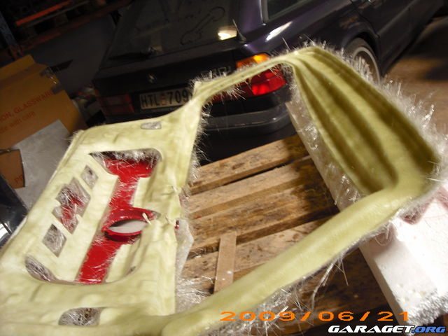

Börjat glasfibra
https://www1.garaget.org/gallery/archive/70842/691451_b1bxm7.jpg

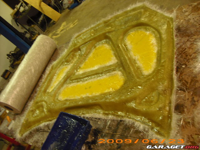

Huven

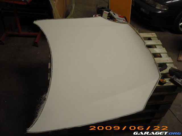

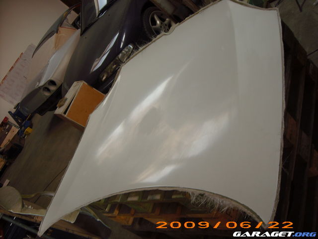

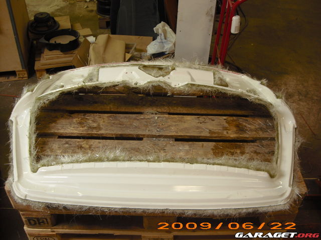

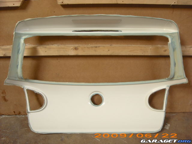

Lite bilder från dagens arbete också:
https://www1.garaget.org/gallery/archive/70842/691455_d65sou.jpg
Förbereder innerramen till huven inför formgjutning
https://www1.garaget.org/gallery/archive/70842/691457_jccah4.jpg
Ytterformen till golf 5 huven
https://www1.garaget.org/gallery/archive/70842/691460_zsa10g.jpg

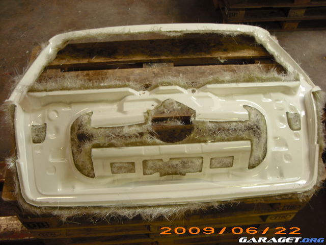

Formen till golf 5 bakluckans innerram börjar bli klar
Tack för idag! smile

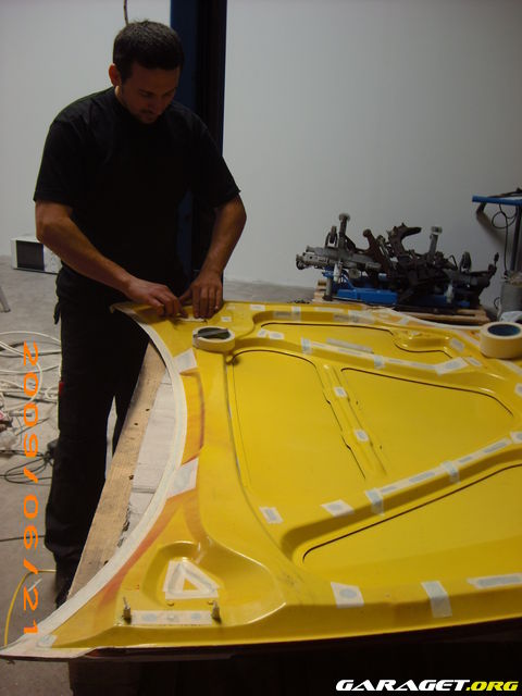

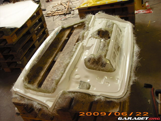

Fått lite gjort idag också i vanlig ordning smile
https://www1.garaget.org/gallery/archive/70842/692008_fdmotp.jpg
Formen till huven fix und fertig. Fick slipa lite i den där huvlåsen suttit för jag lade inte så jätte mycket jobb på spacklandet på huven. Spacklet fick sjunka lite så slipade jag ner bulorna som vart i formen i stället, det är mycket enklare att fixa den slutliga ytan i formen om man bara har tagit ordentligt med gelcoat och vet vad man pysslar med, eller har tur som jag har ibland smile
https://www1.garaget.org/gallery/archive/70842/692014_cxmv1l.jpg
https://www1.garaget.org/gallery/archive/70842/692016_otw3hc.jpg
https://www1.garaget.org/gallery/archive/70842/692017_2euzzo.jpg
Formen till golf 5 bakluckans innerhalva blev också färdiggjuten idag, nu ska den sågas rent och få kanterna tejpade.
https://www1.garaget.org/gallery/archive/70842/692022_y4wsp3.jpg
https://www1.garaget.org/gallery/archive/70842/692023_l5ceb2.jpg

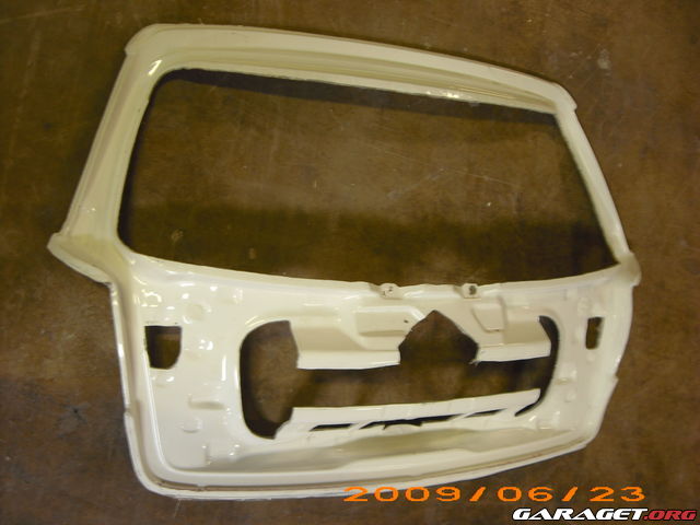

Fått lite gjort idag också:
https://www1.garaget.org/gallery/archive/70842/692973_bo46ig.jpg
Innerformen till golf 5 bakluckan renkapad
https://www1.garaget.org/gallery/archive/70842/692974_9mrwpo.jpg

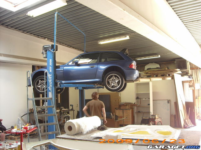

Drog fram elen till lyften också och kopplade in den idag. Viktors Z3M coupé var den första att åka upp där för oljebyte.
