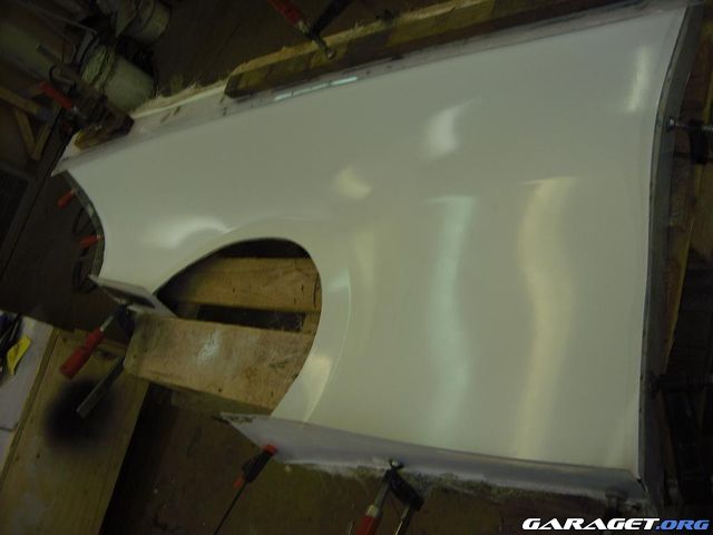

På tal om formar, om en halvtimme när sista omgången vax satt sig så ska jag gjuta framskärmen i denna:
https://www1.garaget.org/gallery/archive/70842/783976_jnbbat.jpg
form hf skärm

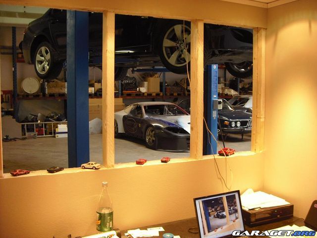

Utsikten från kontoret börjar bli helt okej nu smile
https://www1.garaget.org/gallery/archive/70842/784410_wntq6u.jpg
Senast redigerat av krille_hlm (17 oktober 2009)
dARKiE
5 031 Inlägg
17 oktober 2009
#566
Ja en ferrari, 2 bmw, en nissan och en mercedes är väl inte helt dålig utsikt hehe. Börjar se mysigt ut i verkstaden smile

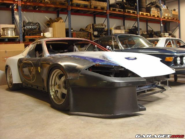

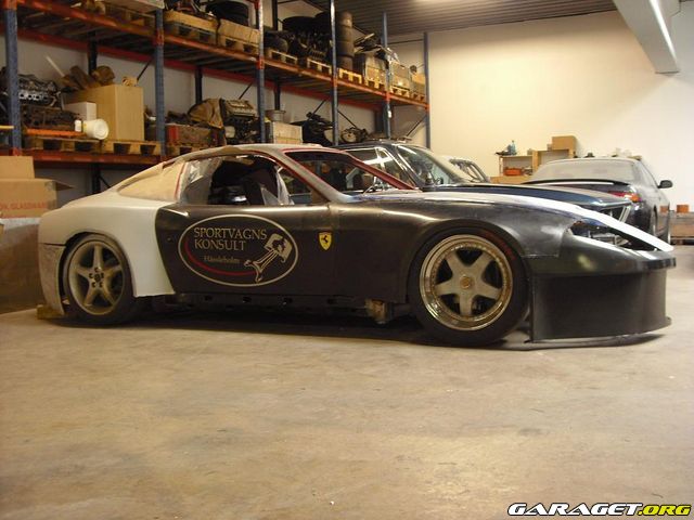

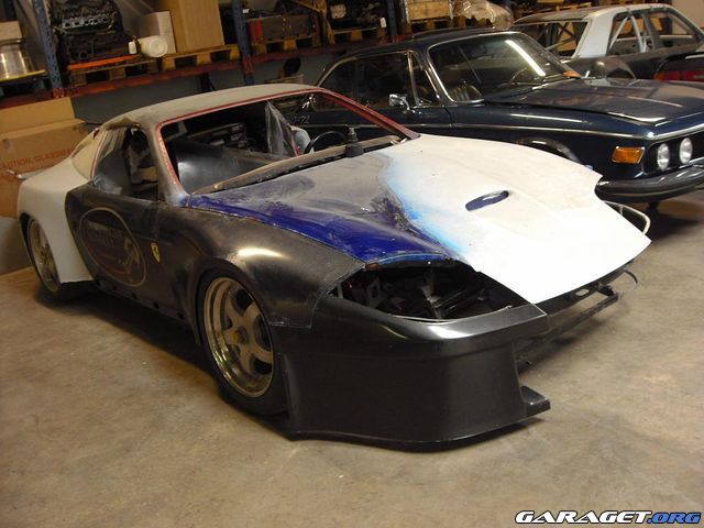

Lite mer bilder på ferrarin då:
https://www1.garaget.org/gallery/archive/70842/784447_wc3del.jpg
https://www1.garaget.org/gallery/archive/70842/784448_bzfcii.jpg

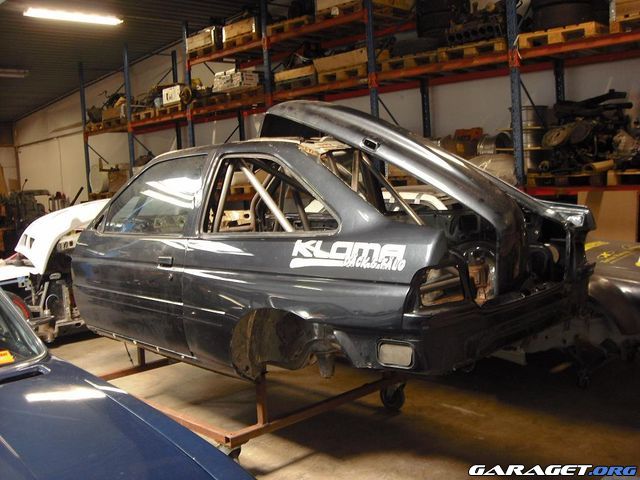

Ny kundbil kom på plats igår.
En ford escort cosworth som tillhör modj här på garaget.
Det är till denna som jag gjutit kolfiberhuven som är överst på förra sidan.
Den ska först och främst få nya justerbara hjulupphängningar med custom uprights, CrMo rörbärarmar med uniballs överallt.
Karossen ska även blästras.
Och sen ska den även få kolfibertak och breddas lite.
https://www1.garaget.org/gallery/archive/70842/784952_j6ex8d.jpg

Det är många som kommenterat att ferrarin ser väldigt låg ut och det är kul att se att ni är uppmärksamma.
Men den är sänkt i botten nu för att lätt kunna se så hjulen går fritt i hjulhusen när man vrider på ratten.
I ride height kommer den att ligga ca 40mm högre och då får den ca 75mm markfrigång.

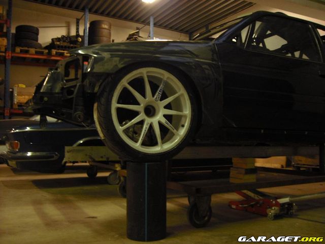

Kundjobb - Ford escort cosworth:
Mätt ut och satt upp hjulet i ride hight.
Detta för att kunna måtta ut infästningspunkter för länkarmarna och även för att veta hur högt jag ska dra upp skärmkanten samt hur långt jag ska lägga ut breddningen, den kommer att breddas ca 50-70mm på varje sida fram. Ska lera upp breddningen lite grovt så ni får se hur den blir längre fram i veckan.
https://www1.garaget.org/gallery/archive/70842/786392_g4k15b.jpg
Hjulet i ride height
https://www1.garaget.org/gallery/archive/70842/786395_8mlna7.jpg

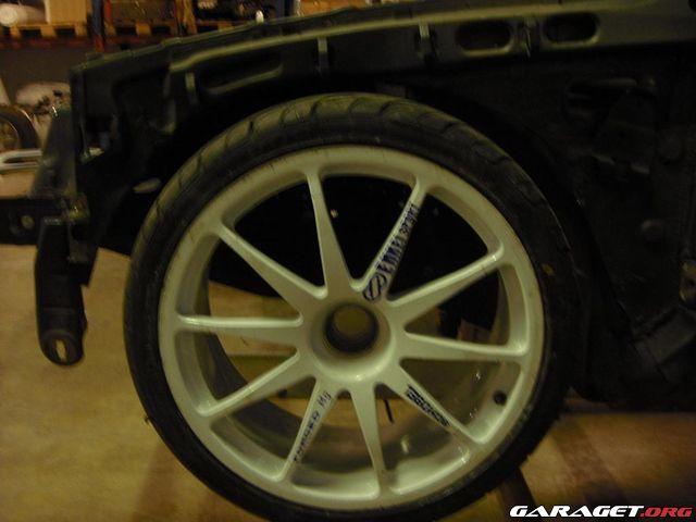

Även hjulhusen ska höjas upp för att få tillräcklig frigång för hjulet. Här är hjulet i ride height och det ska kunna fjädra upp från detta läge minst 50mm, så det blir till att bygga om lite här.
