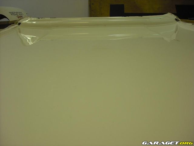

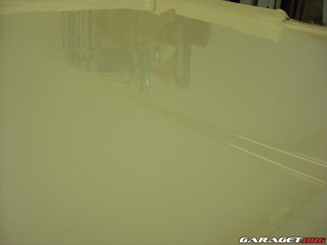

En av förutsättningarna för att få bra finish på delar man gjuter är självklart att formarna har en bra yta:
https://www1.garaget.org/gallery/archive/70842/817427_lcdqob.jpg
https://www1.garaget.org/gallery/archive/70842/817428_8ut735.jpg
