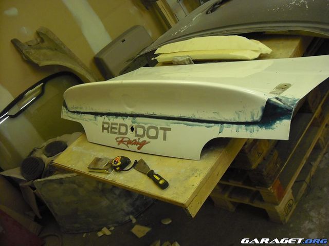

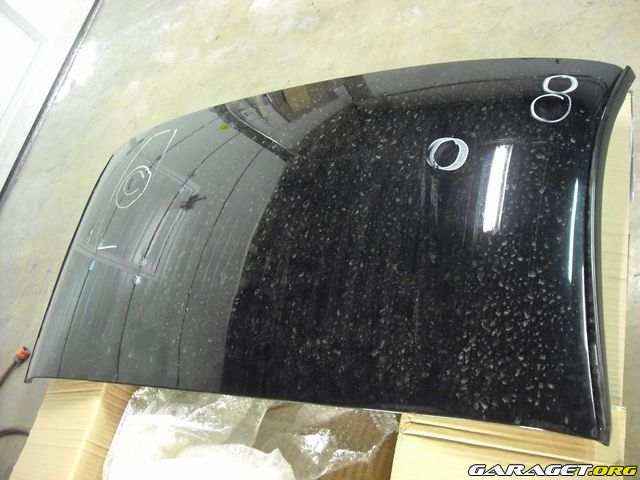

Plastat på BMW M3 csl ankstjärten på Skyline R32 bakluckan.
Ska spacklas ihop lite mer sen lackas och gjutas av i kolfiber.

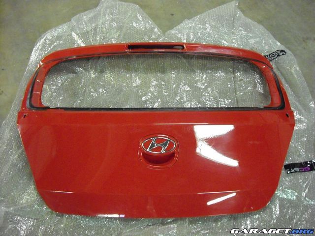

Bakulcka som ska gjutas av i kolfiber till Santosh Berggrens JTCC Hyundai i30

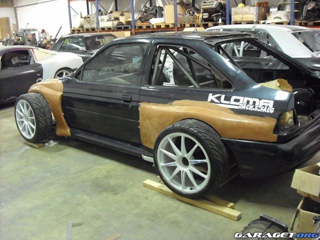

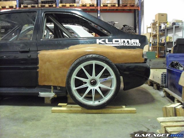

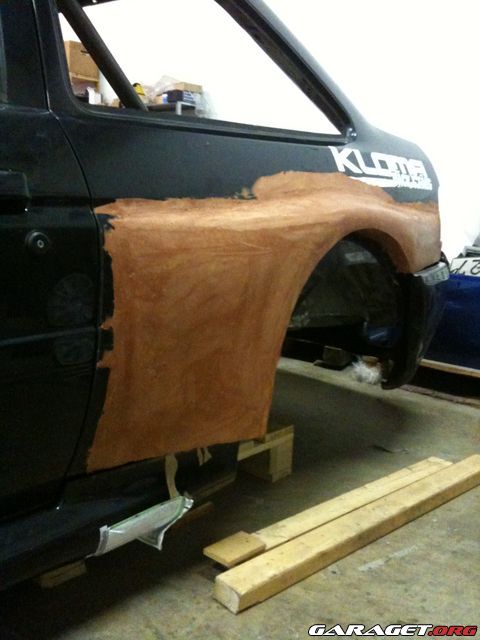

Idag har jag lerat vidare på Cossiens bakskärm, man börjar se rätt bra nu hur det blir.

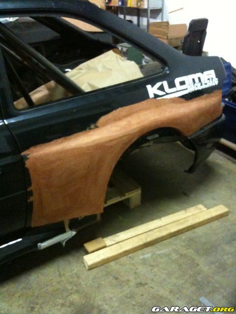

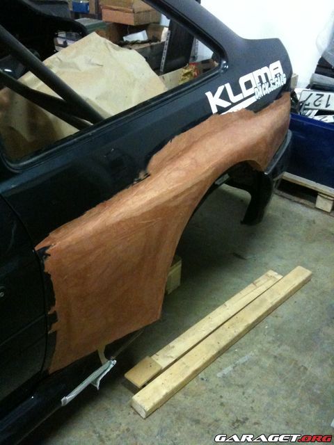

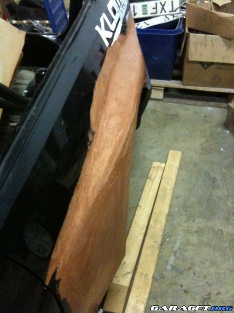

Lerat lite mer på cossien idag, har främst jobbat med skärmkanterna:
https://www1.garaget.org/gallery/archive/70842/827240_s1zluw.jpg
https://www1.garaget.org/gallery/archive/70842/827239_l0i87b.jpg
https://www1.garaget.org/gallery/archive/70842/827242_dro7m8.jpg
Nu står själva karossen 45mm över ride height, men jag har satt upp hjulen i rätt höjd så de ligger på rätt höjd mot karossen.

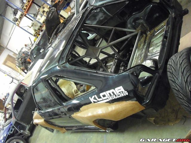

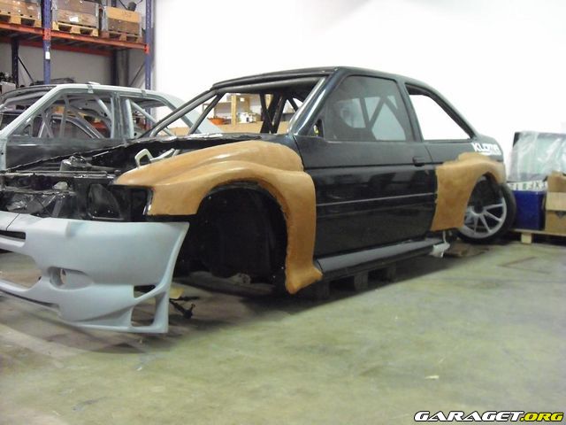

#758

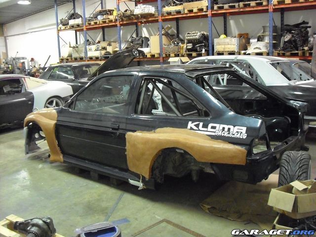

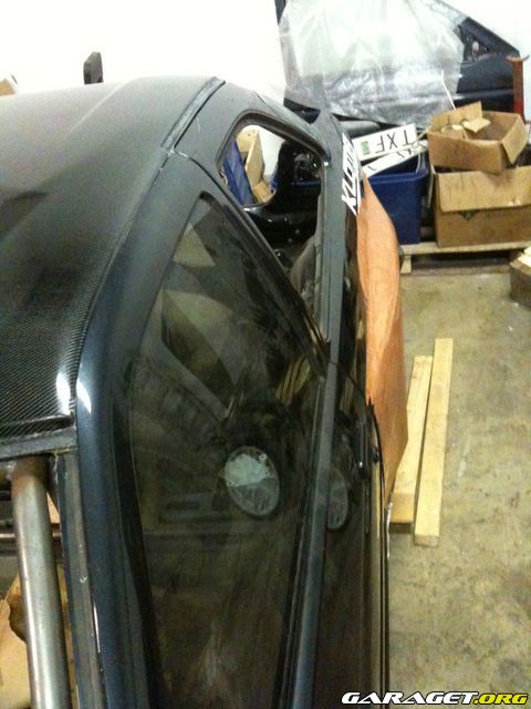

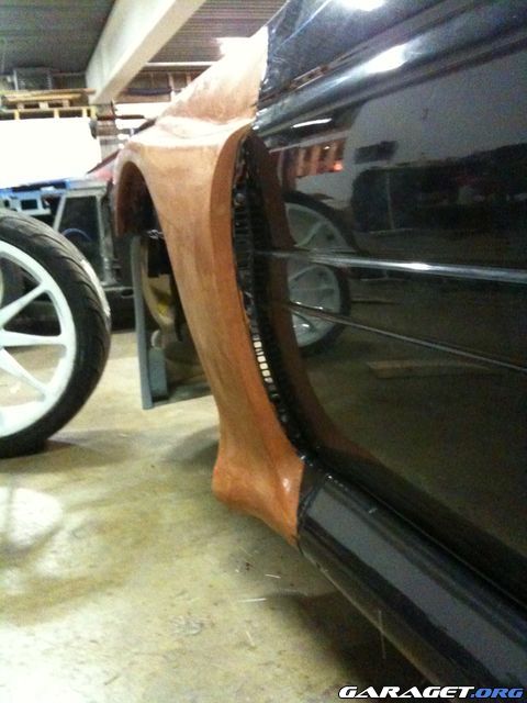

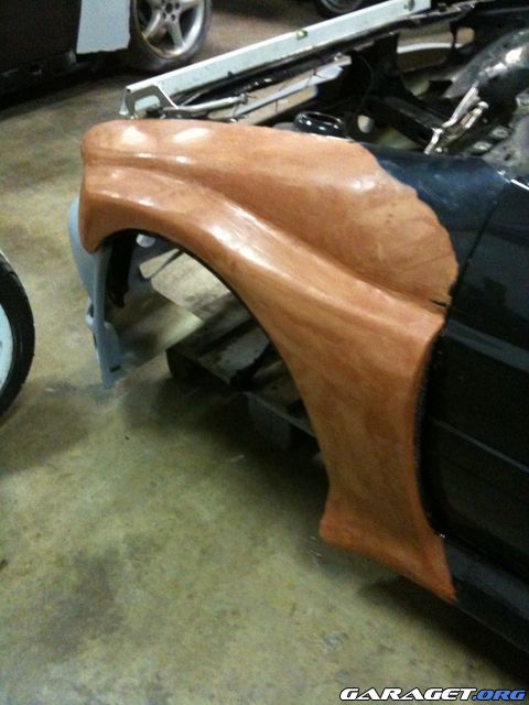

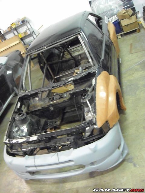

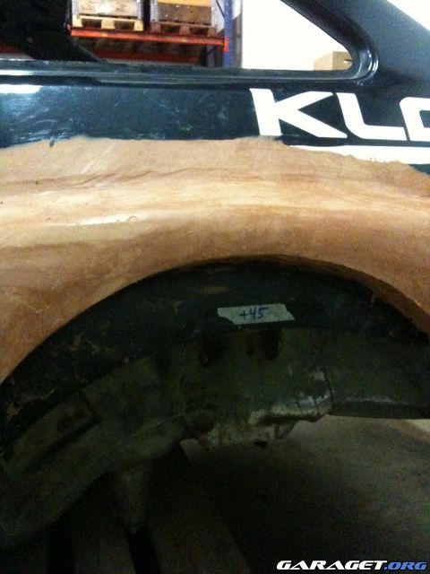

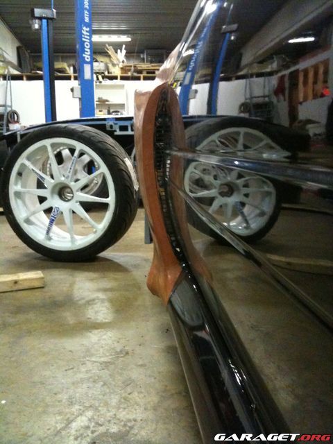

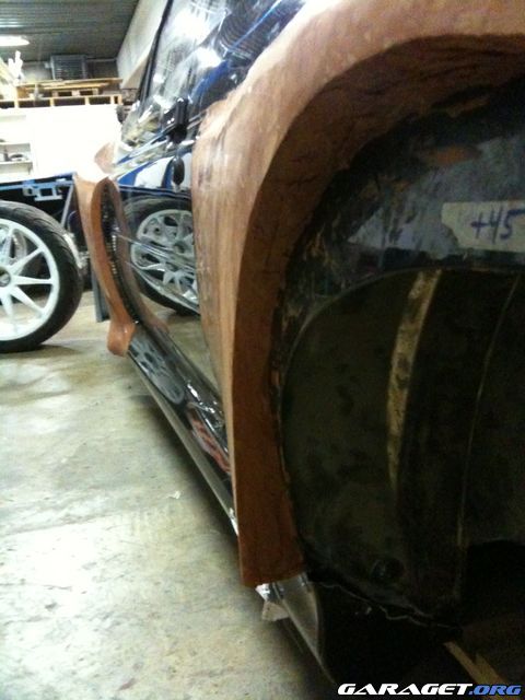

Lite mer (mobil)bilder från dagens arbete på pluggarna till cossiens breddning:
https://www1.garaget.org/gallery/archive/70842/827773_hb1k52.jpg
https://www1.garaget.org/gallery/archive/70842/827777_dlmr2c.jpg
https://www1.garaget.org/gallery/archive/70842/827780_pnyzkl.jpg
https://www1.garaget.org/gallery/archive/70842/827786_f8ibx9.jpg
Syns rätt bra här hur mycket det blir breddat bak och även hur jag dragit ut breddningen mer i nederkant jämfört med original för att bättre styra luften förbi hjulet.

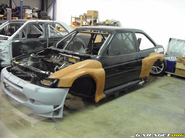

https://www1.garaget.org/gallery/archive/70842/827794_9z89kh.jpg
lite jobb kvar här men snart kan jag gjuta formarna smile
https://www1.garaget.org/gallery/archive/70842/827795_0moend.jpg
https://www1.garaget.org/gallery/archive/70842/827796_3npddk.jpg
På framskärmen är det väldigt lite kvar att göra innan avgjutning.

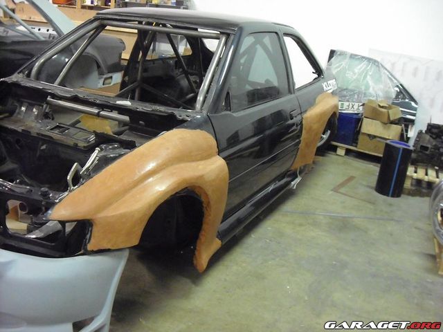

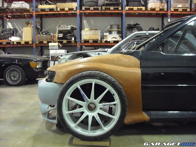

https://www1.garaget.org/gallery/archive/70842/827797_oa8kt8.jpg
https://www1.garaget.org/gallery/archive/70842/827798_hflcag.jpg
Här syns det tydligt hur pass mycket skärmkanten flyttas upp. Nästan 70mm

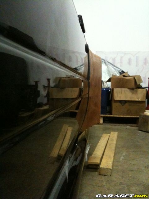

https://www1.garaget.org/gallery/archive/70842/827799_3wd5qn.jpg
https://www1.garaget.org/gallery/archive/70842/827800_8glogo.jpg
Blir lite småfläskig om röven, men det gillar vi ju tongue
