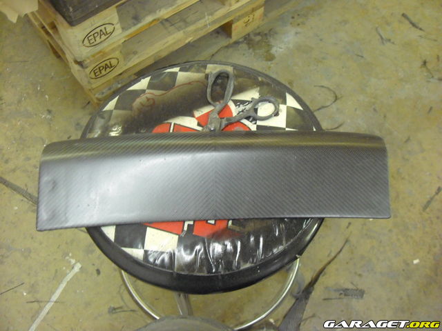

Michel hämtar ju seaten imorgon för han fick tid på tisdag att få bytt kopplingen, så det fick ju bli några timmar med kolfibret idag också..
https://www1.garaget.org/gallery/archive/70842/864400_1hrvdp.jpg
Fronten, ja den är såklart draperad hela vägen in undertill också..
https://www1.garaget.org/gallery/archive/70842/864401_h5elqq.jpg
Närbild fronten, sträckningen vid skarven döljs som tur är av gallret sen.
https://www1.garaget.org/gallery/archive/70842/864402_psu3qj.jpg
Detalj som sitter infälld i bakre stötfångaren.
https://www1.garaget.org/gallery/archive/70842/864403_0bu4zs.jpg
Grejjimojjäng som sitter på detaljen ovan, groparna är försänkningar till skruvskallarna, så det ska tas upp hål där också.
Här ser man var den sitter, den skulle nog egentligen förblivit vit, men det gick av bara farten när vi slipade så det fick ju bli kolfiber på den också..:
