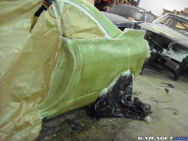

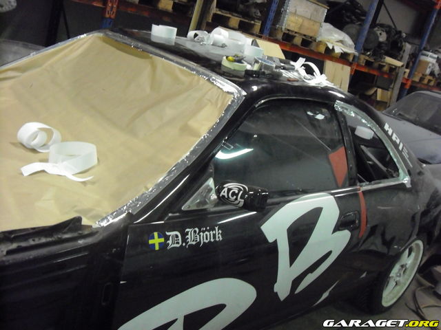

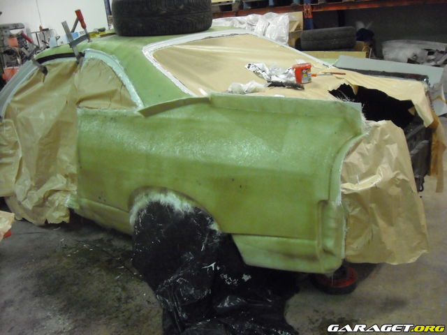

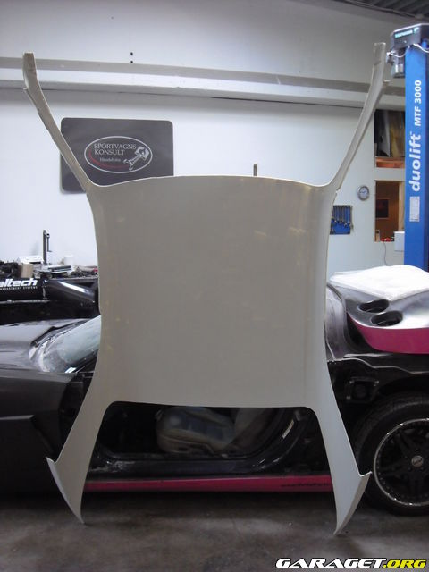

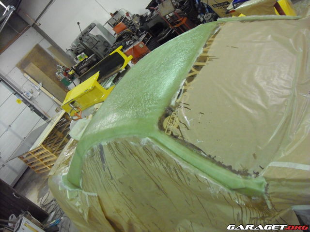

Form på taket till PBZ-s drifting skyline gjuten:
https://www1.garaget.org/gallery/archive/70842/870222_x59uxu.jpg
https://www1.garaget.org/gallery/archive/70842/870223_zg935v.jpg
Förberett på PBZ skylinen för att gjuta resten av formen till taket imorgon, alltså det som ligger innanför rutorna. Anledningen till att vi gjuter av taket från en annan bil är att PBZ skylinens tak är fruktansvärt buligt. Vi gjuter även formarna på bakskärmarna imorgon:

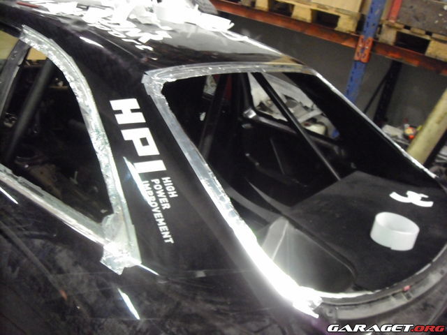

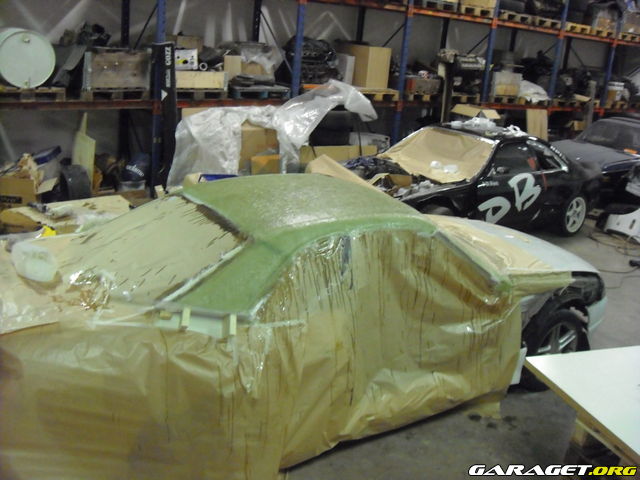

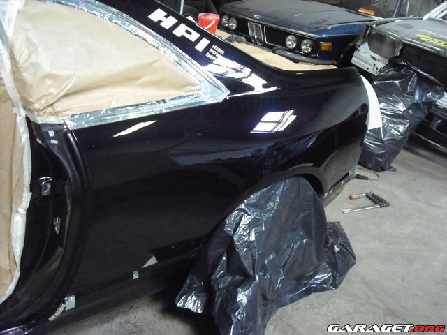

Bakskärmarna på skylinen har fått sig en ordentlig polering samt några omgångar släppvax innan avgjutning av formar:
https://www1.garaget.org/gallery/archive/70842/870946_rj108g.jpg

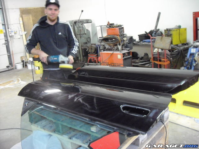

Likaså dörrarna som också ska gjutas av, Tobbe the praktikant in action med makitan:
https://www1.garaget.org/gallery/archive/70842/870947_n63glo.jpg
https://www1.garaget.org/gallery/archive/70842/870948_csh66o.jpg
Zoran som började här i onsdags fixar lite med alutejpen innan formen för taket ska läggas över på pbz skylinen.
https://www1.garaget.org/gallery/archive/70842/870949_sgsrtj.jpg
Form till Skyline R33 tak
https://www1.garaget.org/gallery/archive/70842/870950_spjr5y.jpg
Formar på bakskärmarna på g.
https://www1.garaget.org/gallery/archive/70842/870951_94zpk5.jpg
Snygga fenor va? Cadillac -59 släng dig i väggen säger jag bara lol
