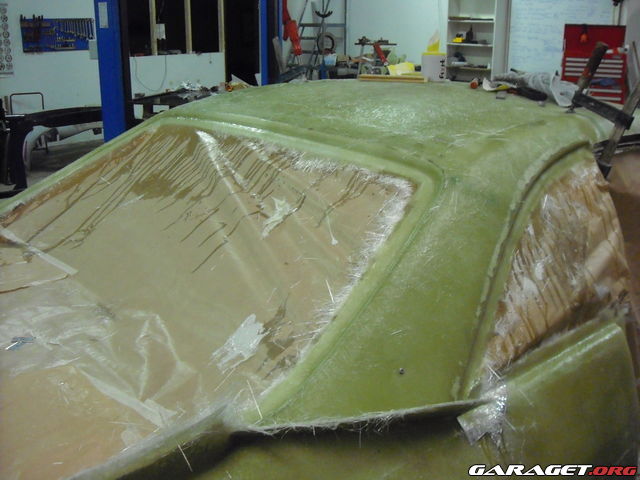

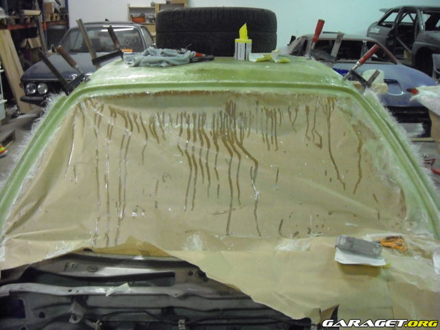

_Fredrik skrev:

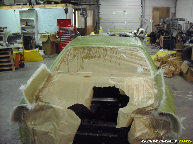

Ruskigt fina formar du gjöt smile Får man fråga om det låg nåt mer mellan pappersduken och glasfibern vilket det antagligen gjorde på skyline-taket? smile
Kul att se mer folk i verkstaden också smile
Pappret är bara för maskering för att skydda resten av bilen från allt slabb.
Man bara vaxar med släppvax innan man lägger på gelcoaten som bildar det färgade ytskiktet i formen, sen öser man på med några lager glasfibermatta.

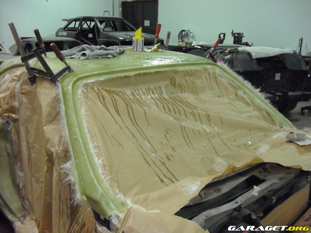

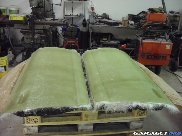

Lite mer gjutet till skylinen:
https://www1.garaget.org/gallery/archive/70842/871318_pyqoty.jpg
Kanterna in till rutramen gjutna i formen.
https://www1.garaget.org/gallery/archive/70842/871319_68ec57.jpg

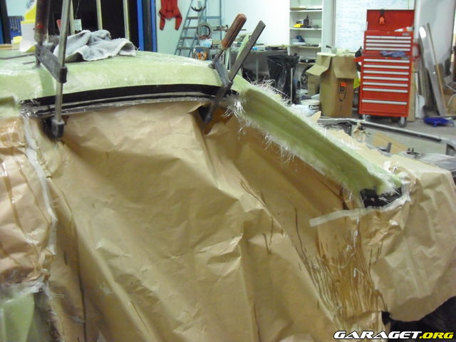

Likaså bak.
https://www1.garaget.org/gallery/archive/70842/871321_j6d7tm.jpg
Även kanterna in där bakre sidorutorna sitter.
https://www1.garaget.org/gallery/archive/70842/871322_3x0c97.jpg
Fick bli skarv i formen vid a-stolpen
https://www1.garaget.org/gallery/archive/70842/871323_y79rsq.jpg
Främre rutram
https://www1.garaget.org/gallery/archive/70842/871324_ufkri5.jpg
Nu är även formarna till dörrskinnen gjutna.

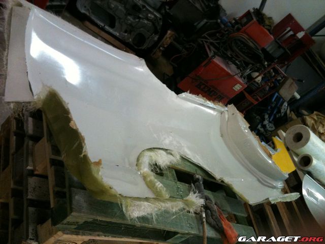

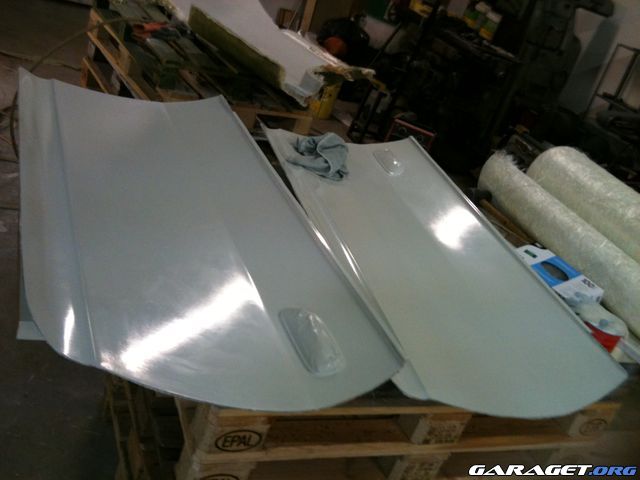

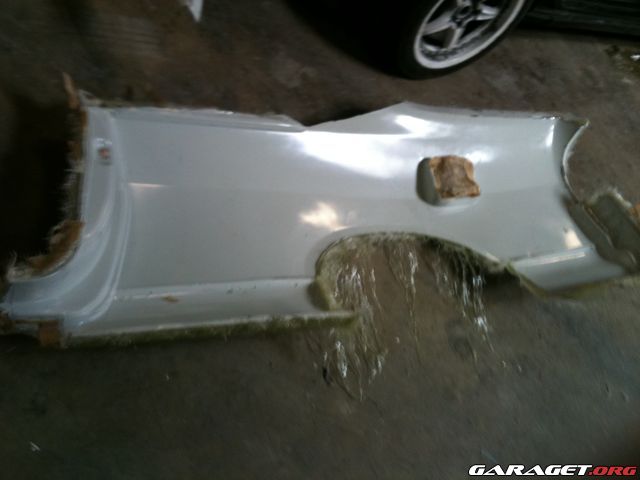

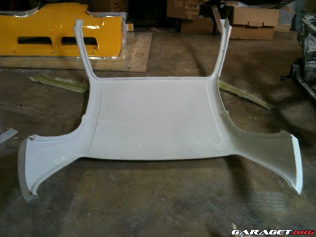

Lite bilder då på formarna till skylinen, ursäkta lite dålig kvalitet då jag fick ta dem med iphonen. Glömde batteriet till kameran hemma i morse så den var inte så pigg på att fota haha:
https://www1.garaget.org/gallery/archive/70842/871603_lkhqiy.jpg
https://www1.garaget.org/gallery/archive/70842/871605_dm84ee.jpg
https://www1.garaget.org/gallery/archive/70842/871606_f1ssp7.jpg
Form till höger bakskärm
https://www1.garaget.org/gallery/archive/70842/871607_76tpyi.jpg
Form till vänster bakskärm
https://www1.garaget.org/gallery/archive/70842/871609_ra88oc.jpg
Formar till dörrskinnen
Senast redigerat av krille_hlm (6 mars 2010)
