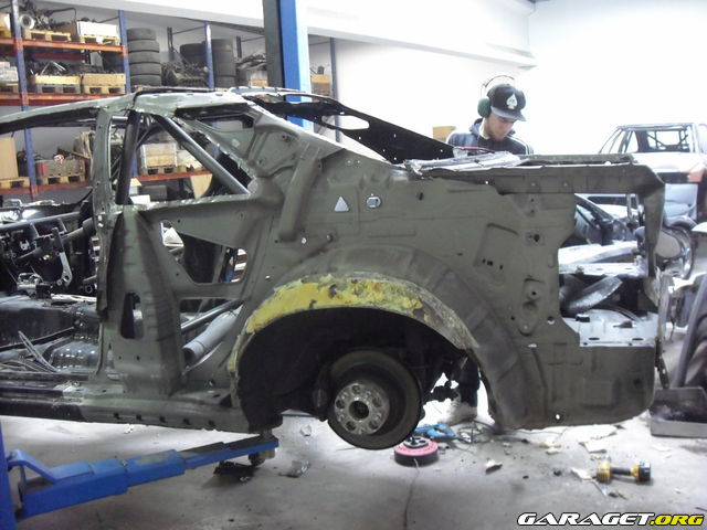

Rensat skylinen helt nu och krysset i taket klart.
Även dörrskinnen vart limmade på dörrstommarna ikväll, dock inga bilder på det tyvärr, får fixa imorgon.
https://www1.garaget.org/gallery/archive/70842/874957_e3uns2.jpg

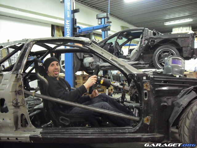

Bakskärmarna borta.
https://www1.garaget.org/gallery/archive/70842/874958_tismua.jpg
Inga sura miner nu praktikantjävel tongue
https://www1.garaget.org/gallery/archive/70842/874959_lrlwjc.jpg
https://www1.garaget.org/gallery/archive/70842/874960_ruiwz6.jpg

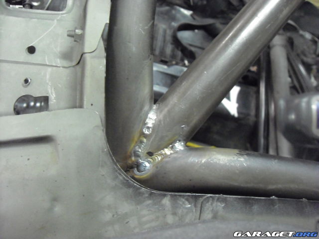

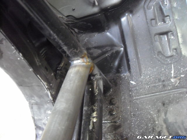

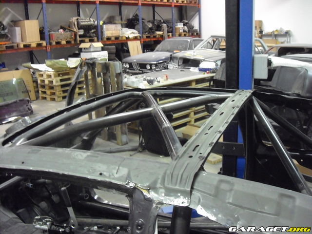

Jag är färdig med ändringarna på buren nu i skylinen:
https://www1.garaget.org/gallery/archive/70842/875965_db0jlj.jpg
https://www1.garaget.org/gallery/archive/70842/875973_gxau8k.jpg

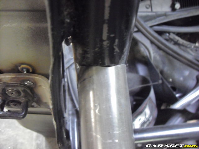

Riktigt notchade rör är en av förutsättningarna för att få till bra svetsfogar.
https://www1.garaget.org/gallery/archive/70842/875974_vf30wz.jpg
https://www1.garaget.org/gallery/archive/70842/875975_l9htyk.jpg

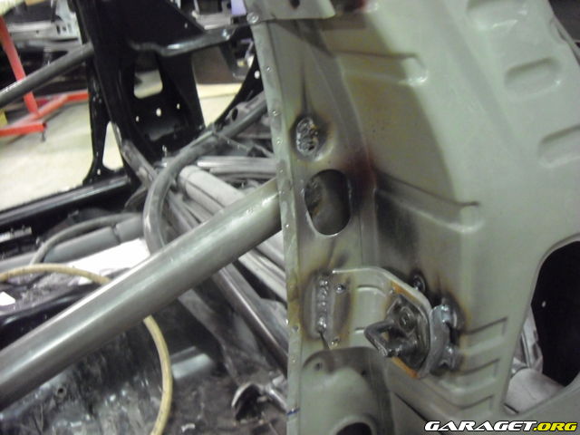

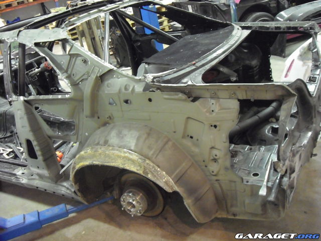

Bakre fästpunkten för övre dörrsträvan hamnade lägligt nog precis vid ett hål i karosstommen. Notera låsnäsan som numera är svetsad i karosstommen, den sitter punktad i den yttre karossplåten annars. All yttre karossplåt ersätts ju dock med kolfiber och bakskärmarna blir löstagbara. Så då kändes det vettigare att fästa låsnäsan till karosstommen.
https://www1.garaget.org/gallery/archive/70842/875976_91hfns.jpg

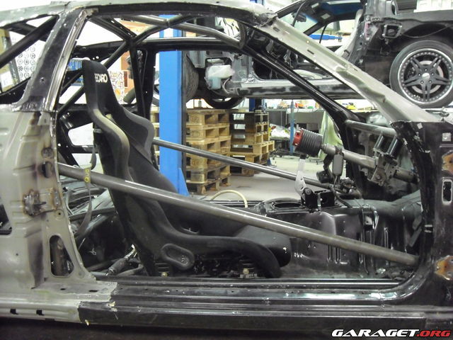

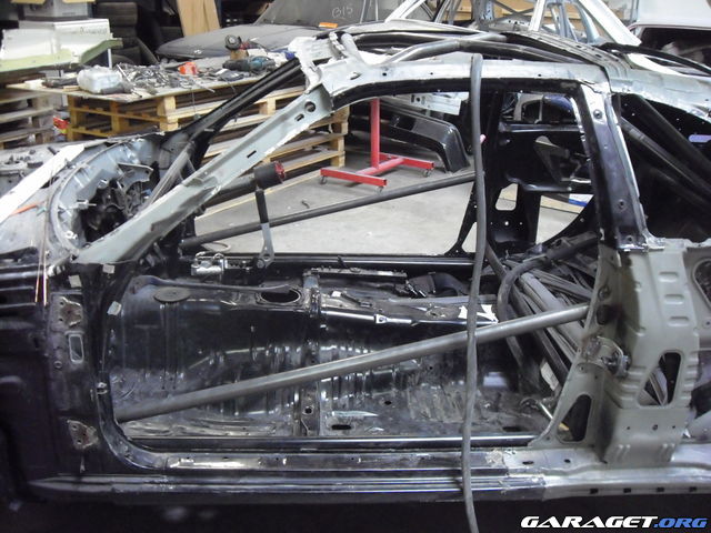

Såhär vart det nu med dörrsträvorna.
https://www1.garaget.org/gallery/archive/70842/875977_g5f4n8.jpg
Känns tryggt nu

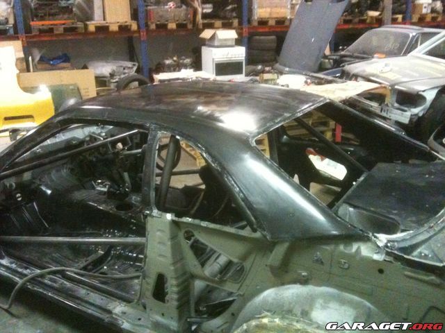

Skylinens tak är också klart nu, vi limmar fast det nu på förmiddan sen så åker bilen upp till PBZ i eftermiddag så de kan börja montera drivlinan:
https://www1.garaget.org/gallery/archive/70842/879956_m2cfhb.jpg
