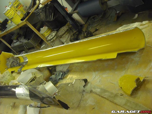

Samt så har formen på vänster tröskel till cossien gjutits:
http://sphotos.ak.fbcdn.net/hphotos-ak-ash2/hs332.ash2/61284_472832137391_764702391_6618769_965796_n.jpg

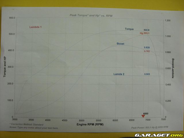

Nu är M3 turbon bromsad och det blev en riktigt fin kurva.
503 hk fick vi ut vid 0,82 bars laddtryck.
Som synes går den lite fett. Så det finns utrymme för att plocka lite mer. Men hellre att den går lite fett och lämnar lite mindre än att den går snålt och går varm smile
Jag ska se om jag kan få upp laddet till 1 bar också bara. Wastegatestyrningen strulade nämligen lite så den gick inte att reglera upp mer än såhär under denna bromsningen:
http://www1.garaget.org/gallery/archive … 2yjdt6.jpg
503 hk vid 0,82 är snuskigt bra! big_smile Då börjar det hända grejor om man laddar lite till!

1 oktober 2010
#1530
http://sphotos.ak.fbcdn.net/hphotos-ak-ash2/hs350.ash2/63085_476036512391_764702391_6685233_153477_n.jpg
Nu har vi bromsat M3 turbon igen efter att ha fått ordning på WG styrningen.
Det blev lite mer ladd i början än vi hade tänkt oss -1,375 bar..
Då lämnade den 524hk på bakhjulen och 679Nm vid 5500 varv! Operatören släppte av gasen där.
http://sphotos.ak.fbcdn.net/hphotos-ak-snc4/hs710.snc4/63085_476036517391_764702391_6685234_5424331_n.jpg
Sen när jag justerat lite på WG-n och reglerventilen så blev den lite normalare. 504hk vid 7000 varv och ett maxvrid på 640Nm vid 5000 varv.
250hk vid 4000 varv, 300hk vid 4300 varv och 400hk vid 4700 varv. Den är dock väldigt fin att köra. Effekten kommer hur snällt som helst smile

3 154 Inlägg
1 oktober 2010
#1534
M3:an lämnar förhoppningsvis en bit över 700 hästar om man ställer upp trycket runt 1.2 bar med andra ord? big_smile
Njae. Jag tror inte att turbon orkar pumpa riktigt för 700 kusar. 650 skulle jag tippa på som max.
