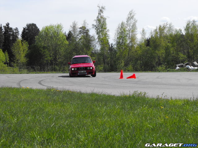

Liter bilder från Challange den 17:e maj:
https://www1.garaget.org/gallery/archive/108765/664355_nwmsvo.jpg
En av få kurvor som togs utan att det "överstyrde" big_smile

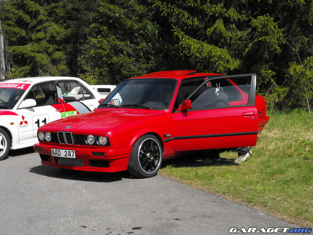

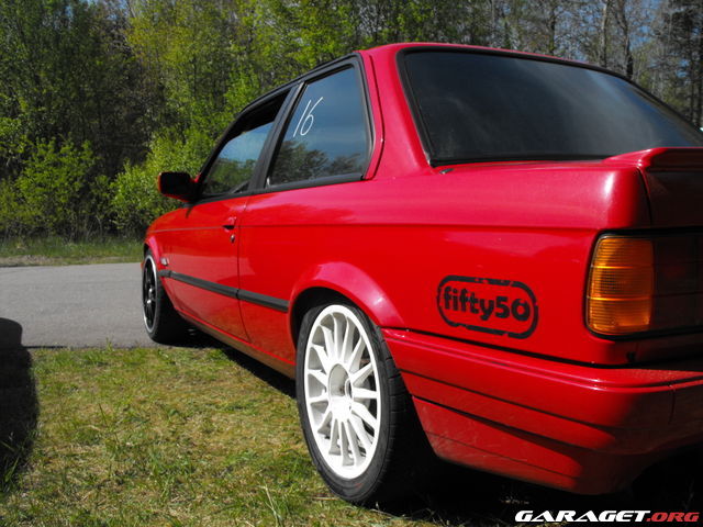

https://www1.garaget.org/gallery/archive/108765/664356_qumktc.jpg
https://www1.garaget.org/gallery/archive/108765/664357_v4xai3.jpg
Ett eventuellt blivande teamnamn för våran "E30-maffia".
Innan körningen så bytte jag till en linjär- istället för progresiv soppareg. Den gick äckligt bra på hemvägen tongue Fast sedan i skarpt läge så fetade den på för mycket igen, så den klipper/halvdör vid fullgas. Trotts det så gick den förvånande bra, en riktig kanondag med långa ställ och hjulspinn big_smile

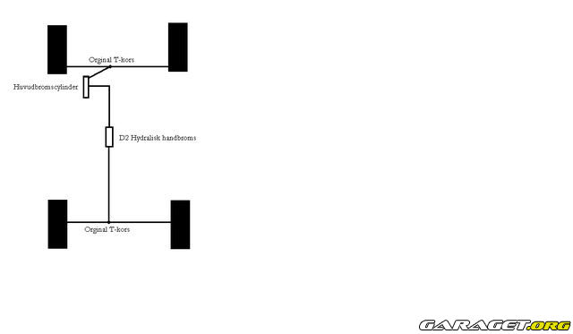

Eftersom att många har frågat hur jag har kopplat in den hydraliska handbromsen så slänger jag upp en bild på det. Egenhändigt ihopsnickrat i paint big_smile
Det finns säkert flera sätt att koppla in den, men såhär gjorde jag:
