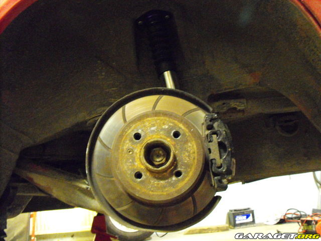

Pluttbromsarna har gjort sitt, snart kommer bilder på 8-kolvsmonstrena!
