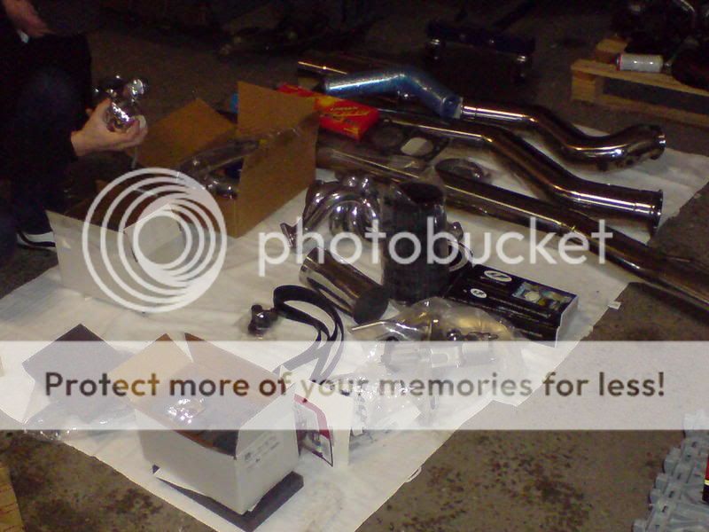

Sen kom de 97 kilo singel turbo kit.

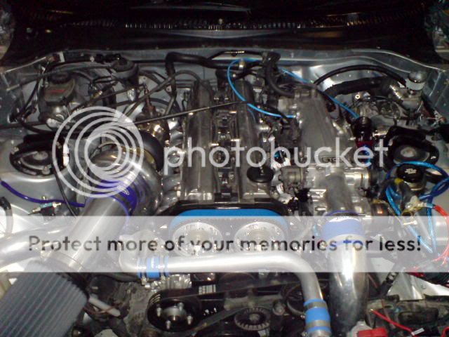

Så ser de ut för stunden.Mer puts är på gång.
http://i354.photobucket.com/albums/r412/mkiv77/090109134.jpg

PT76GTS turbo
-BoostLogic 4" down och midpipe med catback
-Tial 44mm wastegate
-Tial 50mm dumpventil
-Brian Crower titan retainers
-Brian Crower dubbla ventilfjädrar
-Ferrea ventiltätningar
-BoostLogic grenrör
-Titan Motorsports SFI/NHRA godkänd svänghjulsdämpare
-HKS 264 graders kammar
-ARP topplocks pinnbult
-ARP ramlagers pinnbult
-HKS 1.2mm topplockspacknng
-Greddy kamrem
-Kamremsspännare i billet stål
-Stressborrat och toppdeckat block
-Carrillo H-profil vevstakar
-CP smidda kolvar, 8,5:1
-Clevite ram och vevlager
-BoostLogic modifierad oljepump
-Titan Motorsports ställbara kamdrev
-Hela vevpartiet är balanserat och viktat de lilla som var
-Standard Getrag V160 växellåda med Redline MT-90 olja
-ACT heavy duty tryckplatta
-HorsePowerFreaks Feramic kopplingslamell
-Dubbla Walbro 255lph pumpar
-Aeromotive bränslefilter
-Aeromotive bränsletrycksregulator
-BoostLogic fuelrail
-Presicion 990cc spridare
-AEM EMS standalone P'n'P sprut med 5 bars mapsensor
-HKS DLI II tändförstärkare
-AN10 bränsle matning och retur
Så ser motor specen ut nu.

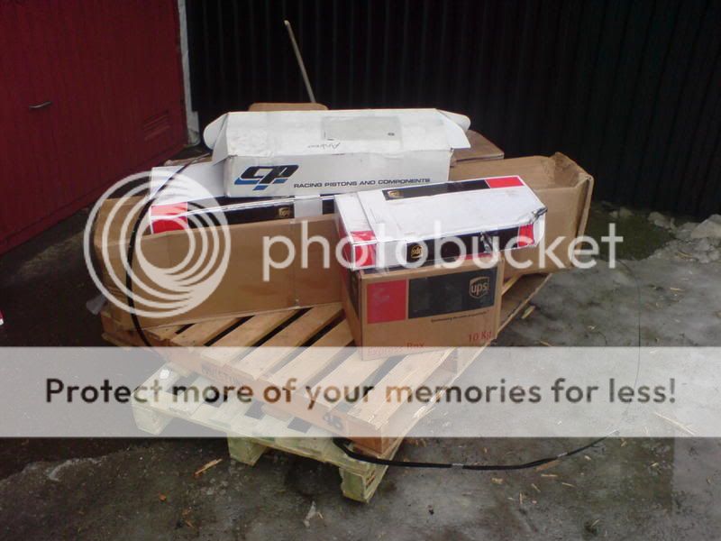

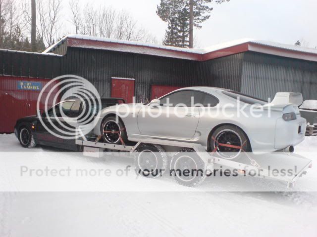

En bil kommer lastad från motor fixarn min.
http://i354.photobucket.com/albums/r412/mkiv77/090109131.jpg
Ett litet packet med TRD v-låds fäste och motor kuddar.Och en trust v-lådsknopp.

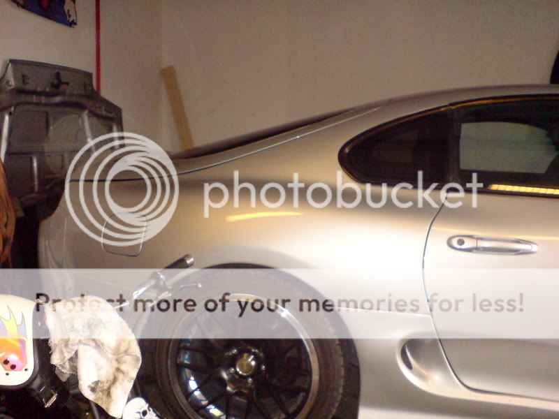

Har inte hän så mycke på länge.
http://i354.photobucket.com/albums/r412/mkiv77/081002025.jpg

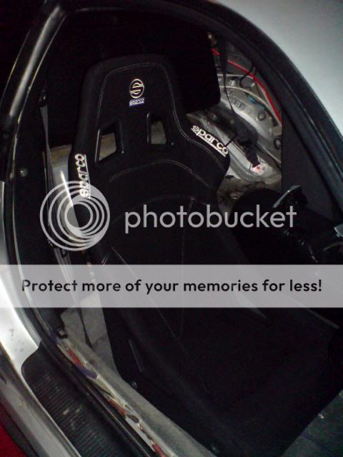

Ny stol inhandlad.
http://i354.photobucket.com/albums/r412/mkiv77/suprastol003.jpg
slakt av gamla stolen behöver underedet.
http://i354.photobucket.com/albums/r412/mkiv77/suprastol008.jpg
