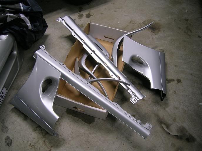

I väntan på delar från USA så har det blivit lite små grejer gjort.. Fått tillbaka OEM sidokjolar från lack.
http://i27.photobucket.com/albums/c190/snusare/DSCN2327.jpg

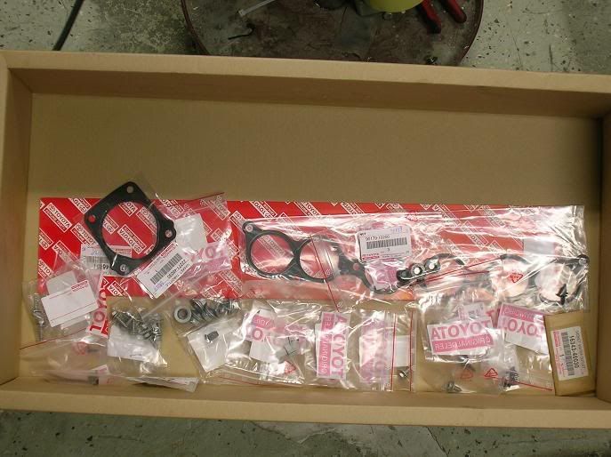

Införskaffat nya bultar då de gamla har fått fötter, diverse packningar och clips.
http://i27.photobucket.com/albums/c190/snusare/DSCN2328.jpg

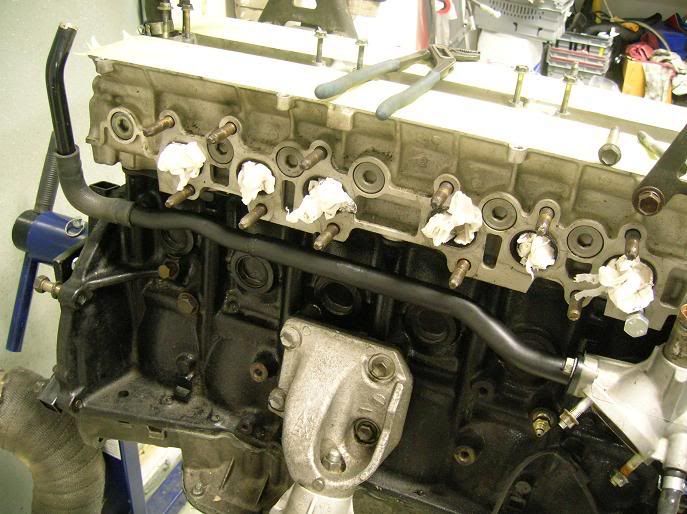

Gjort om vattenröret till värmepaketet, vet inte om de gör sån skillnad men det var lackat med en slags coating så de kanske står emot värme lite bättre.
http://i27.photobucket.com/albums/c190/snusare/DSCN2329.jpg

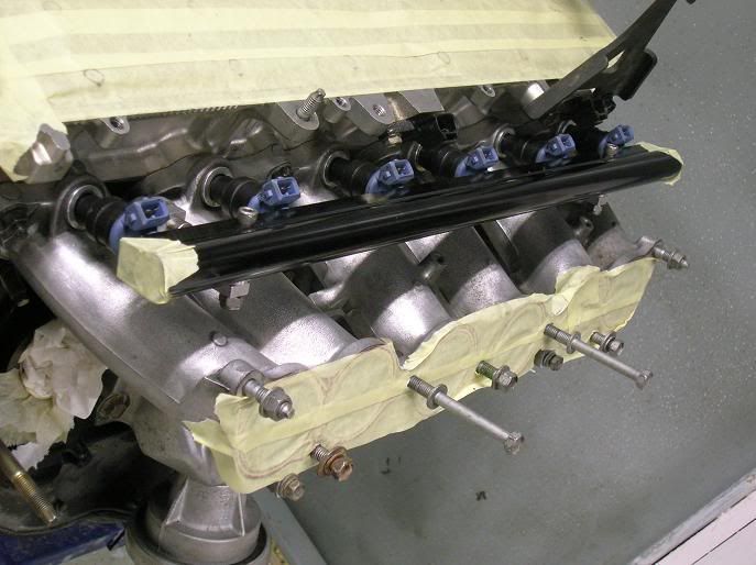

1680cc spridare och nedre delen på insuget är monterat.
http://i27.photobucket.com/albums/c190/snusare/DSCN2330.jpg

Ser fint ut smile Sidokjolarna såg smaskiga ut, när åker de på? smile Motorn ser fin ut!
De monteras nu.Men vi har missat några små plast prylar när vi beställde från toyota.
Men de beställs i veckan:D

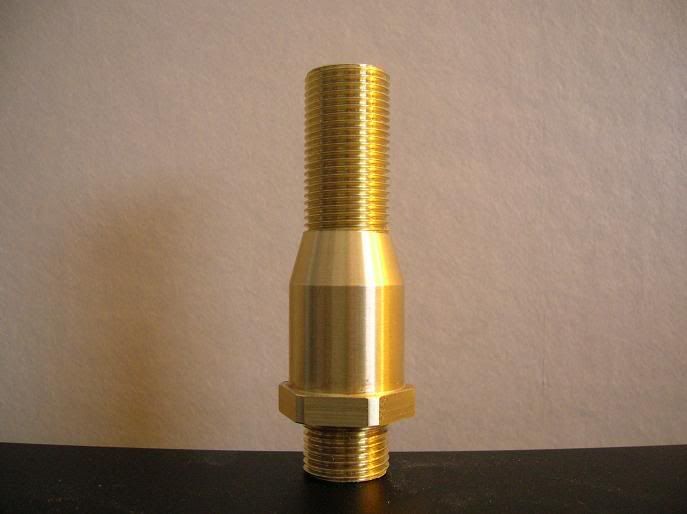

Fick tag på en special gjord bult så man blir av med oljefilterhuset och kan skruva filtret direkt i blocket smile Mycket smidigare istället för att ha en stor klump som tar upp en massa plats.
http://i27.photobucket.com/albums/c190/snusare/DSCN2331.jpg

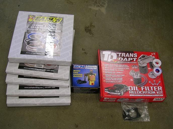

Massor av stålomspunnenslang och kopplingar, lunelock och några oljeprylar..
