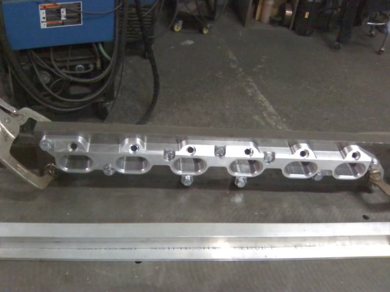

MKIV skrev:
Jaha då va det dags igen wink
http://i27.photobucket.com/albums/c190/snusare/DSCN2508.jpg

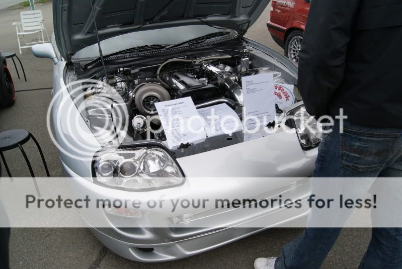

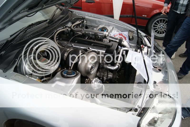

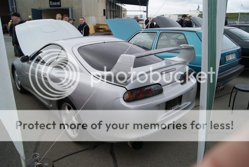

Fick några bilder av en polare(nightstalker) som har fotat min bil på motormässan i östersund 2010.
Nu är äntligen dom sista packningarna skickade.
så för hoppningsvis så ska bilen skruvas ihop snart.
http://i354.photobucket.com/albums/r412/mkiv77/DSC00124.jpg
http://i354.photobucket.com/albums/r412/mkiv77/DSC00126.jpg
http://i354.photobucket.com/albums/r412/mkiv77/DSC00125.jpg
http://i354.photobucket.com/albums/r412/mkiv77/DSC00123.jpg
