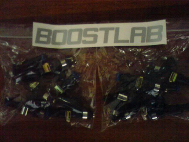

Kom lite 2200cc spridare igår smile 6st ska till en BMW och 6st till Supran. Det är löjligt va små dom är när man tar bort distansen med silkorgen i smile Monterade dom i BMWn där igår och trots att det är ett MS v1 i den så låg lambdan stabilt på 11.5-11.7 så det va riktigt imponerande!

Evo-Offer skrev:
ser ju riktigt bra ut nu=) vad är de som är kvar för att den ska bli helt klar?
Toppackning några an kopplingar,olja,mappning.
