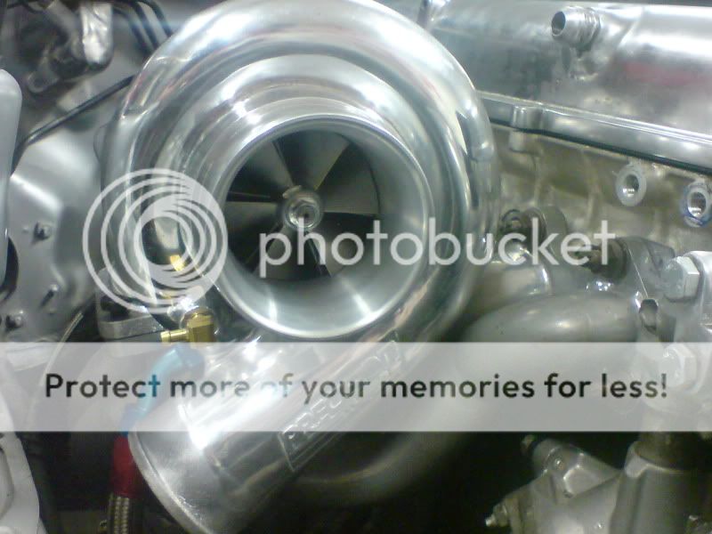

Kompressorhuset tar i både oljereturen och grenröret till 1ans cylinder, det kommer troligtvis att lösa sig genom att sätta dit 1 eller 2 T4 flänsar mellan turbo och grenrör, alternativt svetsa på en liten böj på turbon men undviker helst att svetsa i turbon.

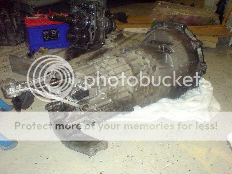

Tjo nu sitter lådan på plats .Den kom äntligen idag.Sega dhl:(
http://i354.photobucket.com/albums/r412/mkiv77/090721015.jpg
Lill turbon provmonterad.
http://i354.photobucket.com/albums/r412/mkiv77/090721010.jpg
