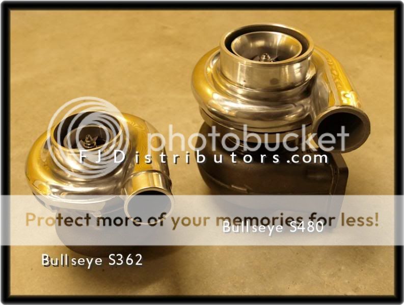

Bild på den nya tyrbon kanse.Inte riktigt säkert men STOR är den.
http://i354.photobucket.com/albums/r412/mkiv77/Bullseye.jpg
Den till höger:)
