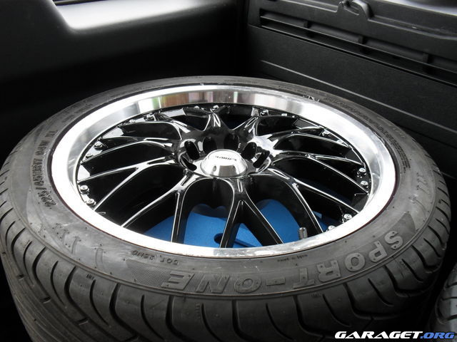

va även över till Norge och hämtade ett gäng fälgar i lördags big_smile
https://www1.garaget.org/gallery/archive/78197/909474_m443dt.jpg
17" blev det big_smile

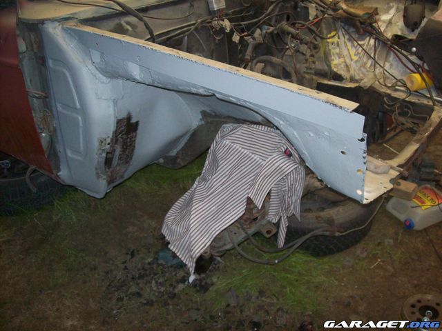

https://www1.garaget.org/gallery/archive/78197/938351_r7ynoh.jpg

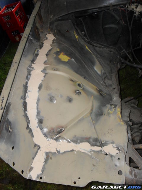

började direkt att sveta dom fula skarvarna och sedan spackla dom lite lätt.
https://www1.garaget.org/gallery/archive/78197/938353_ebkhj4.jpg

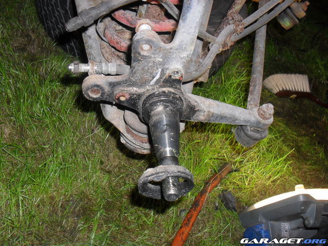

sen tyckte jag även att framvagnen va så jäkla ful så jag ska plocka isär den och lacka lite fint smile

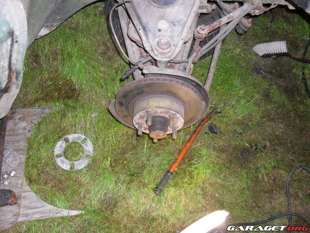

https://www1.garaget.org/gallery/archive/78197/938357_wrbpjf.jpg
nu är bara spindeln kvar. och där tog det stopp då jag var klantig nog och drog av bulten som sitter i övre spindel fästet sad
men mer mekning kommer nog till helgen hoppas jag ;D

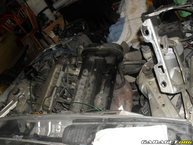

UPDATE!!!
nu har jag köpt en donator bil!!
det blev en Volvo 744 GLT 16valve-90.
https://www1.garaget.org/gallery/archive/78197/945590_b70wyb.jpg
https://www1.garaget.org/gallery/archive/78197/945592_gjjg5w.jpg

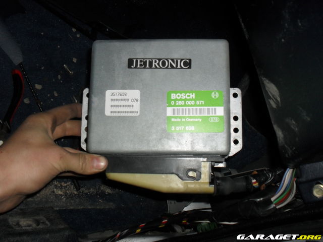

Stryboxen
https://www1.garaget.org/gallery/archive/78197/946352_pdclck.jpg

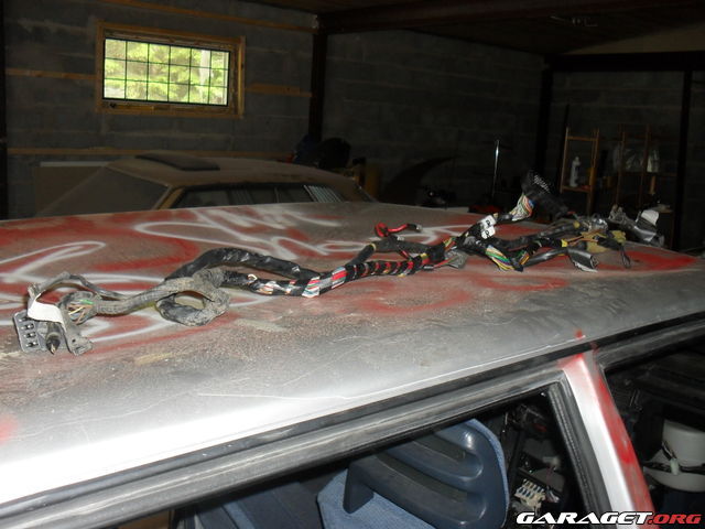

halva kabelhärvan ur big_smile
https://www1.garaget.org/gallery/archive/78197/946356_duuft0.jpg
mer bilder kommer under onsdagskvällen för då ska jag och brorsan ta en heldag i garaget och rycka ur motor, och ALLT som jag behöver till 142an wink

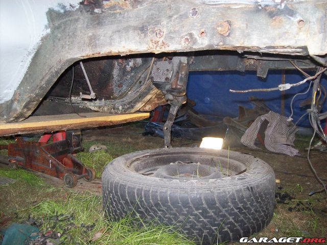

https://www1.garaget.org/gallery/archive/78197/951085_a8mbcz.jpg
innan jag bärjade skrapa
https://www1.garaget.org/gallery/archive/78197/951086_4zf8ra.jpg
här har jag skrapat bort ALL rostskyddsmassa och även sandblästrat och rostskyddat
så nu är alla hjulhusen skrapade,blästrade och rostskyddade, så nu återstår bara att spruta på lite rostskyddsmassa i hjulhusen sen börjar jag montera bromsarna osv big_smile

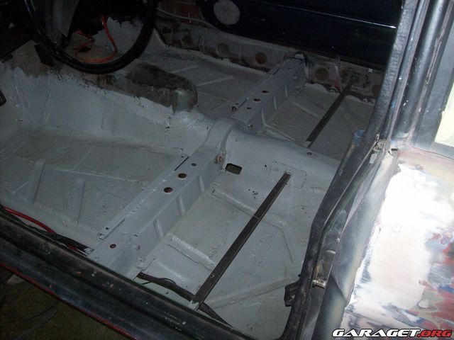

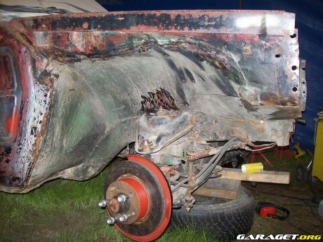

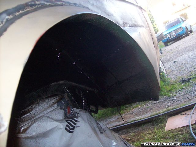

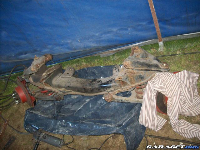

men jag har iaf fått sprutat på lite rostskyddsmassa i hjulhusen på volvon och även fått ner framvagnen som ska få sig en makeover big_smile
https://www1.garaget.org/gallery/archive/78197/953103_sfc9jr.jpg
framvagnen nere big_smile
https://www1.garaget.org/gallery/archive/78197/953106_ho4a4x.jpg
https://www1.garaget.org/gallery/archive/78197/953107_rtmcf2.jpg

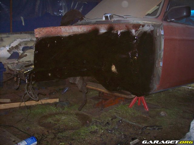

rostskyddsmassa på i främre hjulhusen
https://www1.garaget.org/gallery/archive/78197/953109_6hgdqw.jpg
även i båda hjulhusen bak big_smile
det var allt för idag.
imorgon ska jag svetsa ett litet hål i golvet sen blir det till att rostskydda inner golvet i volvon big_smile

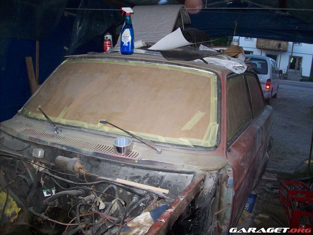

https://www1.garaget.org/gallery/archive/78197/955714_zr99vp.jpg

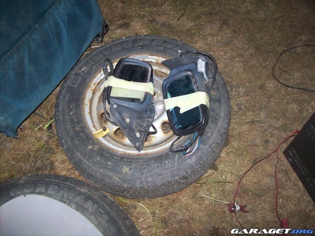

fick monterat av speglarna, som sedan kommer lackas svarta.
https://www1.garaget.org/gallery/archive/78197/955717_abzo3e.jpg
fick maskerat rutorna runt om, känns lite dumt att få färg på dom tongue

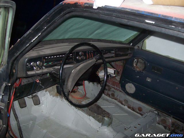

https://www1.garaget.org/gallery/archive/78197/955720_ty19at.jpg
Bonusbild på instrumentpanelen, finns inte en ända spricka eller repa i den:)

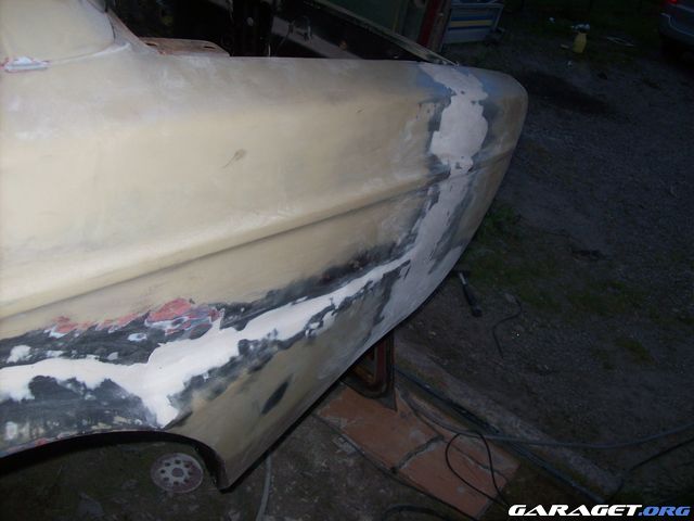

spacklat och slipat klart på vänster sidan nu big_smile äntligen säger jag bara!

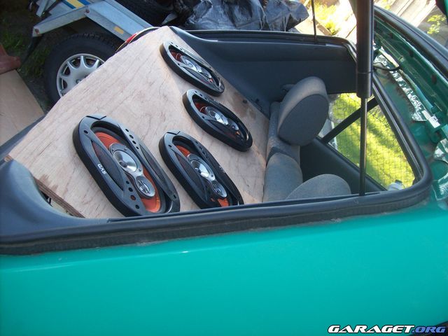

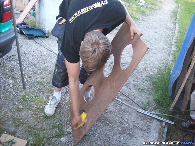

Nu kommer lite bilder från de att jag hjälpte brorsan big_smile

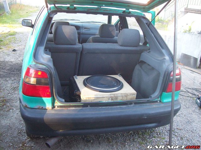

https://www1.garaget.org/gallery/archive/78197/955722_zrusq2.jpg
här har vi hinkat i en rockford fosgate p3 15" med ett 1000w GAS steg, har värre steg på G wink
https://www1.garaget.org/gallery/archive/78197/955726_oancgb.jpg
här har jag sågat ur högtalarhålen, brorsan fick slipa kanterna tongue
https://www1.garaget.org/gallery/archive/78197/955728_q0zow5.jpg
såhär ser det ut för tillfället. den kommer antagligen kläs med högtalartyg eller så kommer vi plasta och ha oss. vi har även funderingar på att kanske ha en vodka flaska (tom) liggandes i en "ställning" mellan dem bakre 6*9orna med små blåa dioder under;)
Det var allt för idag, imorgon kommer jag  förmodligen tennspackla svetsarna på vänster sidan och även blästra klart karossen om jag hinner big_smile
