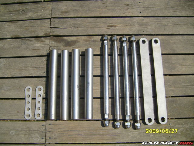

Idag har jag fått en del delar till framgaffeln:)
Dom 2 järnen till vänster ät bara prototyper till länköronen dom skall skäras ut i 20mm rostfritt.
Axlarna till gångjärnen är klara och skall bara svetsas på plats. Dom 2 långa järnen till höger är
fixerings järn och skall bara användas under monteringav "gångjärnen"
https://www1.garaget.org/gallery/archive/17323/699037_flo4s1.jpg
Gaffel delar til "gångjärnen"
https://www1.garaget.org/gallery/archive/17323/699039_h2q6ld.jpg
Ett "gångjärn" monterat

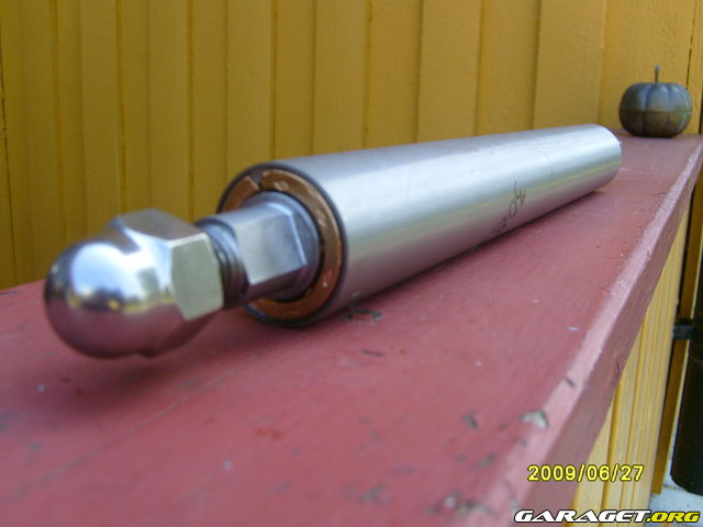

Nu har jag fått alla delar till gaffel:)Så det är dax för lite uppdatering av projektet. Gaffel är ihopsatt så jag kan flytta triken har haft den ute för första gången i år. Förra ägaren hade en lösning på gaffel huvudet där han satt fast stången bara med en sprint (se bilder) Här har jag nu slipat upp och skall svetsa fast stången.
https://www1.garaget.org/gallery/archive/17323/751992_rj1v59.jpg
Gaffel "gångjärnen" innan jag svetsat din dom
https://www1.garaget.org/gallery/archive/17323/751993_6px2a7.jpg
Den sprintade "stången"
https://www1.garaget.org/gallery/archive/17323/751994_gr0rtr.jpg
Förberedd för svetsning
https://www1.garaget.org/gallery/archive/17323/751995_6fghsi.jpg
Montering av "gångjärnen"
https://www1.garaget.org/gallery/archive/17323/751996_j6armg.jpg
Monterat och klart träbiten är istället för stötdämpare
https://www1.garaget.org/gallery/archive/17323/751997_9u2wrc.jpg

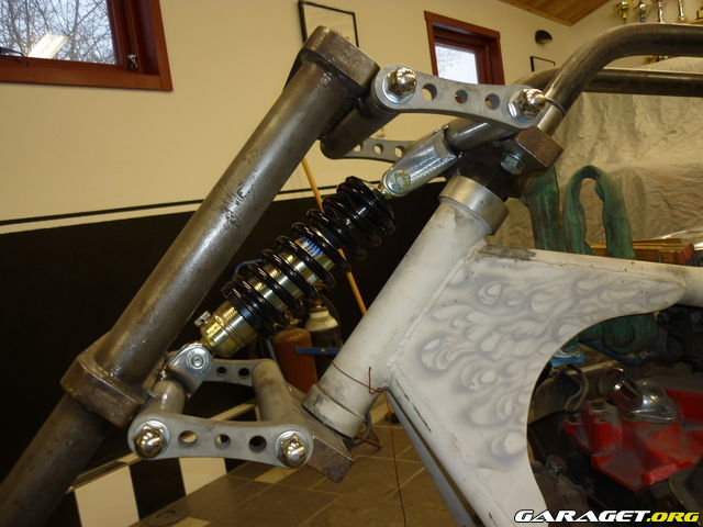

Det har hänt lite sen senaste uppdateringen smile Bromsarna bak med handbroms och rördragning är fixade. Fotstegen är klädda med plåt växelreglaget är fixat. Just nu är framgaffeln på Tig svetsning cool
https://www1.garaget.org/gallery/archive/17323/881036_5t5eir.jpg
B&M shifter til lautomatlådan
https://www1.garaget.org/gallery/archive/17323/881039_9imiwv.jpg
Fostegen klädda med plåt lite detaljer kvar att göra
https://www1.garaget.org/gallery/archive/17323/881042_ke96pr.jpg
Ny stötdämpare monterad
