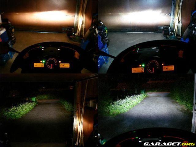

Okej men om du kör upp emot en vägg o ställer bilen 10m ifrån väggen så ska den nysa ca (trot de va 20cm från marken). Och om du står framför bilen o har halvljuset på så ska du inte bli bländad

6 februari 2009
https://www1.garaget.org/gallery/archive/62672/563555_27fwoc.jpg
Det är från en båge men samma princip. Hoppas de kan hjälpa dig
