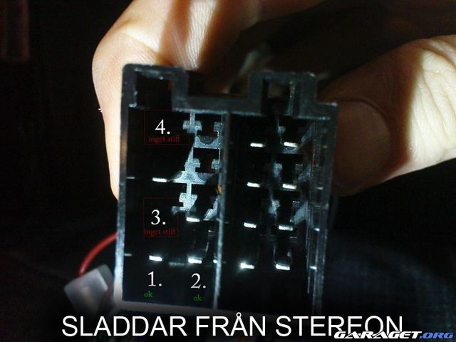

Detta är säkert en bagatell att fixa men jag som är _helt ny_ på ämnet har ändå misslyckats. När jag kopplar in min nya stereo (istället för den 20år gamla) genom att helt enkelt sätta ihop sladdarna där de passar händer absolut ingenting. Efter att ha klurat lite längre ser jag att 'stiften' från bilen inte går dit stereon vill ha stiften. Dessa går kanske att flytta men vilka ska flyttas vart??
Någon vänlig själ som kan hjälpa mig och berätta vad jag behöver göra?!
Jag bifogar lite bilder för att visa det hela.
https://www1.garaget.org/gallery/archive/109418/564194_egr34b.jpg
bilens sladdar sett från sidan
https://www1.garaget.org/gallery/archive/109418/564196_sh10f2.jpg
Samma som bild1 fast framifrån.
https://www1.garaget.org/gallery/archive/109418/564198_wf7dbo.jpg
Instruktionspapper från nya stereon. Fattar inte så mycket här...
https://www1.garaget.org/gallery/archive/109418/564199_28mfib.jpg
Dit sladdarna från bild1 och 2 ska passa in.
tack på förhand

På första bilden...
1- borde va jord, samma som 8 på schemat.
2- borde va plus, samma som 7 på schemat
3- borde va remote till steg eller el-antenn, samma som 5 på schemat
4- kan va acc.. , borde isf va samma som 4 på schemat,
Schemat är ju stee ifrån kabel sidan, alltså bakifrån kontakten...
Sen är de ju bara klura ut hur stiften ska flyttas. tongue

Behåll konfigurationen i ISO kontakten på din stereo för det är den som stämmer överens med schemat. Fördelen är om du kan mäta fram med multimeter och se var du har Jord, ACC och Batteri +. Därefter flytta dem i ISO kontakten på din bil till rätt plats.

Får ju inte loss stiften från OSI-kontakten... går det ens?
Fick förresten höra att jag troligen behöver var en adapter av någon slag. Finns detta att sätta på min OSI-kontakt utan att rota under hela panelen tro?

hittade en perfekt adapter på Media Markt för 99 spänn. tack ändå för hjälpen smile
