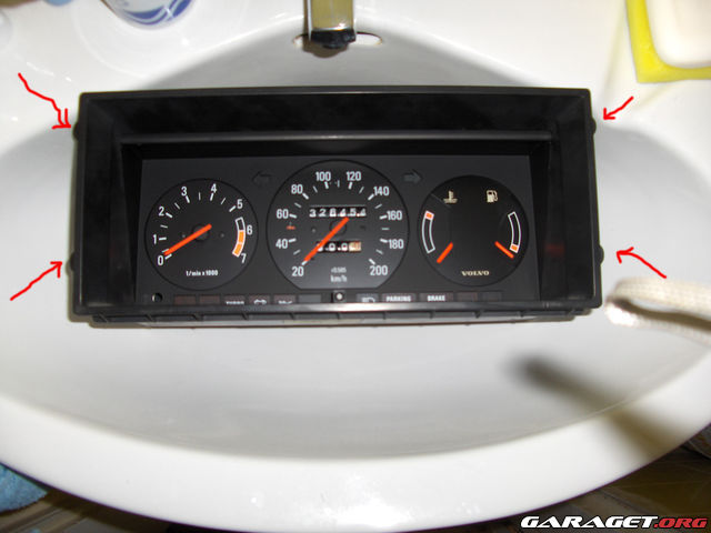

har en liten fråga hur får man bort mätarhuset på en 240 ska byta lampor och sätta vita mätartavlor??

bryt loss plasten som sitter för extra mätarna över ventilen. Bakom de två som sitter närmst mätarhuset sitter det två skruvar som håller mätarhuset bara o skruva loss o plocka ut mätarhuset

alltså på höger sida ??

yes, om du ger mig ett par minuter kan jag fota ett gammalt mätarhus jag har på skrivbordet så kan du få se vart hålen sitter wink

https://www1.garaget.org/gallery/archive/80176/566469_9ewegw.jpg
Sådär, fästöronen är vid de röda pilarna, de på högersidan får du loss genom att bända loss täckplattorna för extra mätare som finns mellan mätarhuset och mittfläkten, därunder finns massa skruvar, men du borde se vilka de är.
Vänstersidan minns jag inte, de kanske sitter i clips.
Jaja det får du kolla efter!
Lycka till
