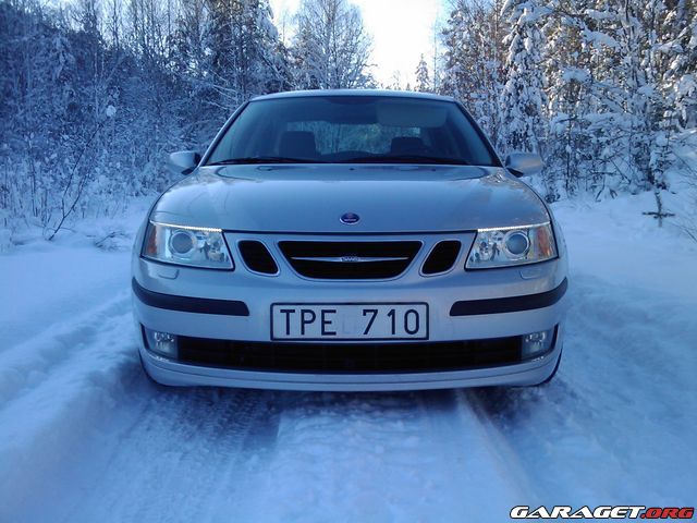

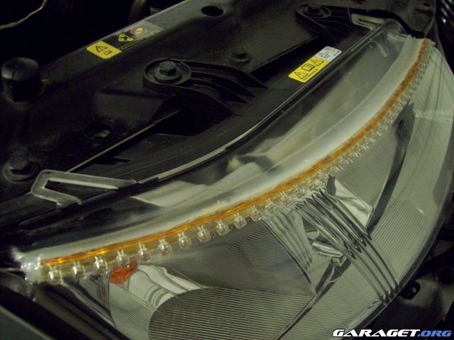

Nu gäller ju det här Audi men jag byggde om lamporna i min Saab 9-3SS med diodslingor. Monterade dom ovanpå med bygglim och silikon, kopplade in dom som p-ljus och satte en strömbrytare på baksidan av lamphuset så att jag kan växla mellan diodslinga eller vanliga p-ljus.
https://www1.garaget.org/gallery/archive/66688/551391_tuxhl6.jpg
https://www1.garaget.org/gallery/archive/66688/551705_1y8foz.jpg
MVH// Christoffer

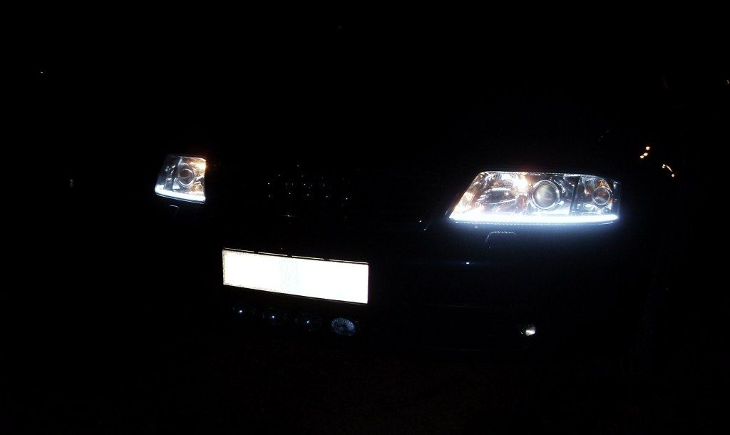

Finns en där jag bor som har en audi som har lagt en såndära diodslinga mellan motorhuven och lyktglaset..(precis som ChriZtoffer har gjort) Ser sjukt bra ut!

https://www1.garaget.org/gallery/archive/66688/571383_d0icpv.jpg
Väldigt enkelt att göra ju och jag tycker då att resultatet blir väldigt bra! Hade allra helst haft slingan i lampan men då måste man plocka lös glaset, vilket kändes jobbigt. Så då fick det bli ett utanpåliggande montage istället, fick precis plats mellan lampa och motorhuv och är enkelt att ta bort sen när man ska sälja bilen.

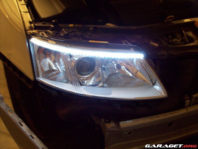

Nu är iaf äntligen slingorna monterade, blev bättre än jag trodde det skulle bli.
Dom är kopplade istället för dimljusen, och jag kan lätt byta till vanliga dimljus, nu ska jag bara koppla ur parkeringsljuset smile

Kom på att jag kanske skulle förklara lite närmare vad jag gjorde, Jag fäste dom med silikon och ett kontaktlim på ett par ställen så det skulle vara lätt att ta bort dem(ifall bilprovningen skulle gnälla) och så dom inte skulle skaka loss av sig själva, och inkopplingen gjorde jag bara så att jag klippte pluskabeln till dimljuset och kopplade på slingorna, så att jag enkelt kan koppla om till dom vanliga dimljusen.
tänkte först koppla dem på parkeringsljuset men på min bil är parkeringsljuset på hela tiden, och ville kunna släcka slingorna.. smile
