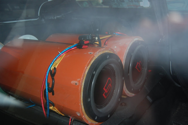

Uträkningen fick jag av Dreddan, å han spela ju 155dB med 2st 10" i rör
Mja hans lådor är väl eg basreflexlådor?
Bara det att själva lådorna utgörs av rör....
http://lh3.ggpht.com/_Om2lx-LcimE/STBVmgYkZlI/AAAAAAAAIAE/zq-NCQXRmVg/s720/SM%202008%20041.jpg
Lite fel vinkel men man kan ana ett par 4"-rör med trattar längst bak...

Lonefox skrev:
ante_hedis skrev:
jo röret kan du i princip snurra ihop så de blir som en fjäder, sen beror ju längden på avstämmningen.
http://lh3.ggpht.com/_Om2lx-LcimE/STBVm … %20041.jpg
4" pffft :-D
6" med "lite moddade aeroporttrattar".
men som sagt är det inga horn, bara det att det blir mkt stabilt att ha det i såna rör istället för 4kantig mdf låda.
