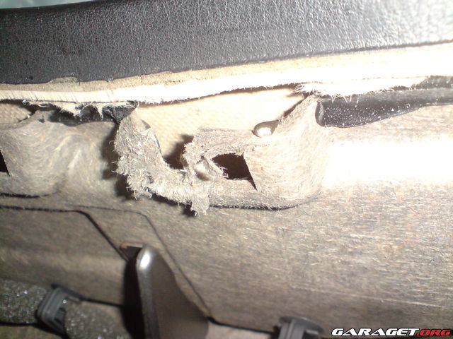

Jag har lite problem med en av mina fästen som har gått sönder och skulle vilja reparera men tyvärr så har jag inte den kunskapen vad för typ av matrial jag ska använda som är bäst.
Tog några bilder så det underlättar för folk vad jag snackar om kanske ni har några bra ider och metoder.
https://www1.garaget.org/gallery/archive/68000/572422_4d8vdk.jpg
Fästet.

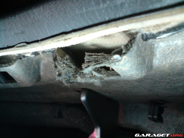

https://www1.garaget.org/gallery/archive/68000/572424_tre6wg.jpg
Andra bilden på fästet

Bygg på lite glasfiberspackel och slipa med en liten fil och såga lite med ett bågfilsblad så det liknar orginalfästet igen. Hade nog jag försökt med.
