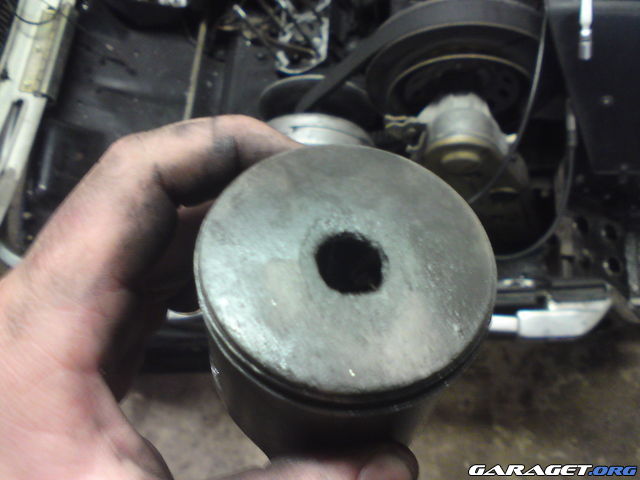

Då brann det ett hål genom kolven!

Här snacka vi om att ha hål i kolven!! hehe wink
https://www1.garaget.org/gallery/archive/89432/585077_ujwgpd.jpg
Hål...

kolvas skrev:
det ser ju ut som om det har varit för lite soppa... jag har råkat ut för samma sak när jag tappade lite bränsletryck, kolla så inte bränslepumpen är lite sliten eller btr som är kass och som övriga skrivit, kolla upp spridarna
En fråga, när det hände dig... Var det också endast en kolv som blev bränd? Hur såg resten ut? Om det vore soppapump eller flödet mot spridarna så borde väl andra kolvar även dem se dåliga ut?

Haha den där har detonerat rätt seriöst mitt i kolven. Söt kolv! Inte från någon bil va?

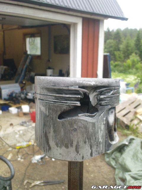

vad ni gnäller tongue
så länge det går att känna igen att det är en kolv så är det ju lugnt big_smile
https://www1.garaget.org/gallery/archive/62408/375879_ivb6y8.jpg

Det är inte säkert att alla kolvar får stryk, i mitt fall så var de andra kolvarna som nya, det är alltid någon cylinder som är några grader varmare än dom andra och när man kommer så nära gränsen så räcker det för att en kolv ska brännas.
Kan ju också säga att min var det också den bakre kolven som brann upp.

Låter logiskt, men tänkte att det skulle ha visat sig som vita stift i andra cylindrar eller något. Men någon måste ju ryka först, helt rätt.
