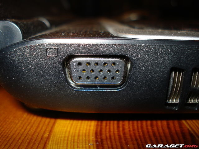

Kan börja med att säga att jag är helt värdelös på datorer. Men jag undrar om jag kan koppla datorn till TVn (har några filmer som jag vill se på TV och inte på en liten dataskärm) har en Toshiba Satellite L300D-13J. Den enda utgången som jag hittar är denna! Om det nu skulle vara så att det är rätt utgång vad är det för kabel jag behöver då?

Använd en vanlig VGA kabel, har du en platt-tv burkar samma uttag finnas på tvn. Sen är det bara att gå in under bildskärmsintällningar och ställa in att du vill ha skrivbordet över två skärmar.

Bör duga med en standard VGA-kabel. Men varför köpa online? Köp i butik så det är lättare att byta sladd om det inte passar.

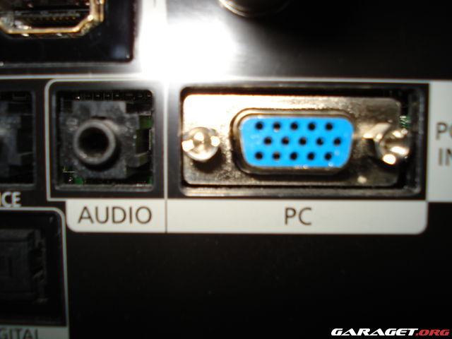

Bilden funkar men inte ljudet. Har provat att koppla in kablarna i alla ljudingångar på TVn.
Kanske ska ha en kabel som är 3,5mm i båda ändarna som den här: http://www.pixmania.se/se/se/27915/art/ … ne-ha.html
Eftersom det finns en ingång som ser ut såhär:
https://www1.garaget.org/gallery/archive/22266/574672_yngxcf.jpg

Som sagt, du ska ha en med 3.5mm i var ända, dendär ingången på TVn hör till PCingången så du kommer få ljudet ur TV-högtalarna när du har den kanalen på.
