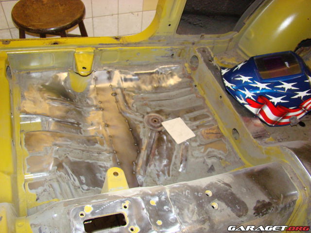

Så nu är alla hål lagade i golvet. Kan eventuellt finnas någon rostfläck kvar. ska kolla det imorgon kväll. isf så ska det bytas där också.
https://www1.garaget.org/gallery/archive/110406/586010_39k60w.jpg
Vänstra sidan av golvet
https://www1.garaget.org/gallery/archive/110406/586014_u2y5qc.jpg
Högra sidan av golvet. Jag är riktigt förvånad över hur helt det har varit överlag. det som har varit värst i rostväg är absolut utan tvekan skärmarna

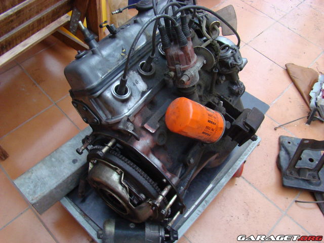

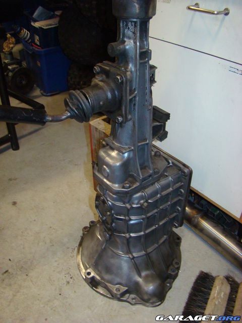

Motorn som sagt, ute ur bilen. Ska sätta den i motortvätten efter att jag förseglat alla inlopp/utlopp. Sen blir det renovering av den med.
https://www1.garaget.org/gallery/archive/110406/586018_exzo79.jpg
Efter 5minuter med stålborst-trissa på borrmaskinen så ser växellådan ut som , tja, inte ny, Men den ser bättre ut iaf big_smile

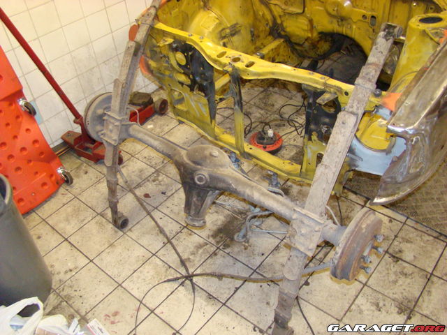

Visst ja, jag tog av bakvagnen också. big_smile
Förhoppningsvis så hinner jag måla golvet imorgon. Om jag nu anser att det ser bra ut både underifrån och ovanifrån. Kan ju finnas rost under och då vill man ju inte slösa Rost-primer på toppen om det ändå ska svetsas mer.

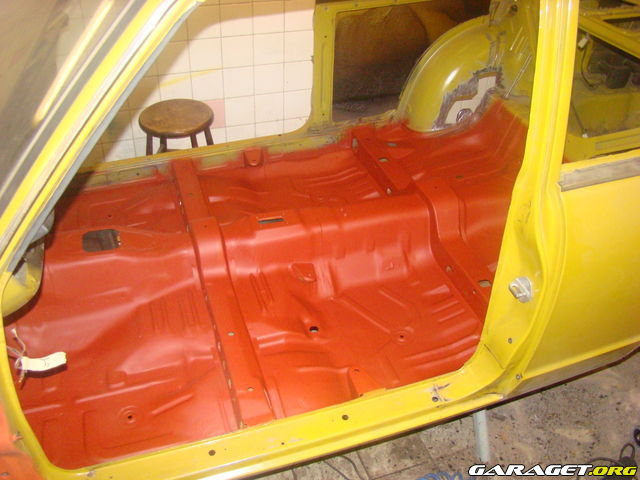

49 Inlägg
9 mars 2009

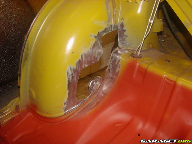

Så nu har det blivit dags för en liten update. Och sorry för att den kommer lite senare än vad jag hade hoppats.
Hursomhelst, Jag har ägnat mkt tid åt att slipa golvet så att jag kunde vara säker på att det inte fanns någon form utav rost kvar. Och nu kan jag med gott samvete säga att det är rostfritt. (ovanifrån!) (jag har ju inte vänt på bilen än) .
Sen så ska jag börja med att laga de bakre hjulhusen samt reservhjulsbaljan härnäst. efter det så blir det skärmkanter och framskärmar ( så att allt passar ihop, samt så att allt är klart så att jag kan börja tenna )

https://www1.garaget.org/gallery/archive/110406/589978_7001o1.jpg
Blev riktigt bra!

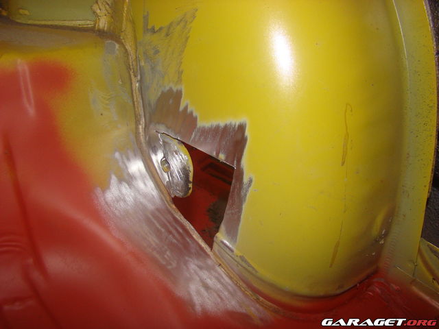

Hålet i högra hjulhuset
https://www1.garaget.org/gallery/archive/110406/589985_q7w5jf.jpg
Hålet i vänsta hjulhuset

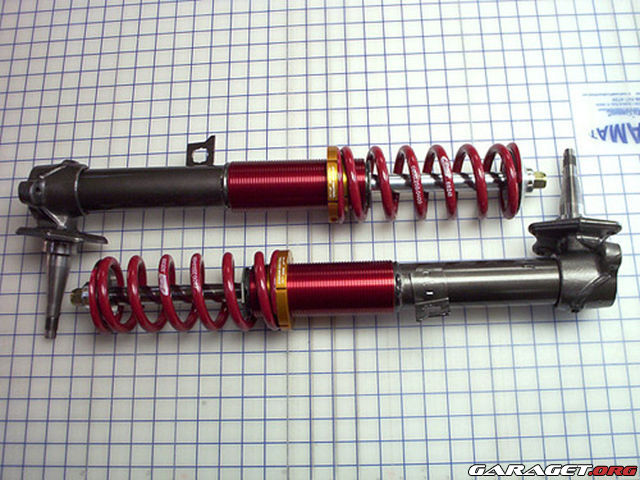

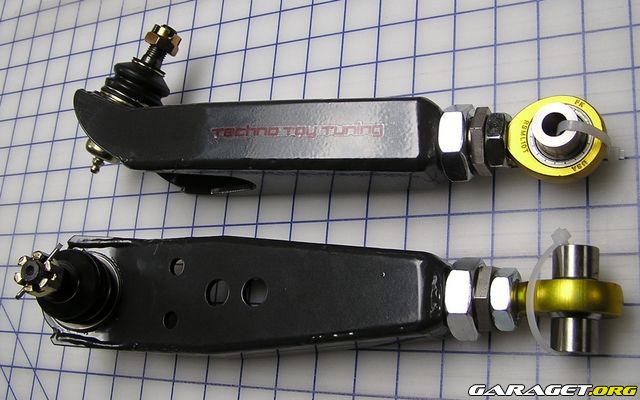

För er som inte redan har hittat till technotoytuning.com så jag ju passa på att visa er lite tilltänkta delar som jag hoppas kunna införskaffa inom den snaraste tiden, Dock så är det inte högsta prioritering just nu. Bilen ska bli helt klar i plåten först. Men det är ändå än titt på bilens framtid och vad som komma skall.
https://www1.garaget.org/gallery/archive/110406/590087_9a7c1t.jpg
https://www1.garaget.org/gallery/archive/110406/590088_d8eibl.jpg
https://www1.garaget.org/gallery/archive/110406/590089_vkmh2k.jpg
https://www1.garaget.org/gallery/archive/110406/590091_1hecw2.jpg
https://www1.garaget.org/gallery/archive/110406/590092_az7pqq.jpg

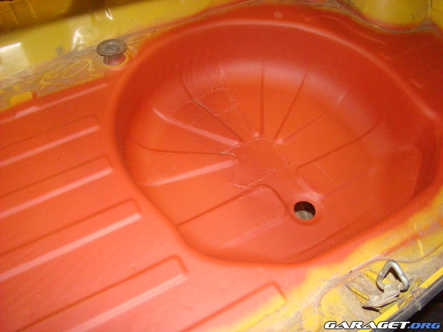

Jag har nu även lagat reservhjuls-baljan samt slipat ner all gammal färg samt lagt primer på det. cool
https://www1.garaget.org/gallery/archive/110406/592337_21n8cx.jpg

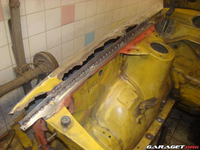

Sen så har jag börjat lagningen av mina framskärmar. Det tar en hel del tid att knacka ut delarna så att det ser pressat ut, men det är det värt!big_smile
https://www1.garaget.org/gallery/archive/110406/592333_i2751h.jpg
https://www1.garaget.org/gallery/archive/110406/592335_xcrc9j.jpg

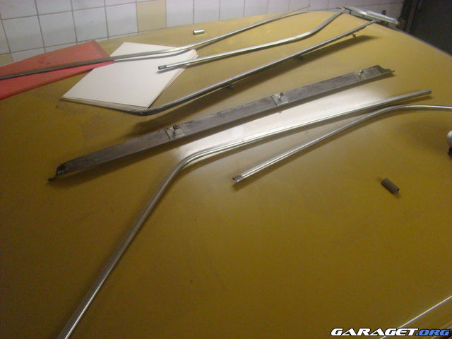

Sen så har jag även plockat av lite lister och dylikt som inte ska vara på just nu för tillfället hmm
https://www1.garaget.org/gallery/archive/110406/592342_o8s29v.jpg

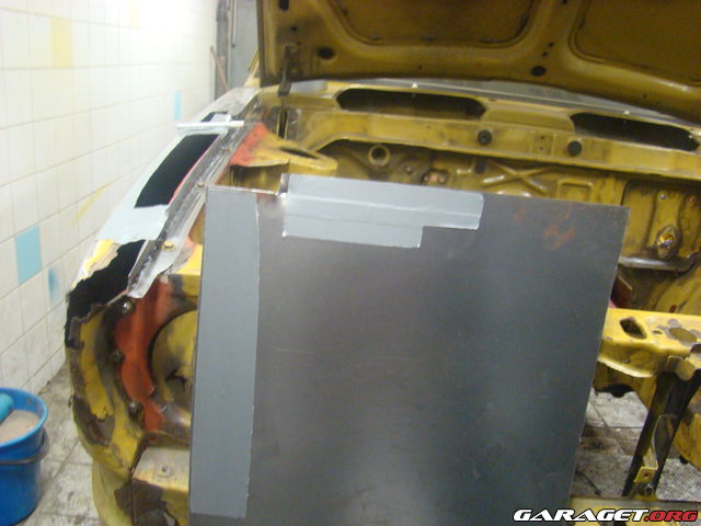

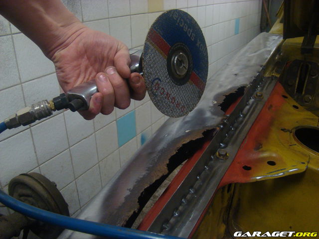

Så nu kommer lite steg för steg. för att visa principen av hur man kan jobba. Det är inte skrivet att detta sättet är det bästa på något vis. Men jag gör såhär iaf. och det funkar för mig.
https://www1.garaget.org/gallery/archive/110406/593940_aln4hi.jpg
välj hur du vill kapa ut hålen (dvs du måste ta bort de rostskadade plåtdelarna innan man svetsar dit fräsch plåt) det går inte att svetsa i rostig plåt. (eller jo det går, men det är svårt och det håller inte. Gör det ordentligt) Ta inte bort mer än du behöver.
https://www1.garaget.org/gallery/archive/110406/593944_0dmmds.jpg
Så här ser det ut efter!

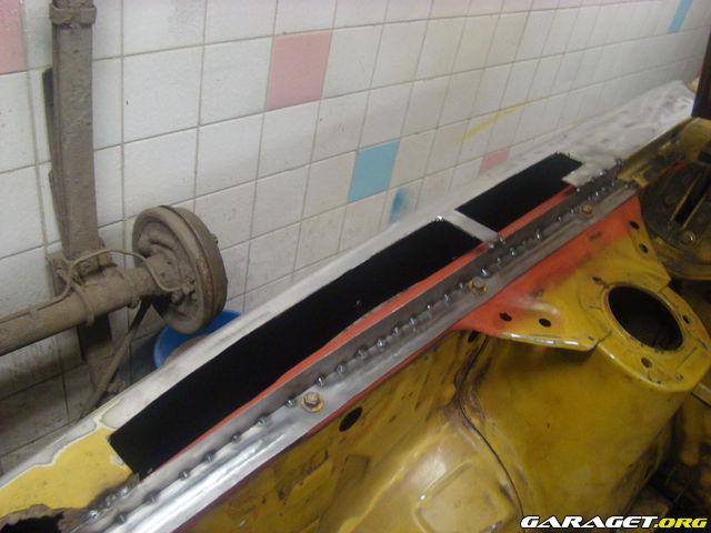

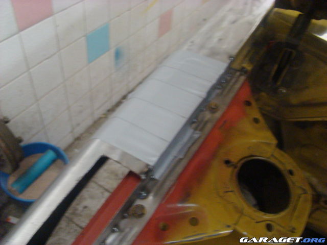

Nästa steg är att göra mallarna till hålen så att man kan börja kapa ut ny plåt. Jag använder i detta fallet silvertejp. Man kan använda papp också, men var noga med när det är böjda plåtdelar, att ta ut mer än vad som behövs så att man kan slipa ner det sen.
https://www1.garaget.org/gallery/archive/110406/593952_z2vo33.jpg
https://www1.garaget.org/gallery/archive/110406/593954_publxd.jpg

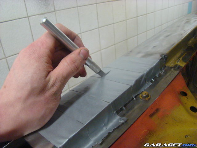

Skalpell är vertyget att rekomendera till detta. finns billiga på biltema eller jula

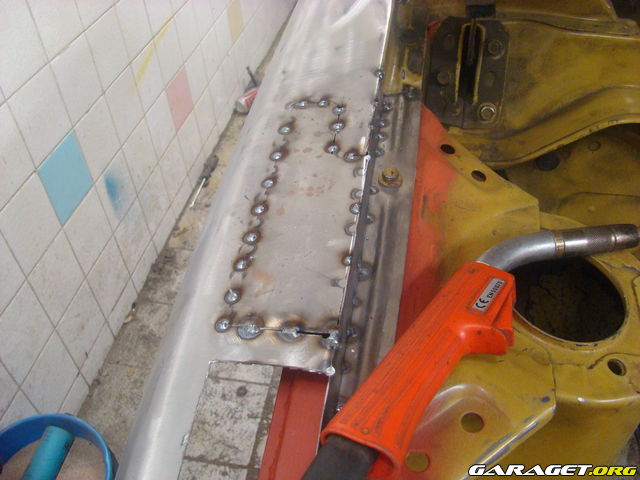

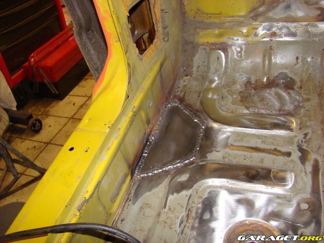

Sen så tar man helt enkelt och applicerar silvertejpen på en plåt enligt bilden nedan och kapar ut bitarna.

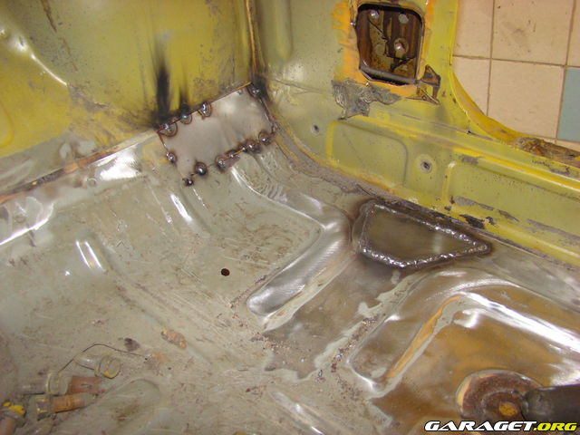

Var sen nog med att ta bort alla skägg-kanter innan man punktar fast dem. även på skärmen!! Annars så är det svårt att få plåtarna att "line'a" Dvs passa ihop så att det är helt jämnt från ovansidan.
https://www1.garaget.org/gallery/archive/110406/593959_42qb0z.jpg
Punkta runt om. Och gör det med lite pauser emellan. Detta är för att metallen inte ska slå sig.
https://www1.garaget.org/gallery/archive/110406/593961_ogpq95.jpg

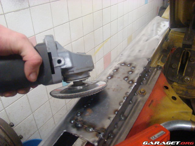

mellan gångerna så kan man slipa ner svetsarna för att ha lättare att lägga snygga punkter när man kör nästa omgång.
https://www1.garaget.org/gallery/archive/110406/593967_039h4i.jpg
OBS!!! Slipa inte för mkt. för om man förtunnar för mkt i kanterna så kommer det att bli skört

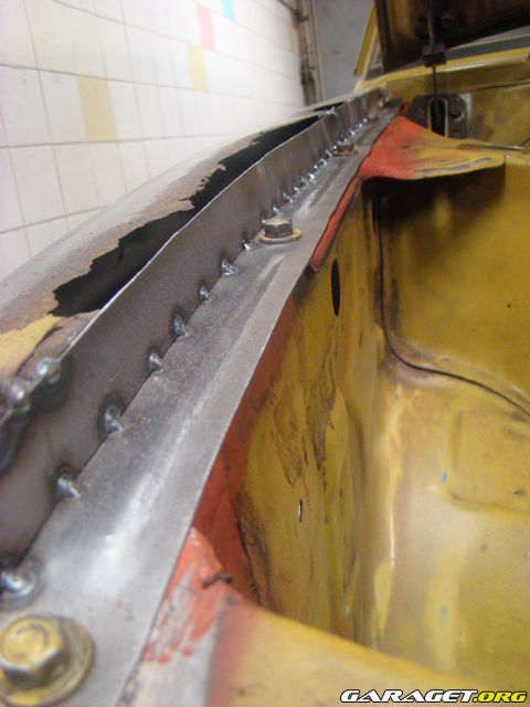

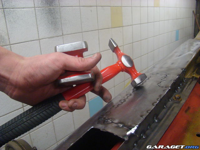

Sen så med jämna mellanrum så tar man och Knackar plåten med ett mothåll som man håller underifrån (lättast i detta fallet) . för att få rätt kurvatur på biten.
https://www1.garaget.org/gallery/archive/110406/593976_kii5vp.jpg
Sen så är det bara att fortsätta i samma anda tills plåten är helsvetsad. efter det så kan man tenna alternativt blya den för att få till ytan. Men det kan vi ta hur man gör en annan gång.
Anledningen till att jag inte visade hur jag gjorde det andra hålet var för att jag inte hann. Jag ska ut och festa nu, men tänkte att jag lägger upp lite helg-lektyr till er som läser.
