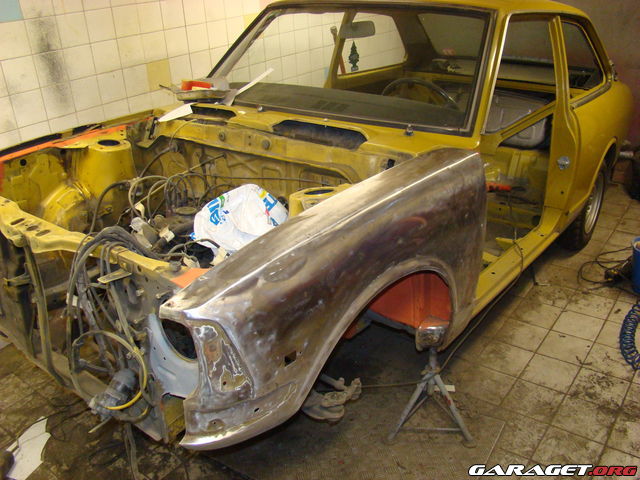

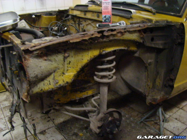

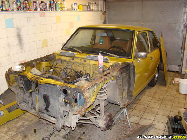

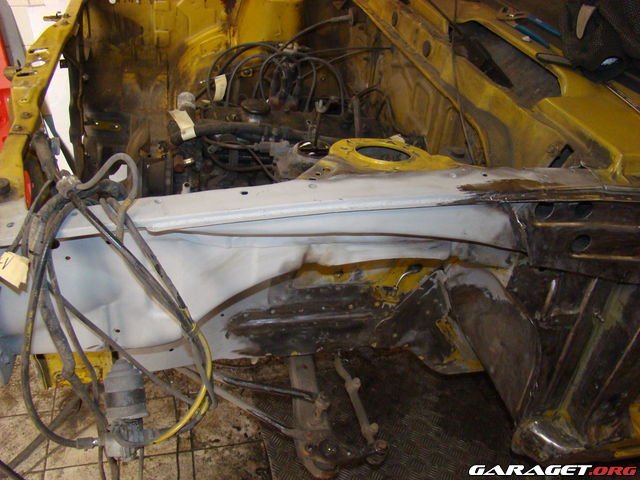

Första steget var att se, hur ´MÅNGA hål finns det i sweizerosten. För oavsett vad man säger så är bilen fullkomligt perforerad av rost. Så jag bestämde mig för att ta det lite jobbiga först, dvs skärm-balkarna fram. Det var totalt pulver av dem innan jag började. det tog mig nog två dagar att göra vid. Ni får ursäkta att jag inte har någon bild på högersidan (klar) än. Men det kommer
Förebilderna:
https://www1.garaget.org/gallery/archive/110406/575154_24w9b4.jpg
Höger sida
https://www1.garaget.org/gallery/archive/110406/575155_240z49.jpg
vänster sida

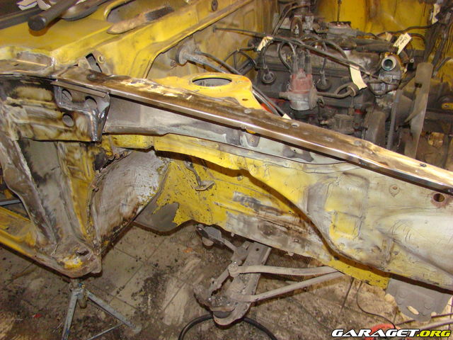

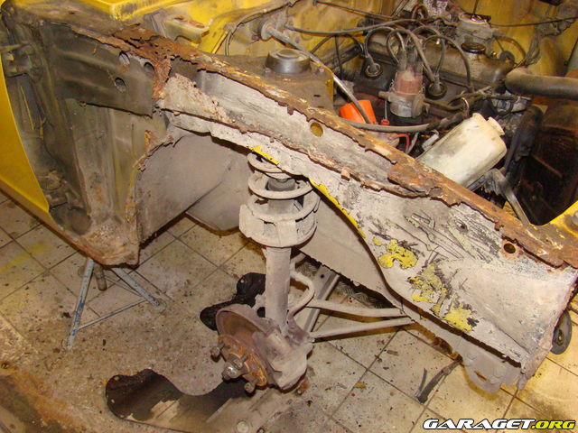

Efterbilderna:
https://www1.garaget.org/gallery/archive/110406/575158_vjs8pj.jpg
Vänster sidan klar. Det mesta har varit bortkapat och är nu uppbyggt igen.
https://www1.garaget.org/gallery/archive/110406/575159_8o4gia.jpg
Höger sida påbörjad. Men den är klar i verkligheten, bilder kommer!

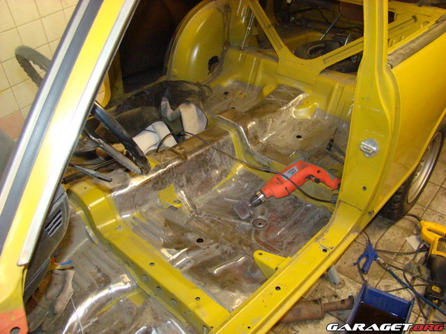

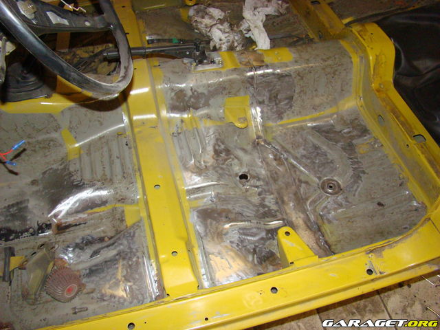

Visst ja, sen så har jag börjat lite så smått i golvet inne i bilen.
https://www1.garaget.org/gallery/archive/110406/575161_6i5f48.jpg
Ser inte helt tokigt ut.

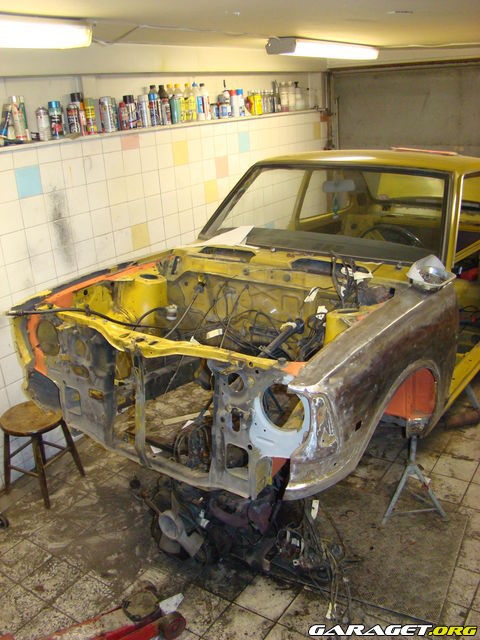

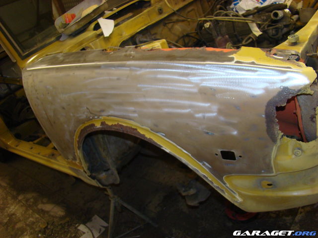

Så nu har man haft en lång kväll i garaget. Är klar med både höger och vänster skärmfäste. Visst det finns lite kvar i hjulhusen och på brandväggen, men det får jag ta senare. Jag tänkte att jag skulle börja med att tackla mitt största orosmoment, skärmarna.
Som tur var fick jag tag i en "ny" skärm. en var rostig jovisst, men aningen bättre skick än den gamla ( som var bucklig) Men trots det så har den en massa Rost-porer. Högra sidan däremot den är mkt värre. Gigantiska hål överallt. Sönderrostad hjulhuskant, inga fästpunkter ..... ska jag fortsätta tongue
Hursomhelst. Är det någon som är grym på gamaldags plåtknackning så ge mig gärna lite tips.
Jag slipade ner skärmarna och provmonterade precis för att se att jag kan använda dem överhuvudtaget.
https://www1.garaget.org/gallery/archive/110406/575243_8q427m.jpg
Vänster skärmen ser till synes fin ut. Så är inte fallet
https://www1.garaget.org/gallery/archive/110406/575244_npx44n.jpg
Behöver nog inte kommentera här tongue talar för sig själv, men det är ingen vacker syn.

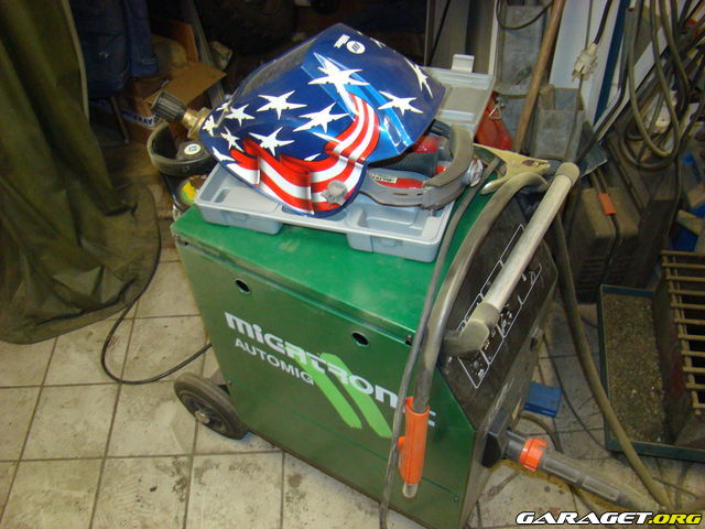

Allting blev nått så fruktansvärt dammigt. Men men, det går ju att blåsa bort. Vet inte om det är så lysande för lungorna dock. Ialla fall, här är en av mina trogna Migatronik Svetsar. Allteftersom projektet har sin gång så får ni nog både se AC/DC tigen samt gassvetsen. smile

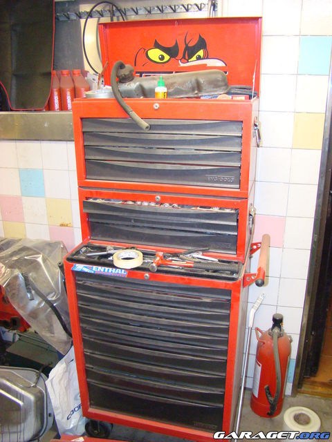

Så nu kommer äntligen en liten update på arbetet i garaget. Och tyvärr så kan jag ju säga som så att helgen var relatvit fruktlös på bil-byggar-fronten. Därför har jag nu endast lossat motorn så att jag kommer åt torpedväggen. Lite lättare att jobba på den när man har motorn ur vägen. smile
Här kommer lite bilder:
https://www1.garaget.org/gallery/archive/110406/578225_oopipr.jpg
Alltså, Jag behöver verkligen städa. Men det är ju inte riktigt lönt när man fortfarande har det skitigaste jobben framför sig.
https://www1.garaget.org/gallery/archive/110406/578232_315pl0.jpg
Har man inte råd med blästring och har mkt fritid. ja, då finns det sliptrissor att tillgå.
https://www1.garaget.org/gallery/archive/110406/578233_cobyug.jpg

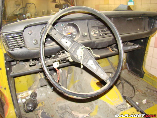

Denna instrumentpanelen är snart bara ett minne blott. Hela ska göras om. eller snarare byggas från botten upp. av glasfiber. smile blir nog bra
https://www1.garaget.org/gallery/archive/110406/578238_zrdawm.jpg
Tänkte jag skulle visa er min trogna verktygslåda smile den har varit fruktansvärt användbar genom åren big_smile

Visst ja,instrument panelen är urtagen också, Men som sagt mkt kvar att strippa innan jag kan börja jobba på karossen så som jag vill. för att få allt att passa bättre än när den rullade ur fabriken. Mkt av jobbet kommer att ligga. tro det eller ej, i motor-rummet. Hela grejen är sjukt grovhuggen.
