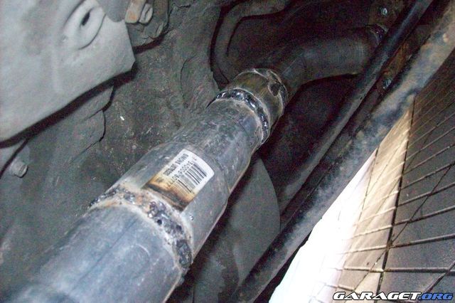

hahaha jo visst det lät mycket sa jag men idag lät det extra mycket men ändå jävligt coolt!big_smile men jag tyckte att jag skulle kolla upp det iaf.. resultatet:
https://www1.garaget.org/archive/108/107860/130355/130355-1257079.jpg
haha passar bra på att jag skulle byta ju !big_smile
-Renoverar och bygger-
563 Inlägg
26 februari 2009
Kollade resten av rören från katalysatorn och bakåt men dom verkar vara i bra skick! Så jag körde ner till Mekonomen och köpte rör + ljuddämpare (sportljuddämpare då) .. kommer bilder senare när det är svetsat och monterat smile

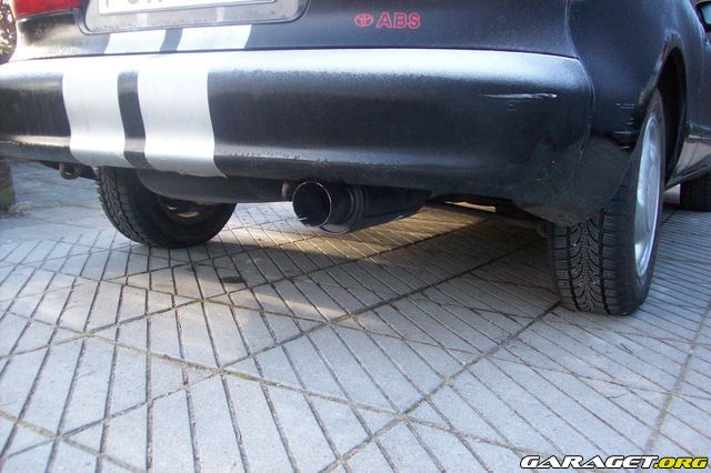

Alrighty! då sitter min nya ljuddämpare på:
https://www1.garaget.org/gallery/archive/107860/582623_e1tn0i.jpg
https://www1.garaget.org/gallery/archive/107860/582625_5i51t6.jpg
