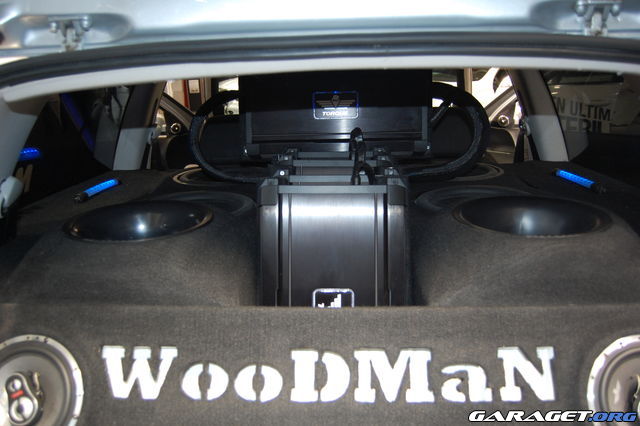

För er som e nyfikna på setupen i bilen så kommer den här.

Kör du 10"are som midbasar? Med 1700w till dom? Snacka om middar! tongue
1 835 Inlägg
8 april 2010
#403
Japp ska det vara ordentligt så ska det  lol
Delningen på systemet e på detta viset.
Front från 90Hz och uppåt
Mid 80Hz - 120Hz
Sub upp till 50Hz
Detta blev en bra combo med stuns i suben och snärt i midden. Fram kanske jag laddar på lite mera effekt framöver smile. Har funderingar på att sätta ett T3 steg / dörr. Då kommer det att bli fart i dom big_smilebig_smile

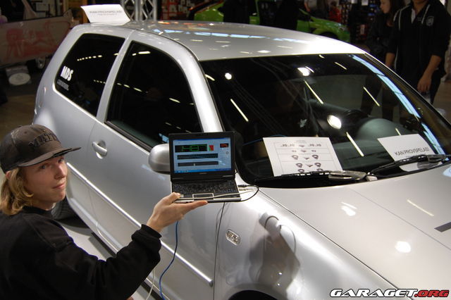

Så fick man bilen mätt med på Elmia. 148,7dB i 47Hz smile
https://www1.garaget.org/gallery/archive/106532/899683_knx67m.jpg
148,7dB @ 47Hz
https://www1.garaget.org/gallery/archive/106532/899685_xilrth.jpg

Lite bättre bilder på bygget har jag gjort däremot.
12" lådorna och stegracket
https://www1.garaget.org/archive/107/106532/127435/127435-1895493.jpg
10" middarna
https://www1.garaget.org/archive/107/106532/127435/127435-1895495.jpg
Har fått frågan hur jag delat systemet så här kommer beskrivningen på det.
12" spelas upp till 50 hz
10" delas mellan 80-120 Hz
och framsystemet delas från 90 Hz.
Det gäller även skylten bak som endast är på under demo.
Det var det enda jag har för denna gång.

Först måste jag fråga hur du skruvat fast framhögt i dörrarna, det ser ut som islagmutter, men från fel håll?
(såg att du hade byggt om fram, så detta gäller första sidan i tråden)
Middar brukar man ju ha fram, för att få en snygg övergång till subben bak. Som du gjort nu så verkar det lite underligt. Har du tidskomp i maskinen för middarna sitter väldigt nära örat jämför med mellanreg?
För er som undrar över 50-80hz så är det med. Troligen så spelar ju subbarna högre än middarna o då får man en backe ner i frekvensgånen från 50-80hz så det hörs precis lika bra. (beroende på hur branta filter man använder)

2 388 Inlägg
16 maj 2010
#414
Tror inte denna bil är byggt för korrekt SQ-ljud precis, det ska spela och det ska göra det kraftfullt.

1 835 Inlägg
16 maj 2010
#415
När det gäller dörrarna i första delen av tråden. Jag gjorde 3 ringar i spån 2 av dom bulta jag fast direkt i plåten. Sen så skruva jag fast midden i den tredje ringen och dom andra två som satt fast i dörren.
Jo man brukar ju göra så med middar men jag e inte som alla andra smile smile.
HU som jag använder mig av är KDC-8044 Kenwood så det är tidskompat en del. Framsystemet som jag beskrivit tidigare går från 90 Hz med 12dB filter. Tidskomp används för att få ljudbilden där jag vill ha den. I mina öron känns det som man är mitt i ljudet. smile
10" middarna jobbar mellan 80-120 Hz med 12 dB filter. Dom är tidskompade så det ligger lite fördräjning på dom. Och dom har jag kopplat på Rear på HU för att kunna göra detta.
12" Subarna går upp till 50 Hz 12 dB filter på dom med. Inget tidskomp för dessa. Att jag valde detta beror på att låter jag subbarna gå högre blir det bara "grötig" bas och jag tappar tryck och känsla.
Hoppas det förklarar en del.
Bilen bygdes inte för att vara en SQ bil smile smile
Jag bygde den för en upplevelse och stampa takten känsla.
Ljudet i bilen har uppskattats av både SQ folk och dB knuttar. smile
//WooDMaN
