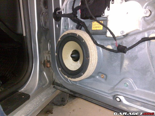

Hej alla glada byggare. Tänkte slänga upp lite bilder som har blivit under byggandes gång.

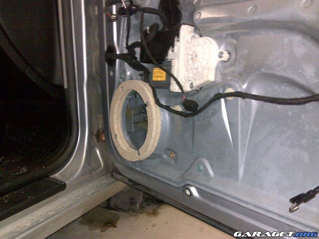

Har även fråga till er kunniga. När jag fick bort dörrsidorna så möttes jag av en hel plåt som var bultat i dörrsidan tänkta jag skulle lossa den så jag kunde dämpa den yttre plåten i dörren men tji fick man allt sitter ju fast i rutan.
Så e det någon vänlig själ som vet hur man lyckas få bort den ?
https://www1.garaget.org/gallery/archive/106532/576551_oslvog.jpg
Orginal

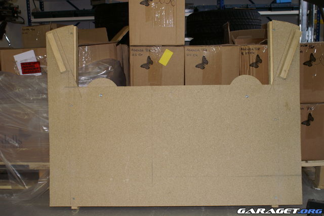

En del av nya baffeln

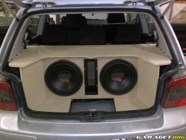

Nya basen monterad smile

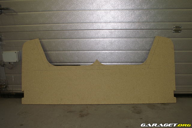

Nya hatthyllan med sidostycken. Kommer klädsel senare

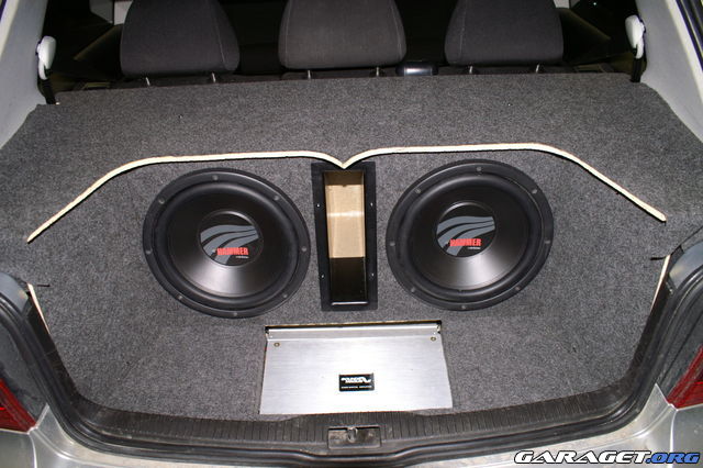

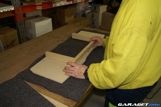

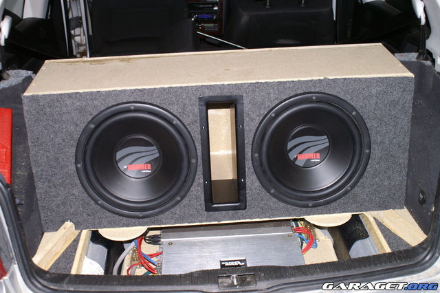

Sådärja tillbaka igen efter att ha varit i garaget sen 11.00
Så här kommer lite uppdateringar.
Ett stort tack till alla som varit med och hjälpt till på sitt sätt.
Mr B för montering
Micke P for goda råd och tips samt montering
Mrs H för garaget
https://www1.garaget.org/gallery/archive/106532/577136_9cqdqg.jpg
Inmåttning av luckan i golvet
https://www1.garaget.org/gallery/archive/106532/577142_n0spwy.jpg
Golvet (kommer klädsel snart)
https://www1.garaget.org/gallery/archive/106532/577144_jckjr6.jpg
Hatthyllan (saknar även den lite klädsel)

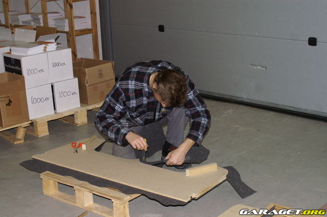

https://www1.garaget.org/gallery/archive/106532/577145_8il5ey.jpg
Ägarn själv som karvar till tyget på hatthyllan
https://www1.garaget.org/gallery/archive/106532/577146_bf20ns.jpg
Porten på plats
https://www1.garaget.org/gallery/archive/106532/577147_8uaw7v.jpg

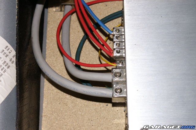

Lite bättre matar kabel 50mm2

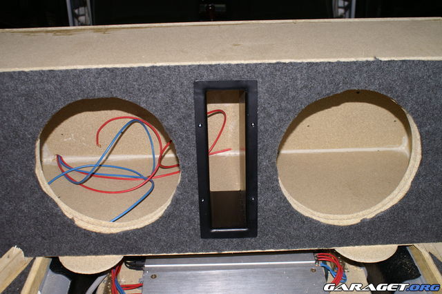

https://www1.garaget.org/gallery/archive/106532/577149_eddti4.jpg
Så nu har basarna hittat in i lådan med

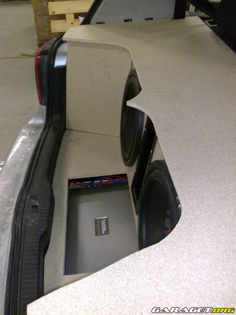

https://www1.garaget.org/gallery/archive/106532/577150_wkryts.jpg
Allt e på plats förutom att det skall dit en list där man ser träet.
https://www1.garaget.org/gallery/archive/106532/577158_1jfunv.jpg
För mycke limmande av Mr B
Det var väll allt för nu.

Ursäkta om jag e tjatig men skulle vilja ha hjälp med hur man får isär dörrsidorna.
Hoppas på att någon vänlig själ vet hur man gör det hela.
Tack på förhand

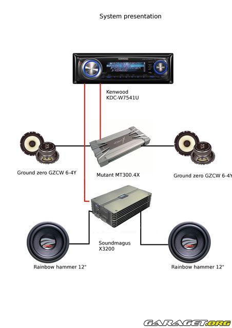

https://www1.garaget.org/gallery/archive/106532/580273_qbjsry.jpg
Systemskiss

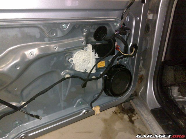

Längesen man rev fönsterhissmekanism på en GOLV IV men har för mig de är såhär!
Har stulit din bild och visat med pilar hur du ska göra..
http://www.garaget.org/mypage/gallery.p … age=580312
Vita pilarna - Täckkåpor i gummi som du bara tar bort och sedan hissar ner fönstret så ser du två skruvar som håller fönstret lossa på dom så får du loss rutan.
Gula pilar - Ta bort dessa (sitter sprintar i dom som du slår in och sedan får leta reda på inne i dörrsidan)
Ta sedan bort div. kablage och vajrar och sedan alla bultar som sitter längstut på "plåten" du vill in innanför och plocka sedan ur den.
//MVH Mattias

1 835 Inlägg
26 februari 2009
Tackar för det big_smile
det var den enklaste och bästa beskrivning jag fått. (har läst många sidor om hur man gör)

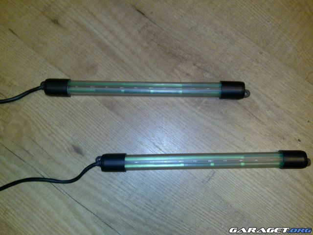

Inhandla dessa först
NightRider i blått. Kommer att sitta i underkant på hatthyllan och lysa över basarna.

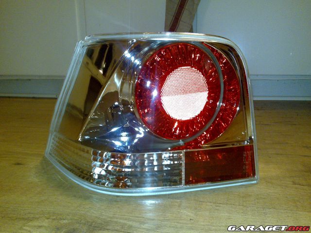

Och inte nog med det försäljaren sa att dom hade lite bra priser på baklysen, Jaja tänkte ja det e väl som vanligt 1500:- och uppåt brukar ju prislappen ligga på. Inte i detta fall utgående produkt nersatta till 500:- inge och tjafsa om. Dom fick följa med hem smile
https://www1.garaget.org/gallery/archive/106532/581089_cvqnny.jpg

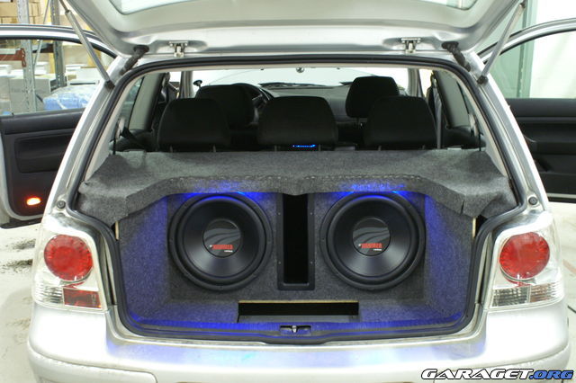

Sådärja då var det fredag och vad gör man... Jo man packar bilen full och drar ner till garaget för att göra det lilla sista.
Så här kommer bilderna som ni kanske har väntat på. tonguecool
https://www1.garaget.org/gallery/archive/106532/587022_p192v1.jpg
Listen i hatthyllan ditsatt. Belysningen monterad och nya baklysen.
Så här ser det ut med belysningen igång
http://www.garaget.org/video/e2gy704h2xxx
