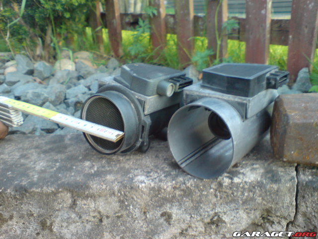

300 Inlägg
24 februari 2009
i galleriet p åmin sida har jag några bilder på hur jag gjort..
https://www1.garaget.org/gallery/archive/15054/559065_eaov11.jpg

ska röret var lika långt som orginalet lr
854 Inlägg
24 februari 2009
Ja, gärna längre och med ett nät innan så luften fördelas bättre. Vet inte om det gör någon märkbar skillnad men om inte annat så är man ju på den säkra sidan smile
