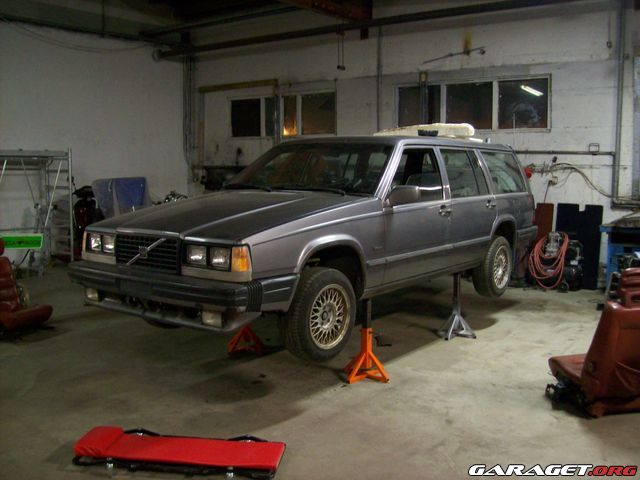

https://www1.garaget.org/gallery/archive/105524/578468_f1j0kz.jpg
En USA modell som ser precis ut som den gjorde när den lämnade fabriken förutom fälgar och det att jag slitit bort kromlisterna på skärmkanterna, allt krom skall ju bort wink

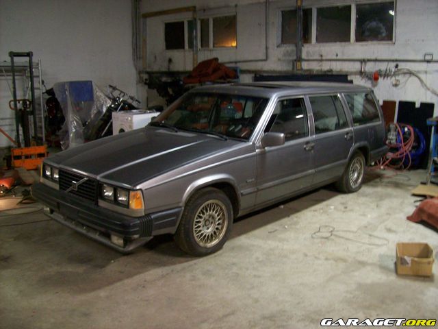

https://www1.garaget.org/gallery/archive/105524/578467_upfvc4.jpg

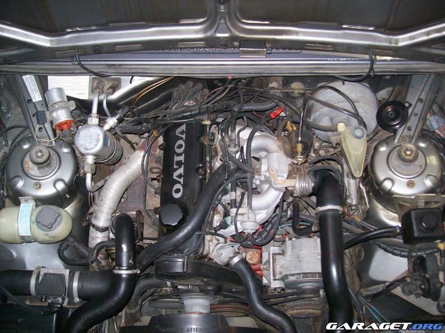

Motor rummet ser verkligen bra ut med tanke på att bilen är ju 22 år gammal big_smile

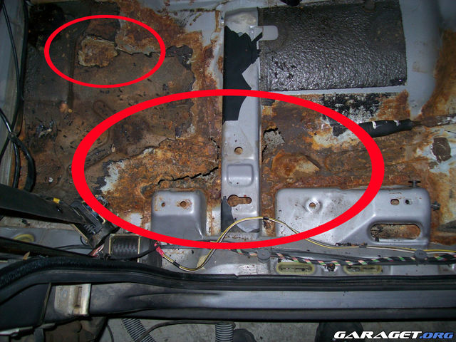

Detta är all rosten i golvet (i det röda ringarna) som jag hittat hittills, vilket jag är glad för eftersom jag hade förväntat mig mer kex, men som tur var så är det mesta ytrost, vilket underlättar arbetet smile

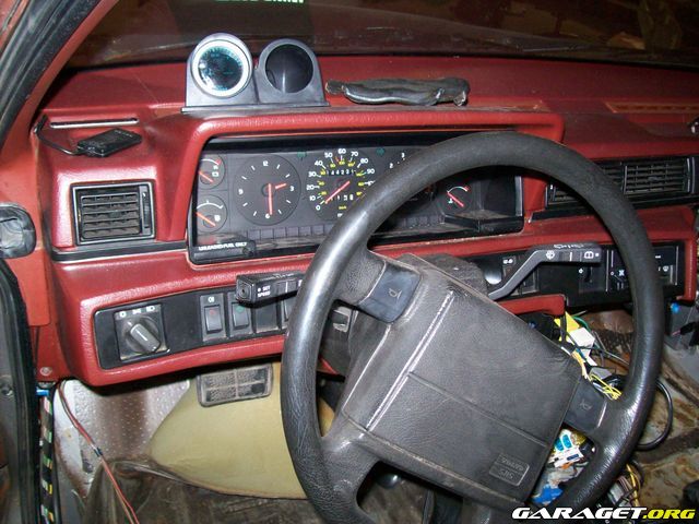

Den förskräckliga instrumentpanelen som skall ge vika åt den nyare instrumentpanelen då givetvis i svart som kommer att få sig någon ombyggning efterom det skall dit extra mätare och lite av varje big_smile
https://www1.garaget.org/gallery/archive/105524/578471_tztqbp.jpg
Som ni ser så visar hastighetsmätarn miles med en mindre kmh mätare innanför, kommer att bytas till en kmh panel lixom ratten med airbagen skall bort och en sportratt dit istället smile

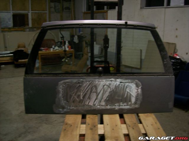

Här har jag lagt igen sänkningen för nummerplåten i bakluckan och eftersom den är i aluminium så vart jag tvungen att få nån och tic punkta en ny aluplåt i den, vilket jag ångrar verkligen p.g.a. att plåten drog sig och bucklades till, så nu får man plasta allt t.o.m mer än jag hade behövt göra om jag skippat plåten sad

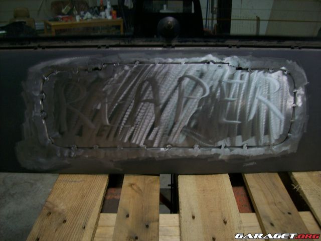

Haahh....då har man slipat till det lite och gjort klart för plastning, vart ju tvungen att slipa dit bilens namn wink Men det skall bytas på grund av lite ändrade planer wink
