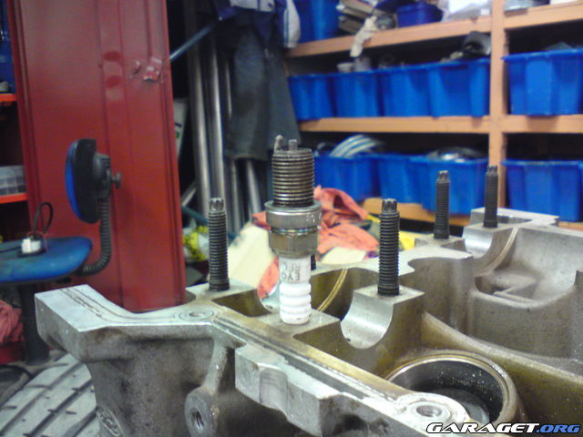

Nu har jag löst problemet, det va tändingen som jag misstänkte.
Jag tror dehär tändstiftet hade lite svårt o hålla gnistan tongue
https://www1.garaget.org/gallery/archive/2637/587004_bm1qbv.jpg
Nu har jag bytt till nya NGK BPRC7ES, ny tändspole och ny tändkabel till fördelaren och bilen går som ett skott smile
