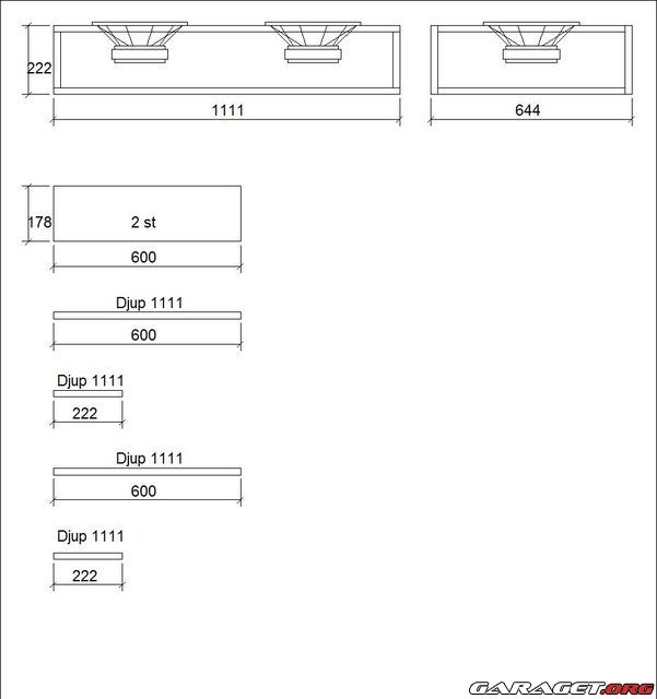

bredden ska vara 111cm djupet 60cm höjden ca 23cm den ska delas in i två lådor alltså dem ska ha en vägg mellan sig!
Bad music kills good sound
7 241 Inlägg
4 mars 2009
https://www1.garaget.org/gallery/archive/86537/585330_6mg3ys.jpg
Med mellanvägger blir det strax under 57 liter per del. (56.ngt). Den lilla skillnaden är försumbar i samanhanget.
Du får alltså såga till tre stycken bitar på 178x600mm ist för två som i ritningen.
Räknade för övrigt på 60cm INNERMÅTT på lådan, detta för att du bara skall behöva mäta på längden på skivorna och kapa en gång per del. Blir lite enklare så då kortsidan på skivan är 60cm och rakt sågad från början wink
