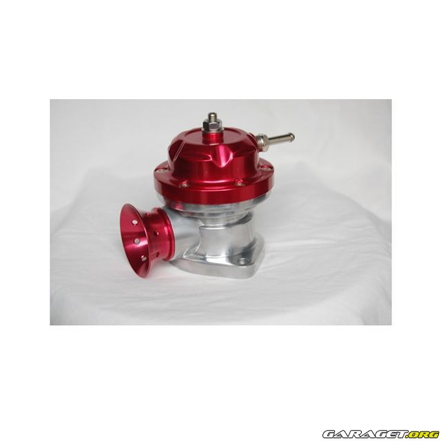

Beställde dump idag smile fick bli en sånhär smile
https://www1.garaget.org/gallery/archive/43107/591306_fvz8za.jpg
Den borde väl duga? smile
Här har ni länk till den smile
http://www.cm-racing.se/Shop/Index.php? … elId=D-004

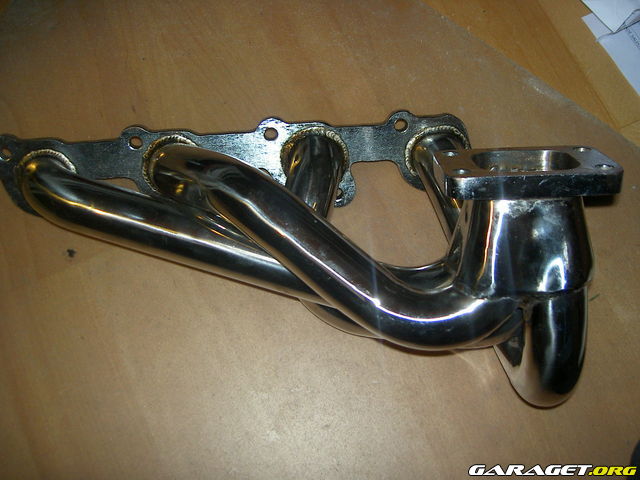

Beställde grenrör+packning på KLracing.se idag med smile ska bli intressant o se om turbon får plats eller om huven tar i tongue
https://www1.garaget.org/gallery/archive/43107/609398_e1tflv.jpg
Yummy smile
