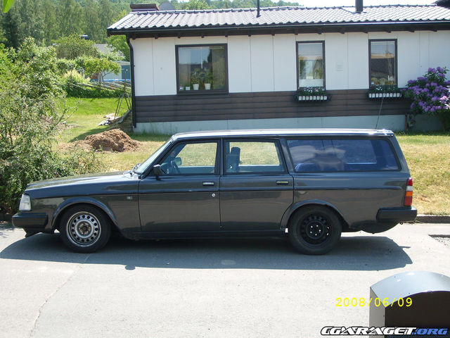

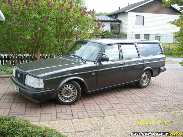

Tjaa! Har skaffat mig en 245 tic som ska bli mitt första renoveringsprojekt smile
Har klarat mig hyffsat från att få en rosthög, dock så är de ju rost i golv h/v fram, v bakskärm och vänster balk som går under förargolvet, eller det är stora rosthål i golvet fram tongue o balken är så gott som helt uppröten men förutom det så är det inte mkt.. men tyvärr så har någon ägare innan mig haft lite kul med elen o gjort lite egna dragningar och skarvningar mm.. men de löser sig smile
https://www1.garaget.org/gallery/archive/43107/587170_fd6m0p.jpg
Nyinköpt smile har bara tagit bort framrutestreamern som satt på.
https://www1.garaget.org/gallery/archive/43107/587187_53y5i0.jpg
smile
https://www1.garaget.org/gallery/archive/43107/587188_8m9yu1.jpg
Photoshop (; utsidans framtidsplaner! ska dock ha breddade 240plåtisar på ist smile

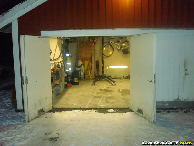

Dag 1
https://www1.garaget.org/gallery/archive/43107/587171_ekhbxd.jpg
På väg in i garaget !
https://www1.garaget.org/gallery/archive/43107/587172_hdh3qp.jpg
Där motorlyften väntar smile

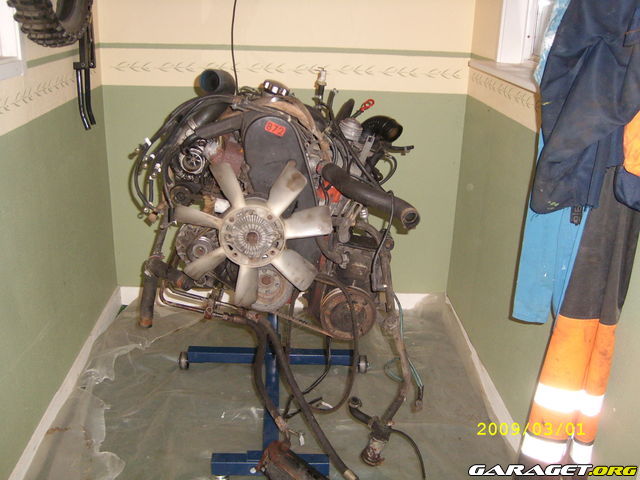

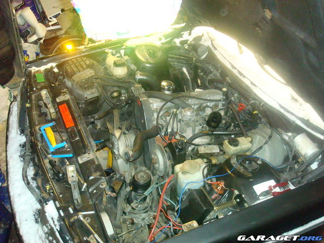

Då vart hon inne, bara o börja plocka ner då wink
https://www1.garaget.org/gallery/archive/43107/587177_o5gyej.jpg

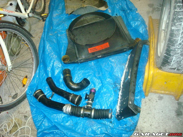

Hehe, om inte längre än så här ikv tongue men fick bort Kylaren, IC o lite tryck rör.
https://www1.garaget.org/gallery/archive/43107/587178_3o5hy3.jpg
seriöst dumpbygge, läckte inte alls mkt -.-' hö hö

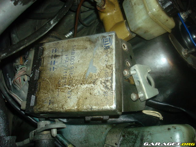

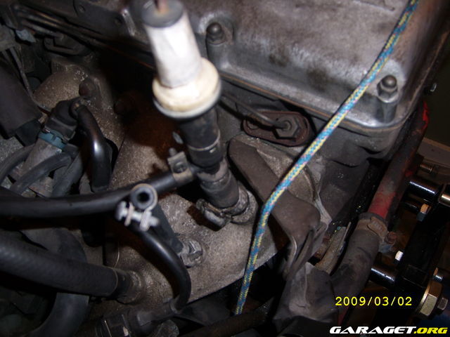

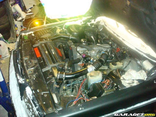

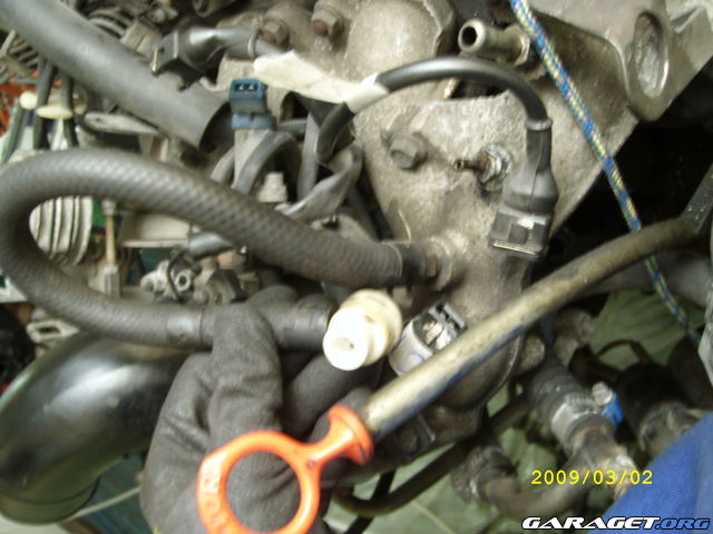

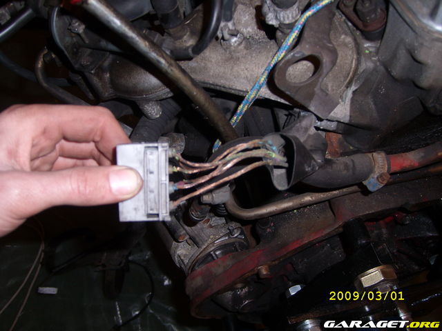

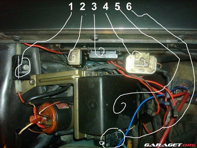

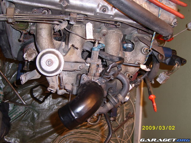

Började kolla lite kablage ida, började med att dra bort 2 kablar som gick till bagaget från batteriet , som inte var inkopplade i något :S sen blev de lite annat med smile
https://www1.garaget.org/gallery/archive/43107/587179_5d5jyl.jpg

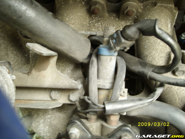

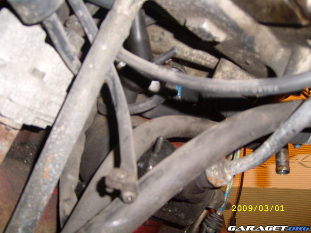

1 Vart går denna till tro? gick ett kontaktstycke till AC.n från denna? skulle kunna va nåt till extraljus med kanske iom att det är Hella? ska inte ha AC i fortsättningen btw.
https://www1.garaget.org/gallery/archive/43107/587180_6404mi.jpg
Okej.. 1 = Säkringsbox, går in en röd sladd från kabelhärvan som går in i Hella-boxen ( första bilden) sladden som går ut "uppåt" går till "3" . kan de vara ständig + ?
2 = kan vara relä,syresensor men har ingen aning direkt,Någon som vet?
3 = Verkar bara vara en + förgrening, går några röda kablar in i den.
4 = ?????? NO IDÉ ?
5 = lyckades läsa till mig att det är tändningsmodulen
6 = läste att den skulle vara ett impulsrelä till turbon? ?? relä till vad? är det ett relä till magnet/solenoidventilen? som ökar laddet vid 4500rpm?

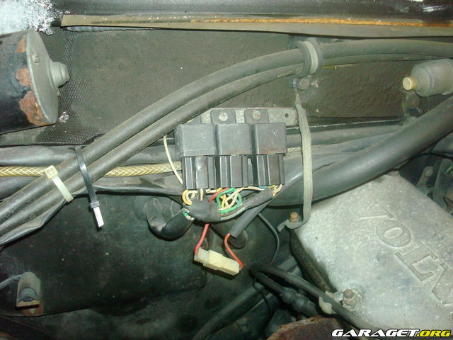

https://www1.garaget.org/gallery/archive/43107/587182_okqvet.jpg
Här har vi 3 reläer eller nåt med tongue Någon som vet vad dom är till för?
Allt för idag smile hoppas någon har svar på mina luddiga frågor tongue Hade gött!

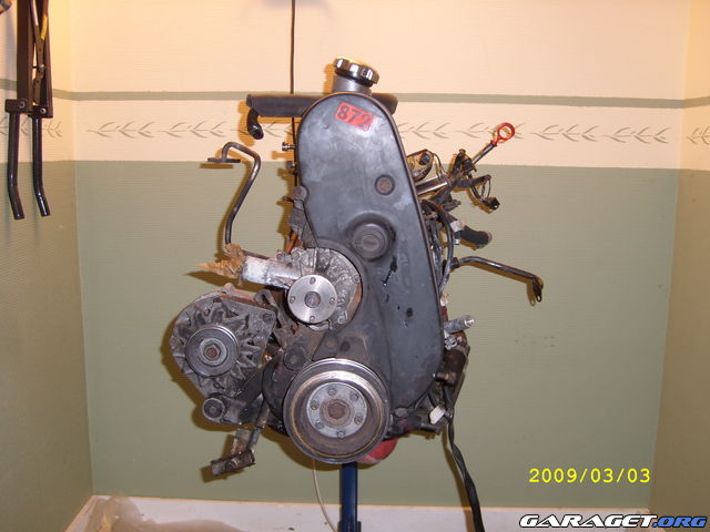

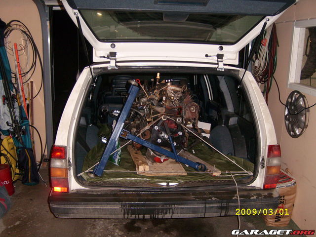

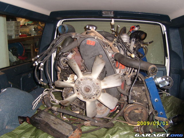

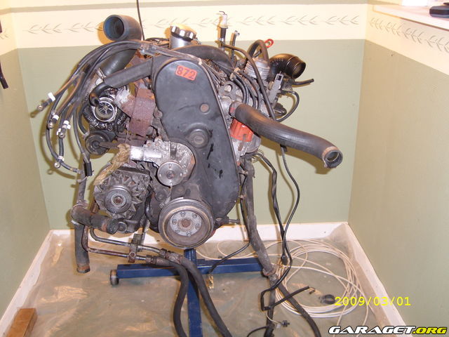

Har nu fått ur den ur bilen/ in i transportbilen och fått ner den till farsans lilla garage smile
https://www1.garaget.org/gallery/archive/43107/588093_k8269o.jpg
https://www1.garaget.org/gallery/archive/43107/588094_edgdw6.jpg
SÅ! i stativet och in i mekhörnan smile hehe, va lite knep å knåp att få ur den ur bilen men de gick fint till slut tongue

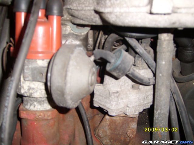

https://www1.garaget.org/gallery/archive/43107/588101_y0rsx3.jpg

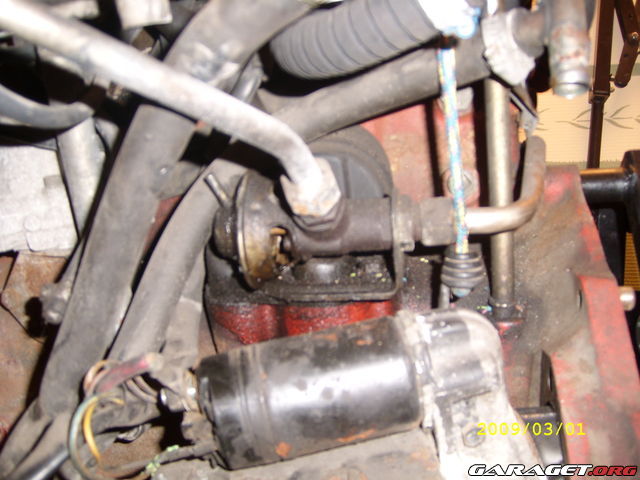

varför tar man bort vakumslangen till egr.en?
https://www1.garaget.org/gallery/archive/43107/588102_vqpzmi.jpg

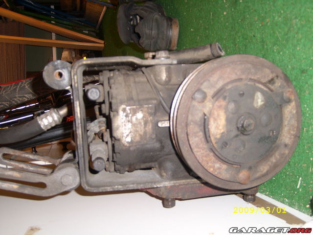

usch bort med AC!
https://www1.garaget.org/gallery/archive/43107/588103_5y7t99.jpg

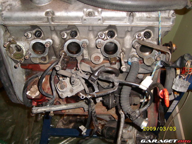

Orkar inte skriva "Dag" mer tongue så här långt har jag kommit iaf smile
https://www1.garaget.org/gallery/archive/43107/590545_662ory.jpg

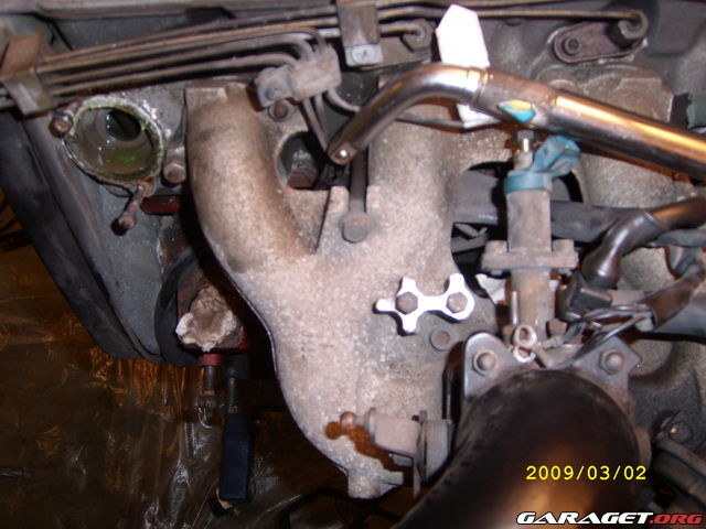

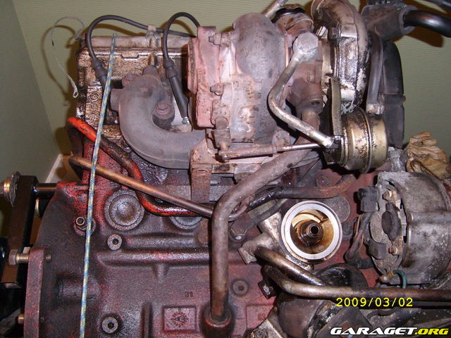

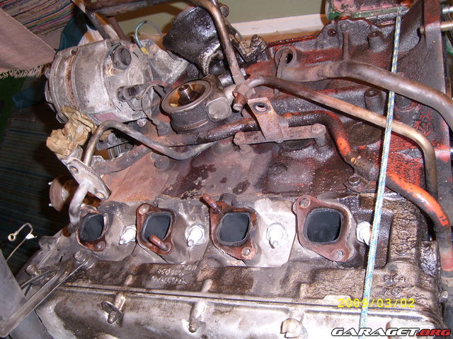

nehe om man skulle ta bort grenrör/turbo kanske smile
https://www1.garaget.org/gallery/archive/43107/590548_s25w14.jpg
Sådär jah, det var rätt smidigt smile bara lossa oljerören & bultarna till grenröret smile hehe, muttrarna hade rostat fast så hela pinnbultarna följde med tongue förutom på 2 då smile
https://www1.garaget.org/gallery/archive/43107/590549_uwfotx.jpg

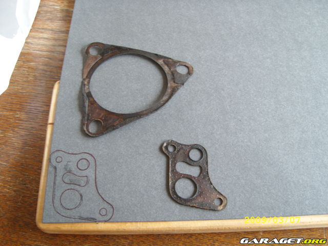

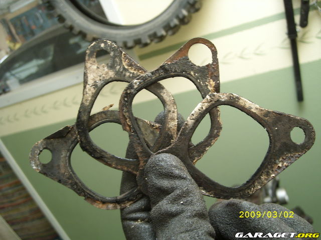

Grenrörspackning smile ägaren innan mig sa att ett volvofreak hade haft bilen innan honom o satt i en b23et o renoverat motorn men de här ser inte ut att vara renoverat någonsin tongue
https://www1.garaget.org/gallery/archive/43107/590555_xu39lp.jpg
Många bilder blire så man vet vart allt ska sitta smile

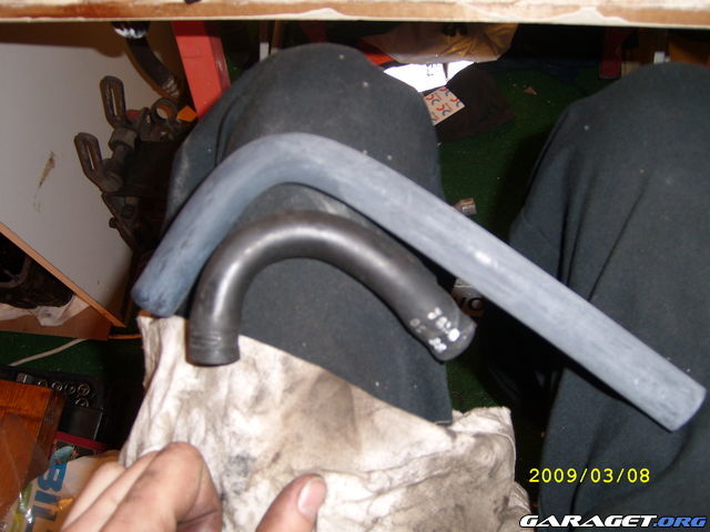

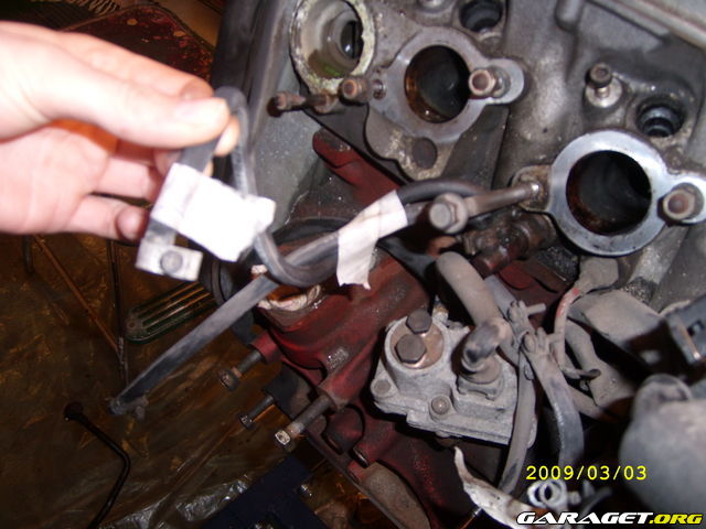

Vakumslang till Bromsservo
https://www1.garaget.org/gallery/archive/43107/590562_97eke6.jpg
https://www1.garaget.org/gallery/archive/43107/590570_566tpe.jpg
backventil till fördelaren. Skydd mot överladdet eller vad? tongue

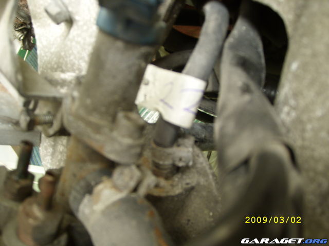

https://www1.garaget.org/gallery/archive/43107/590579_9ald5m.jpg

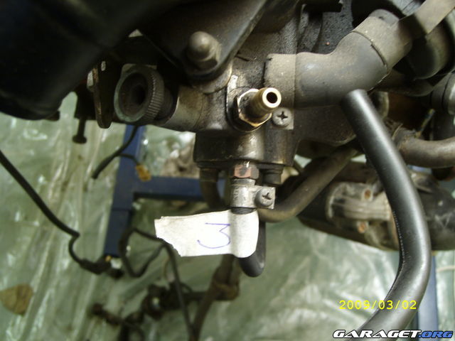

Sopparör till styrtryckregulatorn , tror jag det hette tongue
https://www1.garaget.org/gallery/archive/43107/590582_yqhk9j.jpg

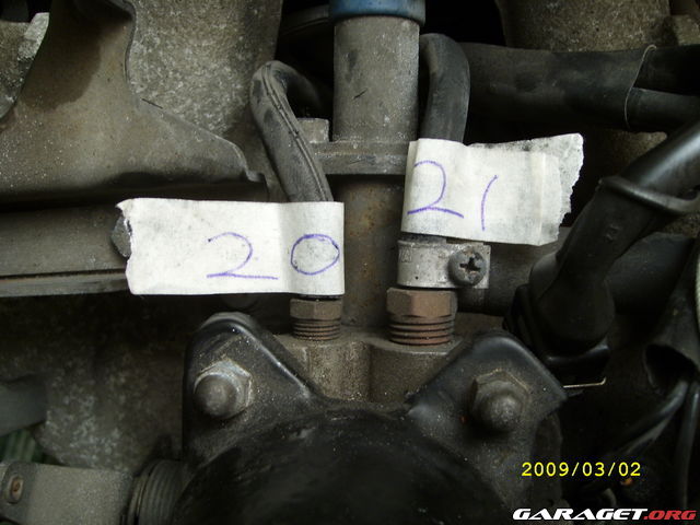

kan va bra att veta, någon som vet vart dom går till? i haynes bok verkar dom gå till kolkanistern? men jag vet inte, en polare har en likadan så ska kolla på hans motor.

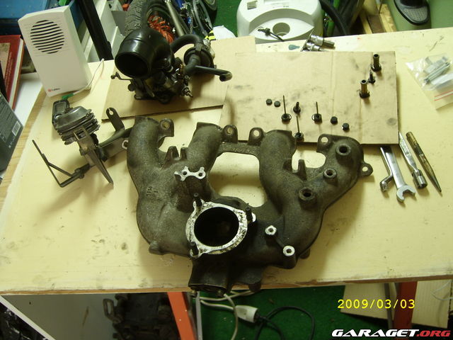

insug borta smile Och insugspackningen var minst lika fräsch som grenrörspackningen -.-' tongue

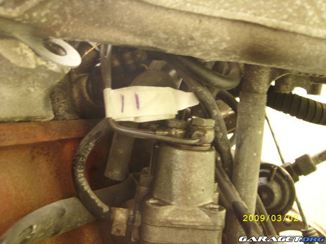

Märkte upp lite kablar/givare idag och tog bort egrventilen & lite rör å smått o gott smile

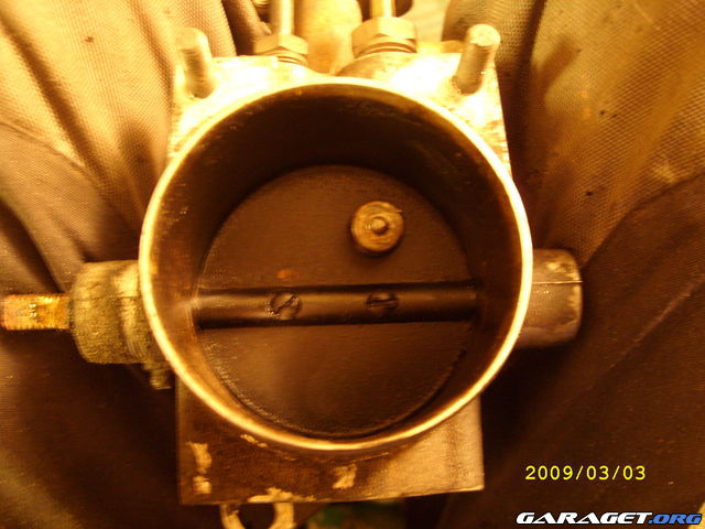

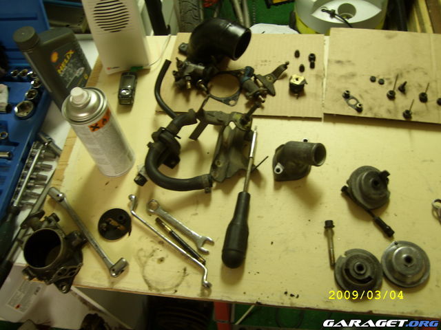

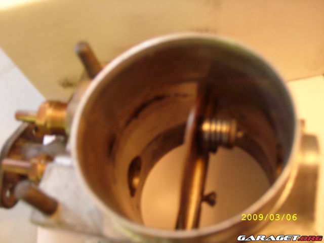

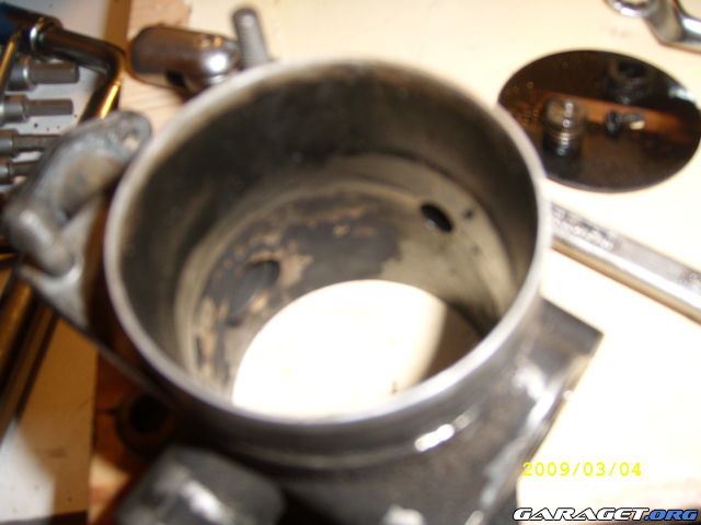

Har tagit isär spjällhus m.m , väntar på att putsas upp smile

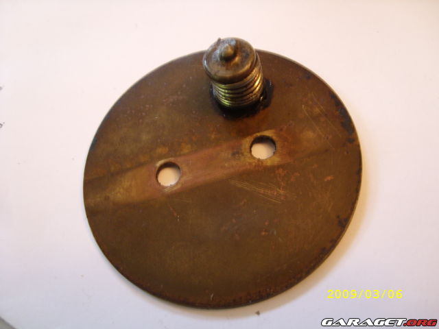

https://www1.garaget.org/gallery/archive/43107/590696_gvhgjy.jpg
Fräscht wink
https://www1.garaget.org/gallery/archive/43107/590705_6nfcm9.jpg
Nu äre Fräscht wink tongue

https://www1.garaget.org/gallery/archive/43107/590724_me5q8t.jpg
nya packningar fick man göra med smile Biltema material ! big_smile

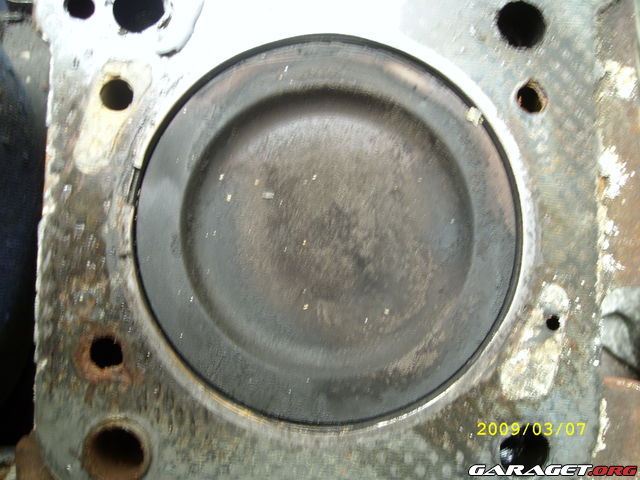

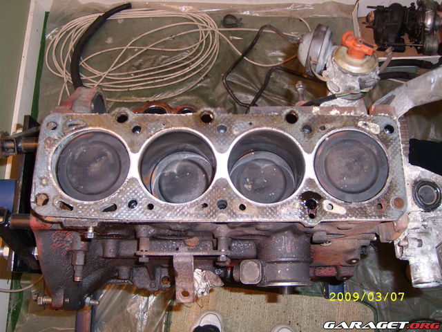

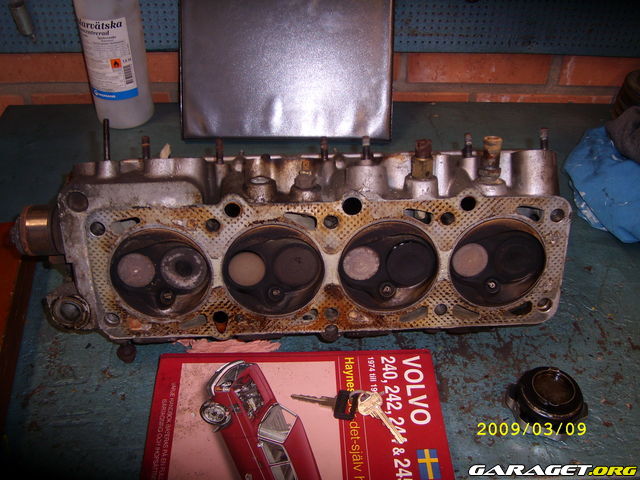

Topplock borta smile topplockspackningen var ju inte heller den bästa direkt :Stongue
https://www1.garaget.org/gallery/archive/43107/590733_m0t5gl.jpg
Ser ni att det har lossnat en bit på packningen på vänster sida? Känns bra smile var nog dags att renovera motron nu..

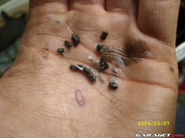

Låg lite såna här godbitar i tråget och fastkilat i oljepumpens filter :S det roligaste är att vi inte har hittar något som är trasigt? så jag vetif*n va dom kommer ifrån:/
https://www1.garaget.org/gallery/archive/43107/590739_7r4ixj.jpg

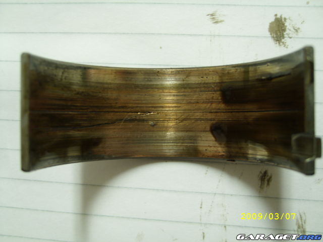

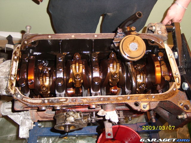

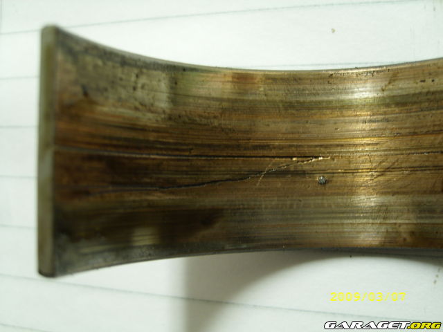

Mjoo.... förrförra ägaren renoverade motorn jag.....
https://www1.garaget.org/gallery/archive/43107/590741_lydsf1.jpg
hmm... PS. detta var det värsta lagret men dom andra var inte långt ifrån lika kassa hmm
https://www1.garaget.org/gallery/archive/43107/590748_srwd1l.jpg

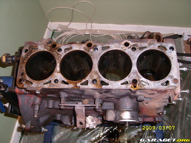

sådär, kolvar,stakar,vev urplockat blev tyvärr inte så många bilder på det med inte så kul å se heller kanske tongue
https://www1.garaget.org/gallery/archive/43107/590749_sx66xs.jpg

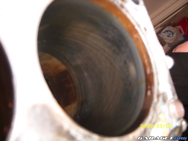

Kollade cylinderslitaget och dom va hyffsade faktiskt, ca 0.02mm och vid 0.10mm slitage ska man borra smile så det finns ju lite att ta av.

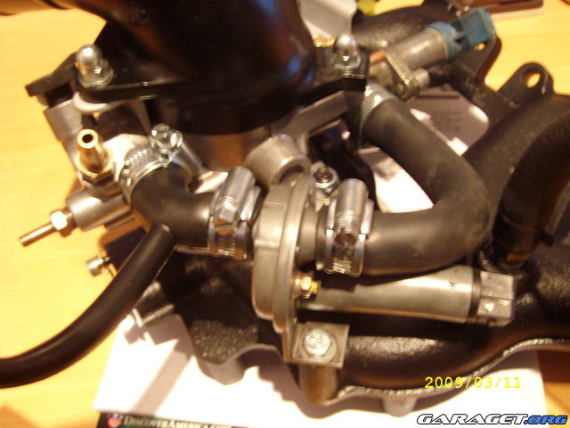

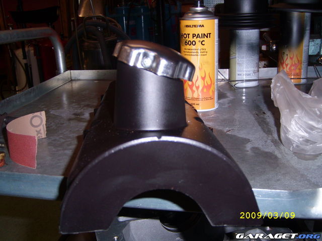

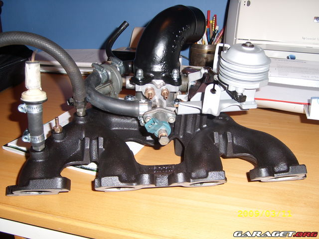

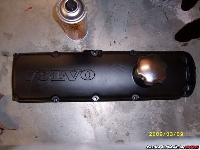

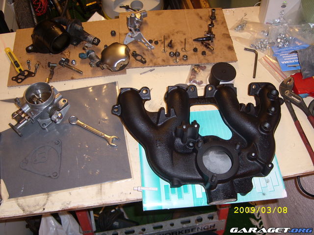

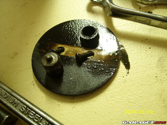

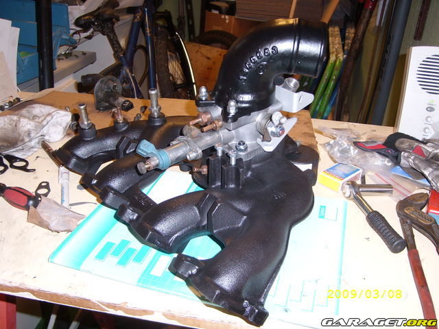

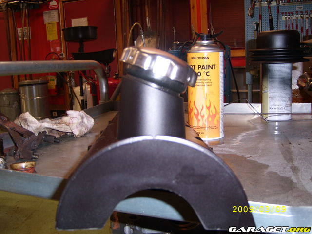

Nylackat insug m.m och lite diverse putsning
https://www1.garaget.org/gallery/archive/43107/590755_n4asj3.jpg

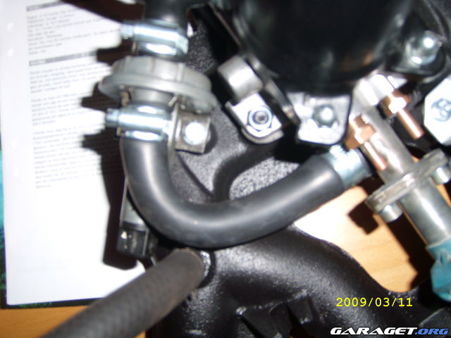

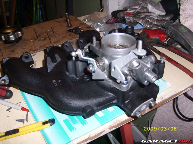

Gasspjäll på smile

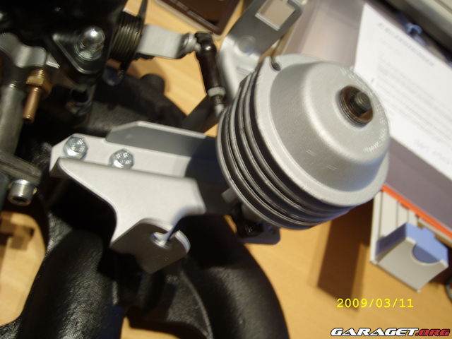

https://www1.garaget.org/gallery/archive/43107/590757_a0v3qv.jpg
kallstartventil och lite grejer på smile

fick byta ut lite slangar med smile Biltema såklart tongue
https://www1.garaget.org/gallery/archive/43107/590776_cul9b0.jpg
Nya slangen smile efter lite mod. så passa den perfa smile
https://www1.garaget.org/gallery/archive/43107/590777_piyhwj.jpg
Tog med toppen till skolan idag smile kollade hur pass täta ventilerna var och på IN-sidan var det tätt och fint men på UT-sidan vare helt kasst tongue så jag får köra med lite slippasta och kolla så att tätytan ligger rätt.
https://www1.garaget.org/gallery/archive/43107/590778_5noxkh.jpg

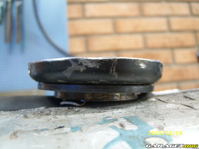

blästrade och lackerade lite delar i skolan idag tyvärr dåligt med bilder på det men hmm Jag tyckte att oljelocket såg lite högt ut..
https://www1.garaget.org/gallery/archive/43107/590780_8v0mal.jpg
så jag tänkte att jag sänker den lite wink
https://www1.garaget.org/gallery/archive/43107/590781_30sd2r.jpg
https://www1.garaget.org/gallery/archive/43107/590782_zdj24z.jpg
Klart smile det får duga, får se hur det sur ut när den sitter på motorn i bilen sen tongue
https://www1.garaget.org/gallery/archive/43107/590787_hagyj5.jpg
Niice smile ska putsa bort lacken på VOLVO texten sen med smile
https://www1.garaget.org/gallery/archive/43107/590790_7gsxsh.jpg
Porrigt med nya klammer o slang o borstat ^^
https://www1.garaget.org/gallery/archive/43107/590794_06k5k5.jpg
Klar för att sättas på toppen smile sen äre bara o koppla in lite slangar o kablar smile
https://www1.garaget.org/gallery/archive/43107/590798_y0j9re.jpg

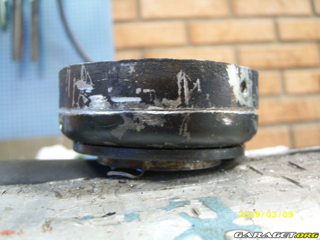

Tog isär/blästrade/smörjde/lackerade o satte ihop den här rackaren smile blev redit bra smile
Så ser det ut i dags läget smile  fick med motorn hem från tvätt i skolan idag med smile så ska borsta och lacka den någon dag framöver här , torsda kanske.. får se smile beställde en massa grejer från mekonomen igår med big_smile ca 3800:- gick allt på , ska åka ner och hämta det den 1.a april smile åker till florida på måndag i 2 veckor wink så kommer inte hem förrens den 31 elr nåt tongue  PLUS att jag bokade bes.tid för henne den 9.e april kl 07.00 tongue måste ju få klart så jag kan köra med henne i påsk big_smile
