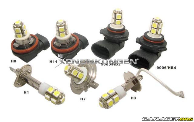

Hallå.
Skulle byta mina dimljuslampor idag till xenonkungens H3 diod, men lamporn vägra lysa i hållaren, men funkade kanon om man körde dom direkt på batteriet.
Jorden är det ingen fel på då dom vanliga lamporna fungerar.
Någon som har några tips på vad man ska göra?

BALAN skrev:
+ å - kanske ligger fel?
Du menar att dom ligger annorlunda på H3 dioden mot H3 standard lamporna?
Det är dom här lamporna jag köpt http://www.xenonkungen.com/se/art/drl-led-dimljus.php
336 Inlägg
7 mars 2009
Mr_EmCom skrev:
Tror jag med på, vänd på lampan.
Går inte och vända på dom, + sitter ju på en sladd på sidan av lampan.
Lamporna har olika urfräsningar på varje sida, på ena sidan är det ( och på andra ] så dom går inte och vända.

1 867 Inlägg
7 mars 2009
Koppla om lite och se om du får ljus i dom. vända som i polvända wink

336 Inlägg
7 mars 2009
Tror inte det är fel på polerna då skulle ju inte standardlamporna funka, + sitter på kabeln på båda.
Men jag ska prova och lägga om dom och se vad som händer.
Senast redigerat av SaaB_Turbo (7 mars 2009)
7 283 Inlägg
7 mars 2009
En vanlig glödlampa fungerar oavsett hur polerna sitter.
En diodlampa måste ha + på rätt sida annars lyser dom inte.
336 Inlägg
7 mars 2009
Ska det inte vara så orginal att + ska vara på på den lösa tråden som hänger på sidan och att jorden sitter på lamparmaturen?
Får ta och mäta upp skiten och se vad det blir av det hela.
