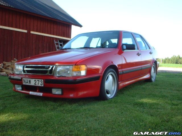

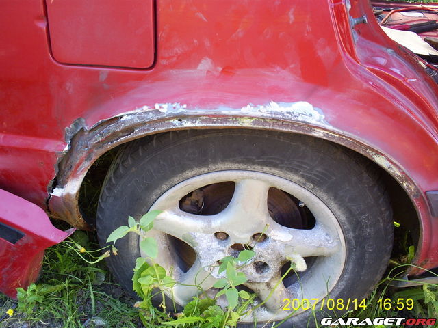

Jag börjar med en bild som togs vid inköp. Och berättar mer och mer om vad jag gjort med bilen sen sommaren 2007. Bilen såg väldigt bra ut vid inköp förrutom att den var väldigt matt i lacken.
https://www1.garaget.org/archive/56/55838/50138/50138-440946.jpg

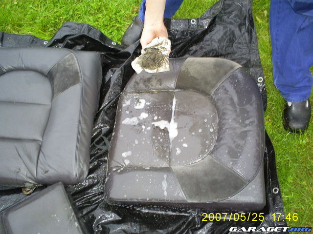

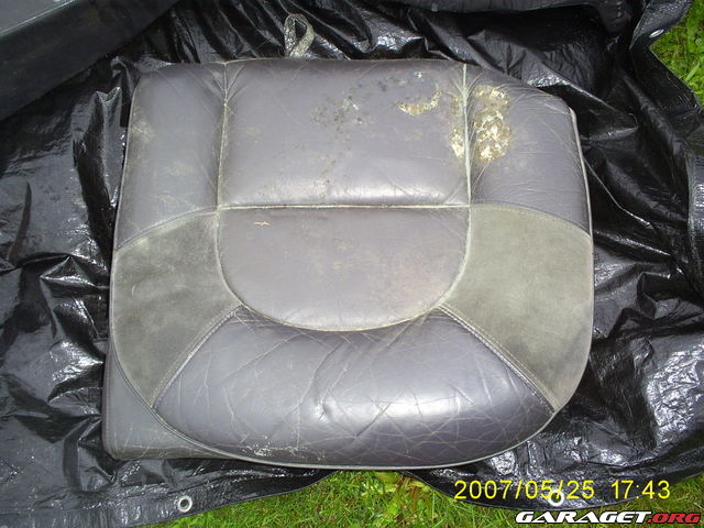

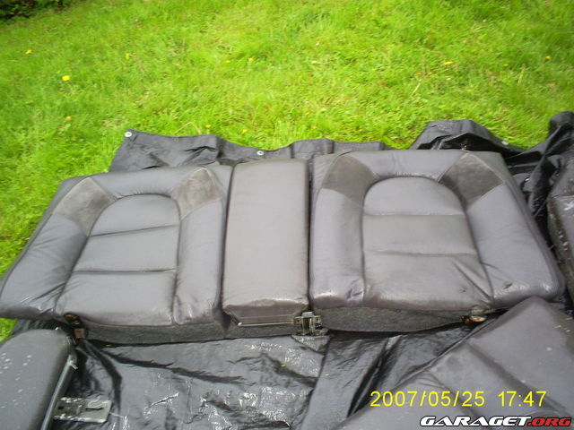

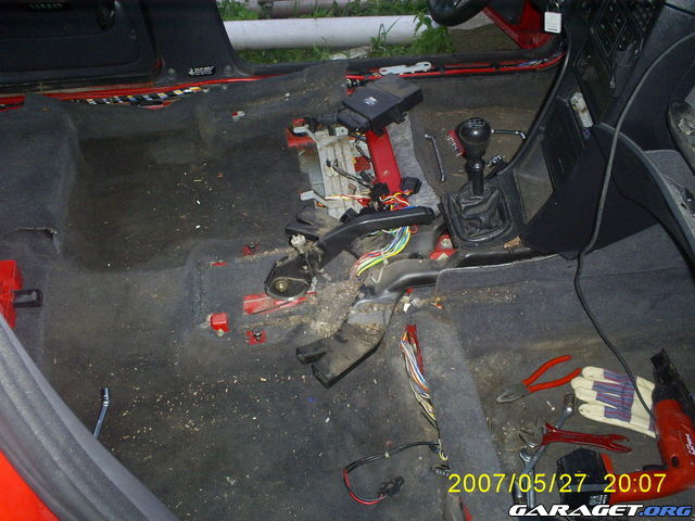

Inredningen var riktigt möglig och äcklig så jag och Jonas började med att riva ut den.
https://www1.garaget.org/gallery/archive/55838/587854_x7hlgz.jpg
https://www1.garaget.org/gallery/archive/55838/17911/55838-92842.jpg
https://www1.garaget.org/gallery/archive/55838/17911/55838-92844.jpg
https://www1.garaget.org/gallery/archive/55838/17911/55838-92845.jpg

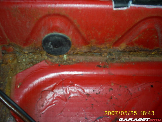

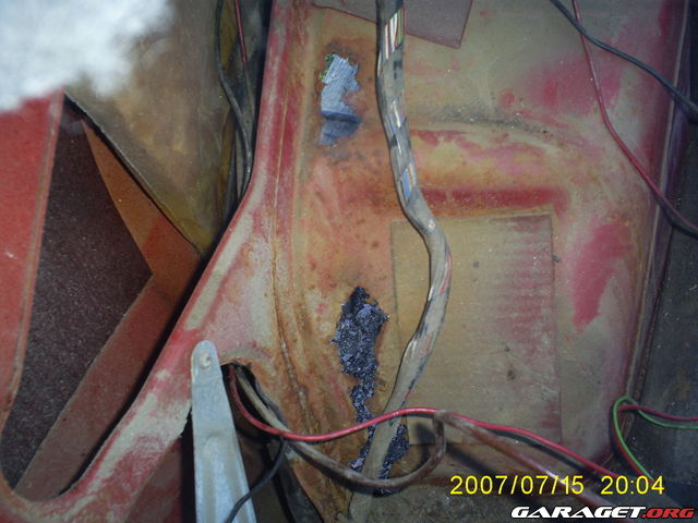

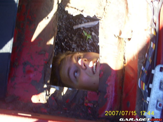

När stolar och resten av inredningen var ur, det var då helvetets portar öppnade sig..
Första rosten vi hittade
https://www1.garaget.org/gallery/archive/55838/17911/55838-92855.jpg
https://www1.garaget.org/gallery/archive/55838/17911/55838-114406.jpg
https://www1.garaget.org/gallery/archive/55838/21365/55838-115937.jpg

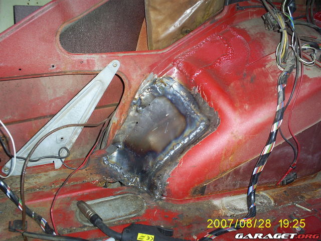

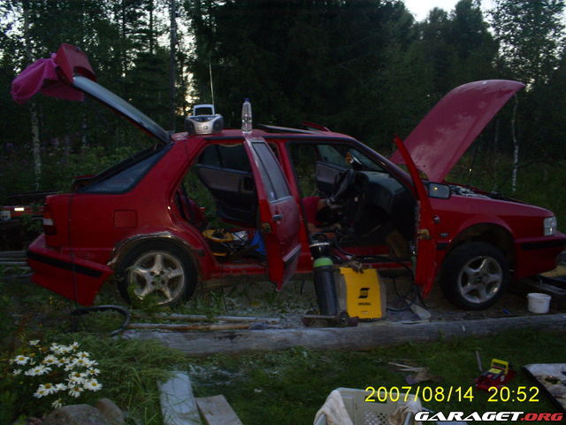

[Hursom..Vi påbörjade svetsarbetet ganska snart. Till min hjälp hade jag två riktigt goda vänner! Tillåt mig presentera Jonas Henriksson och Jesper Barvhed!
Jesper Barvhed!
https://www1.garaget.org/gallery/archive/55838/587855_e9ftmu.jpg
Jonas Henriksson!
https://www1.garaget.org/gallery/archive/55838/587857_od42wc.jpg
Ni ser redan vad trötta dom var på min bil.. Och Jesper Barvhed är med än..

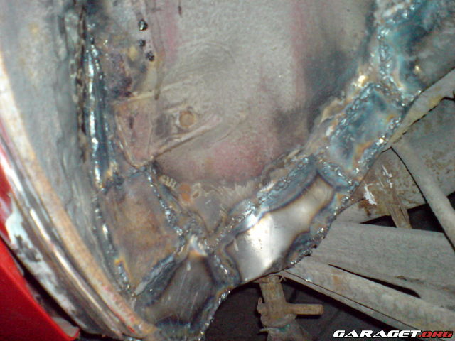

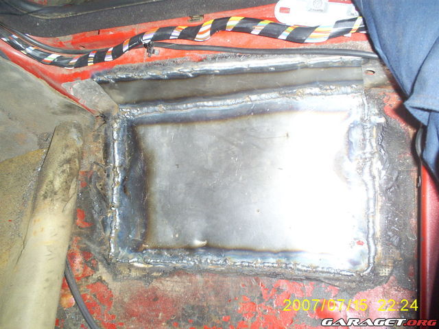

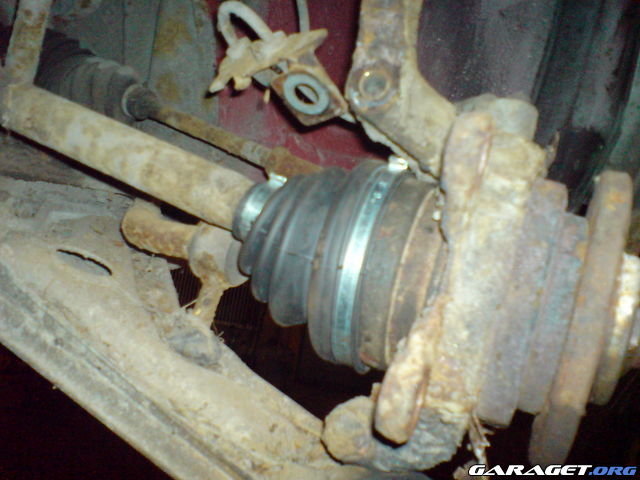

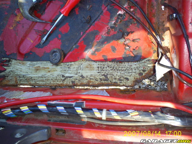

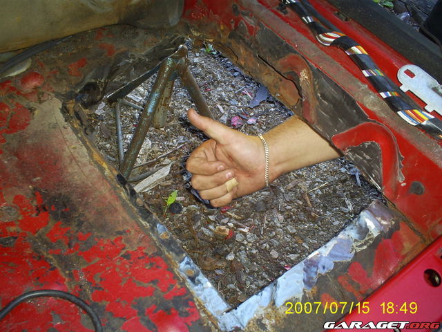

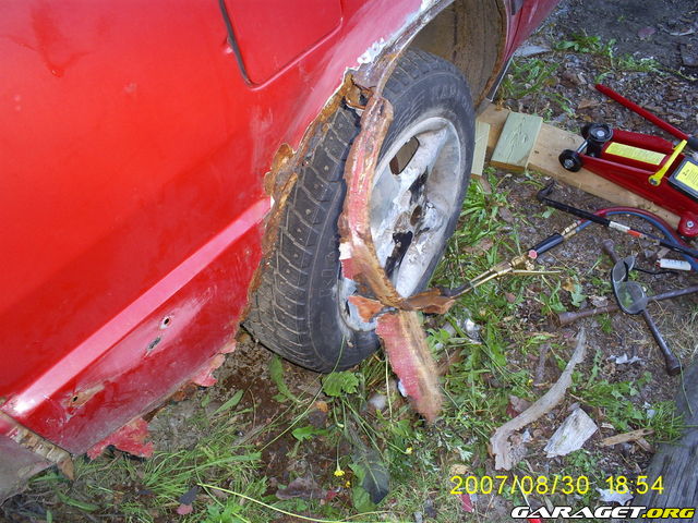

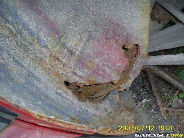

Den värsta rosten hittades när jag skulle riva bromsarna. Jag hissade upp bilen med domkraft, i domkraftsfästet. Men det däg tytligen inte. Hela j*vla golvet brakade in. Men det fixade vi!

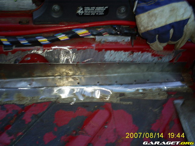

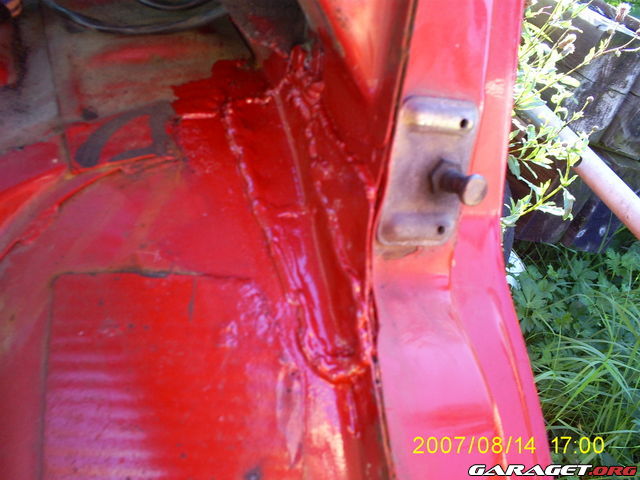

Här inspekterar jag den gamla lagningen av passagerargolvet..
https://www1.garaget.org/gallery/archive/55838/21365/55838-115934.jpg
Då var vi igång! Klart för plåt!
https://www1.garaget.org/gallery/archive/55838/21365/55838-115935.jpg

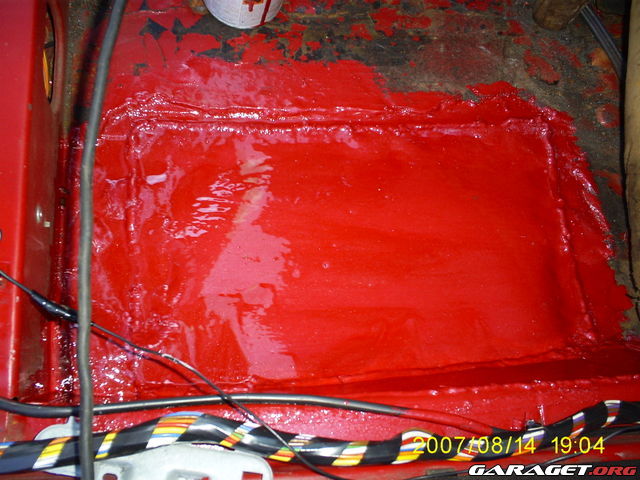

Helsvetsat både över och under. Det golvet går ingenstans..
https://www1.garaget.org/gallery/archive/55838/21365/55838-115950.jpg

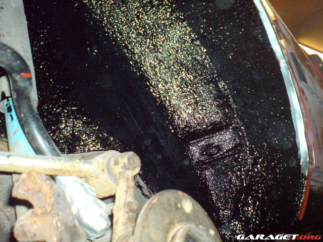

Biltemas rostskyddsfärg passade som handen i handsken..
https://www1.garaget.org/gallery/archive/55838/137520_54pckt.jpg

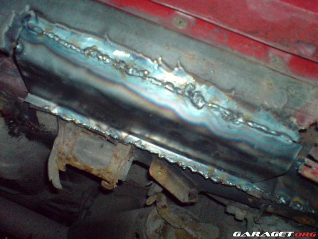

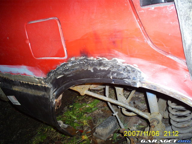

Nu tänker jag visa lite "allmäna" rostlagningsbilder så vi kommer nån vart! big_smile
https://www1.garaget.org/gallery/archive/55838/137524_zcgpjq.jpg
https://www1.garaget.org/gallery/archive/55838/137509_6qchwl.jpg
https://www1.garaget.org/gallery/archive/55838/137510_xr6jqp.jpg
https://www1.garaget.org/gallery/archive/55838/587860_at5qf1.jpg
https://www1.garaget.org/gallery/archive/55838/587865_liwn6l.jpg
https://www1.garaget.org/gallery/archive/55838/587870_h0mlm2.jpg
https://www1.garaget.org/gallery/archive/55838/587872_vpgty5.jpg

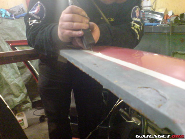

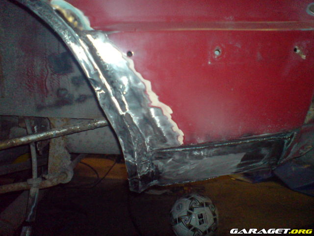

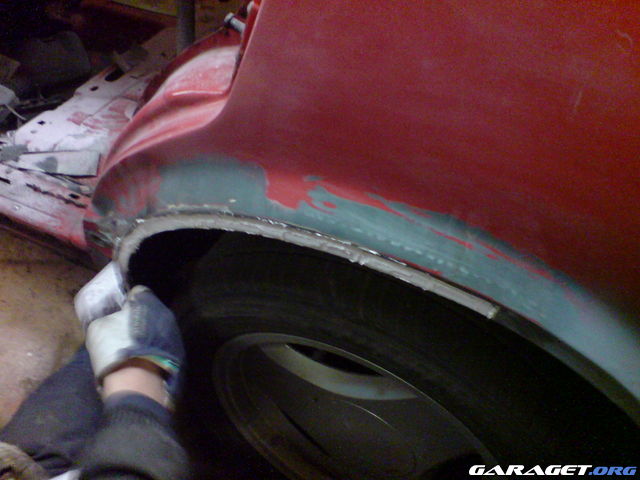

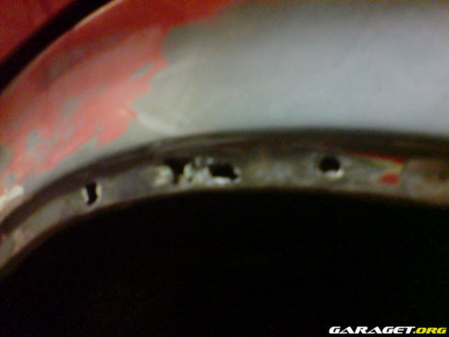

Som ni kanske förstår av den sista bilden ville jag gärna ha en ny skärmkant. Det ska vi fixa! big_smile
https://www1.garaget.org/gallery/archive/55838/587874_satu79.jpg
Fotot på den nya skärmkanten är taget i November. Började bli kallt att vara ute. Fick tillstånd av min dåvarande flickväns föräldrar att vara i deras garage. Till min hjälp hade jag Tim Larsson. Jag och tim kämpade med trösklar och innerskärmar. Och gjorde ett ganska bra jobb vågar jag nog påstå.

Jag och Tim tog ganska god tid på oss med svetsningen och snart var garaget tvunget att användas till annat än en gammal 9000. Så bilen flyttades till Min gamla arbetskamrat och gode väns garage för en riktig renovering av bromsarna.

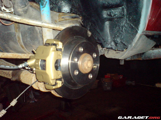

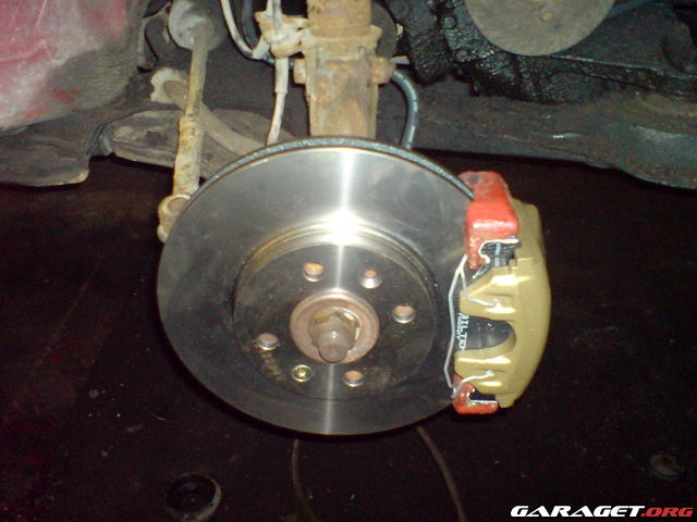

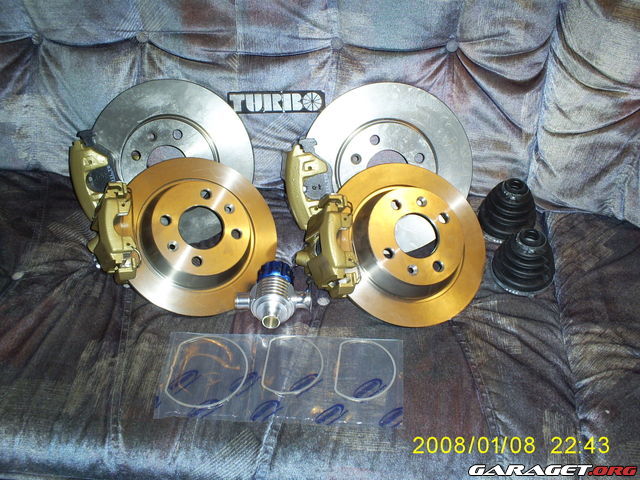

Helt nya ok, skivor, slangar, belägg, handbromswire köptes runtom. Även nya drivknutsdamasker inhandlades. Och jag fick en ny dumpventil och chromeringar till instrumentet i julklapp. Även ett nytt luftfilter hittade dit. Det var i god tid! smile
Nya VS gamla.. tongue
https://www1.garaget.org/gallery/archive/55838/587888_i1bm2m.jpg
Nya bromsarna och de andra sakerna.
https://www1.garaget.org/gallery/archive/55838/587885_45m9vc.jpg
Najs? smile
https://www1.garaget.org/gallery/archive/55838/587890_oeule1.jpg
Oh! wink
https://www1.garaget.org/gallery/archive/55838/587892_4y4uzq.jpg
https://www1.garaget.org/gallery/archive/55838/587896_d2scf2.jpg
https://www1.garaget.org/gallery/archive/55838/587900_xnw0aa.jpg

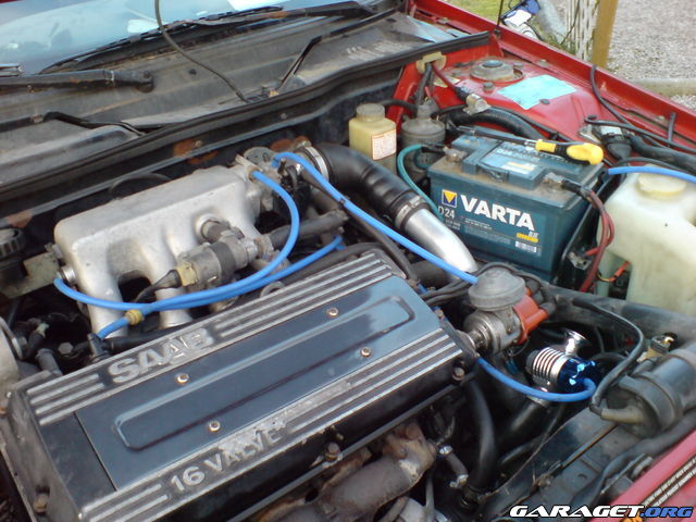

Sådär ja. Nya bromsar. Nu ville jag styla lite. Köpte blåa silikonslangar för en billig peng.
https://www1.garaget.org/gallery/archive/55838/587905_78dx9w.jpg

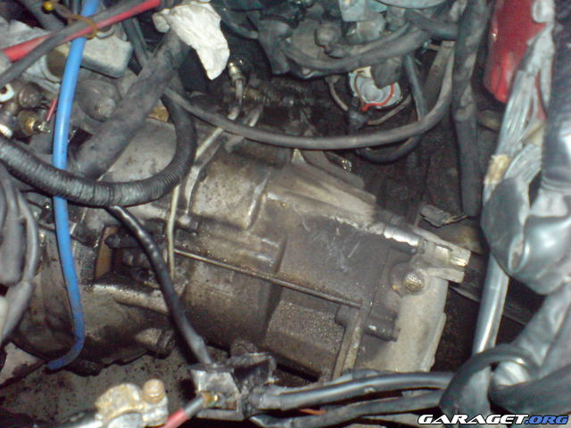

Nu när jag hade bromsar på bilen ville jag väldigt gärna köra den. Hade ägt bilen i ca ett år vid denna tiden och aldrig kört den. Anledning? Igensatt slav och huvudkopplings cylinder..Eftersom jag gick fordon personbilsteknik på gymnasiet så förstår ni nog vart bytet skedde rum! big_smile

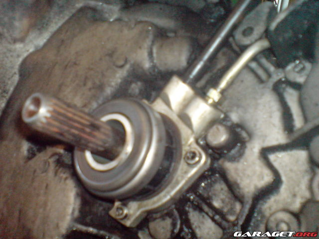

Plockade bort batterihylla, tryckrör, luftfilter/insugsrör m.m så hittade jag denna klumpen. Fy fan vad sketen..
https://www1.garaget.org/gallery/archive/55838/587906_drm47t.jpg
Vaskade av lådan så att det gick att jobba med den..
https://www1.garaget.org/gallery/archive/55838/587907_t9xx8b.jpg
Sådär ja! Nyrenoverad slavcylinder med nytt urtrampningslager!
https://www1.garaget.org/gallery/archive/55838/587908_zw3lnq.jpg
Finns film på när bilen körs för första gången på Min sida.

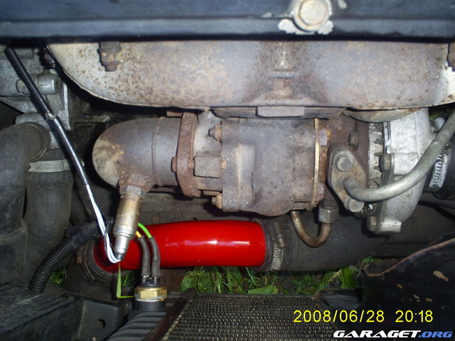

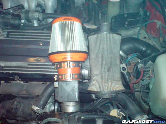

Okej! Nu när jag gjort massa ganska tråkigt medn nödvändigt arbete ville jag göra något skoj en sväng! Så jag lackade tryckrören! cool
https://www1.garaget.org/gallery/archive/55838/587909_vd52fg.jpg
https://www1.garaget.org/gallery/archive/55838/587912_q85qky.jpg
Sitter ett 3" JT på bilen med..
https://www1.garaget.org/gallery/archive/55838/587914_s3q9bu.jpg

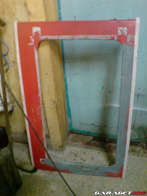

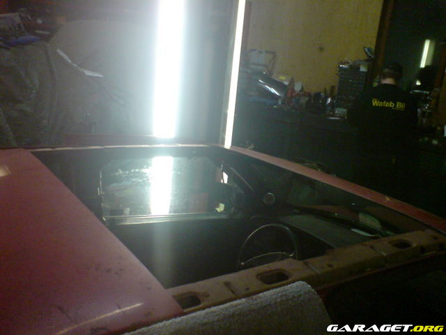

Jag har tagit en både frivillig och ofrivillig paus från projektet. På både gott och ont. Så bilderna från och med nu är "moderna" bilder. Alltså det jag håller på med just nu på bilen.

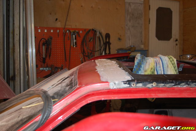

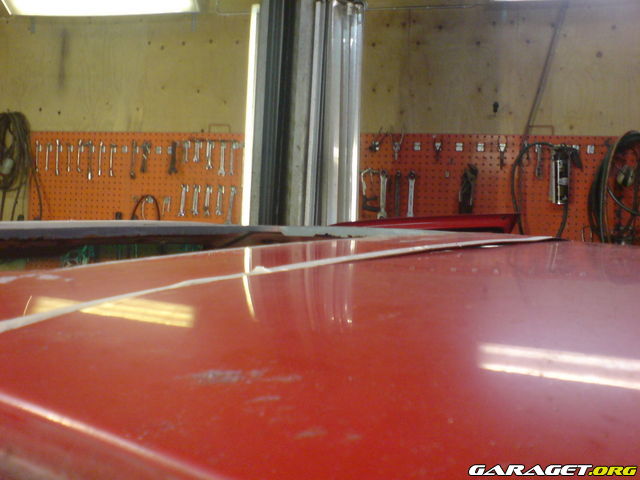

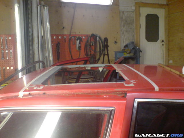

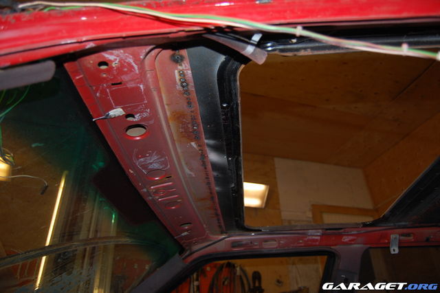

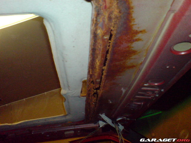

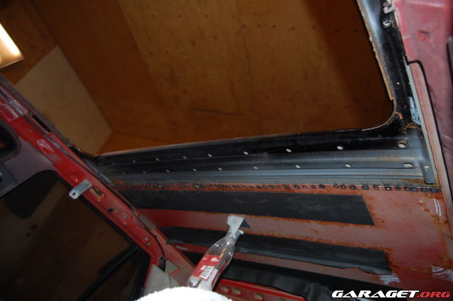

Vetskapen om att plåten runt takluckan varit dålig har varit känd sen jag och Tim plockade ner inenrtaket. Jag visar en bild på den gamla takluckan:
Fy F*n.
https://www1.garaget.org/gallery/archive/55838/587919_urfgkk.jpg
Och en bild på det gamla taket..
https://www1.garaget.org/gallery/archive/55838/587922_b9g3du.jpg

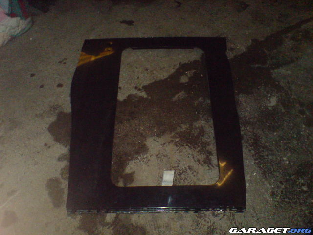

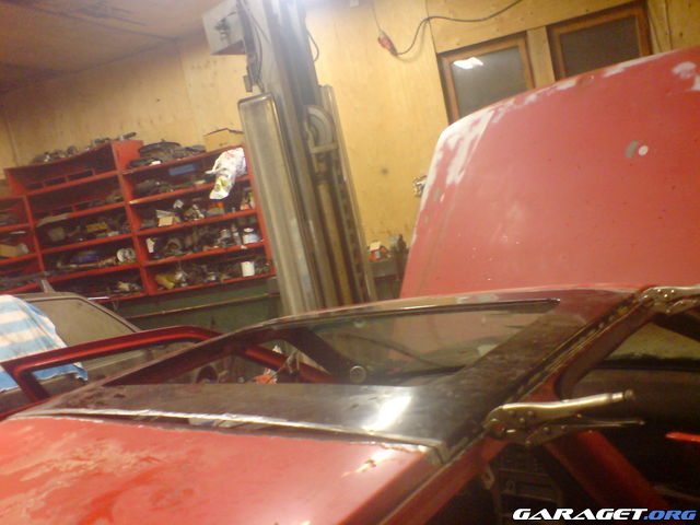

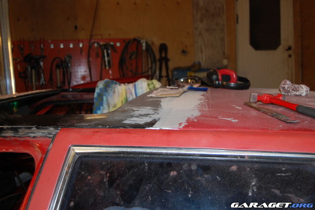

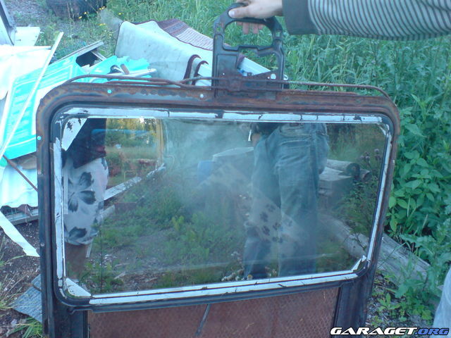

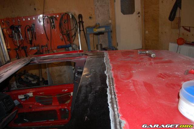

Så ett takbyte var ju självklart. Lars-Olov hade en gammal 9000 med fint tak/innertak/glaslucka som jag fick ta. Så var takbytet igång! smile
Det nya taket.
https://www1.garaget.org/gallery/archive/55838/587924_ef79ii.jpg
Här ska kapas!
https://www1.garaget.org/gallery/archive/55838/587926_uvdqk2.jpg
https://www1.garaget.org/gallery/archive/55838/587927_p0a2if.jpg
https://www1.garaget.org/gallery/archive/55838/587928_pqa1w7.jpg
Sådär ja! Jag var vid den tidpunkten ägare till en SAAB 9000 Turbo Targa-Coupé! wink

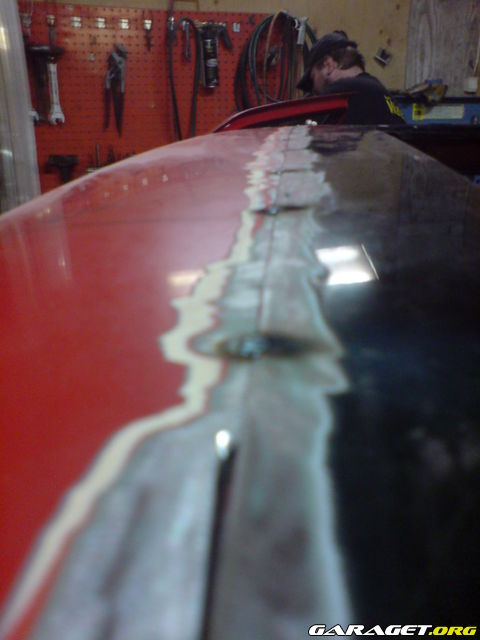

Larsa gör sin magiska grej..och POFF!
https://www1.garaget.org/gallery/archive/55838/587936_vrmjps.jpg
https://www1.garaget.org/gallery/archive/55838/587937_br0ltw.jpg

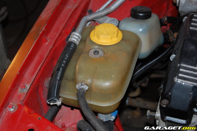

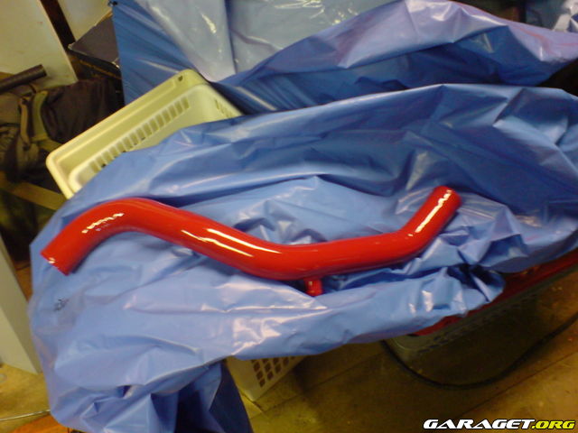

Fick ett bättre expansionskärl av Larsa som jag tvättade och gjorde iordning. Snyggt med gult lock med smile
https://www1.garaget.org/gallery/archive/55838/587945_kgeze5.jpg

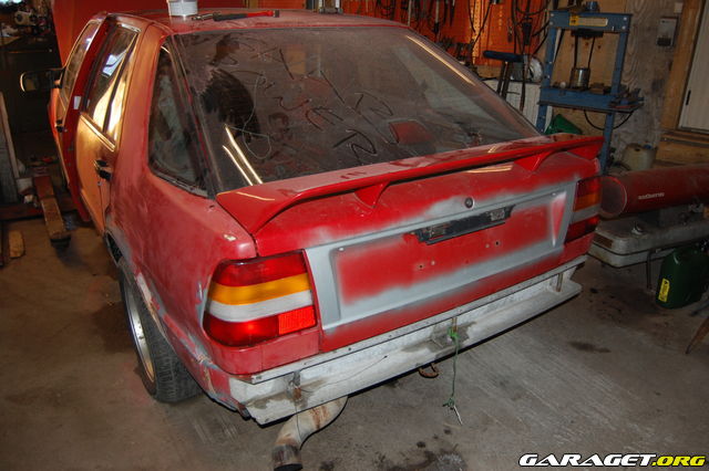

Bilder på nya taket och så som bilen ser ut just nu!

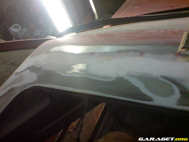

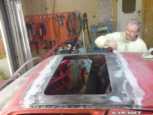

Pappa är med och fixar! Visst blir det bra? smile
https://www1.garaget.org/gallery/archive/55838/587953_2dx3ji.jpg

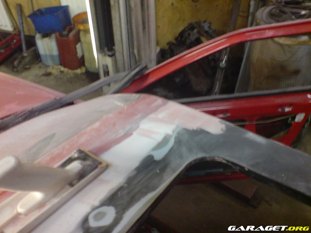

Mycket slipa blir det. Jag på bilden.
https://www1.garaget.org/gallery/archive/55838/587954_b4ympw.jpg

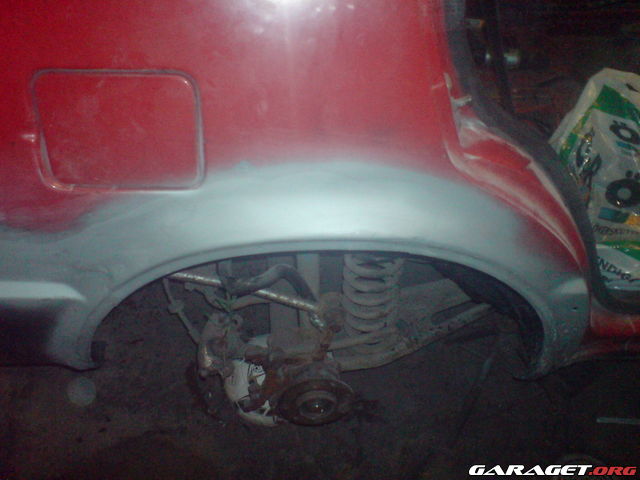

Jesper hittade rost i vänster skärmkant bak..
https://www1.garaget.org/gallery/archive/55838/587960_q9x1la.jpg
...men Jesper svetsade den och spacklade den elegant!
https://www1.garaget.org/gallery/archive/55838/587964_fdv68b.jpg
