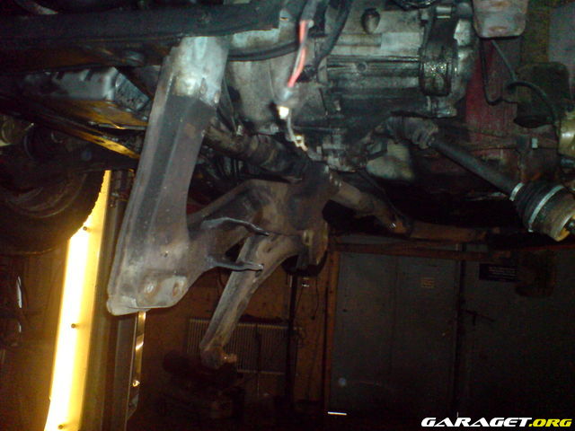

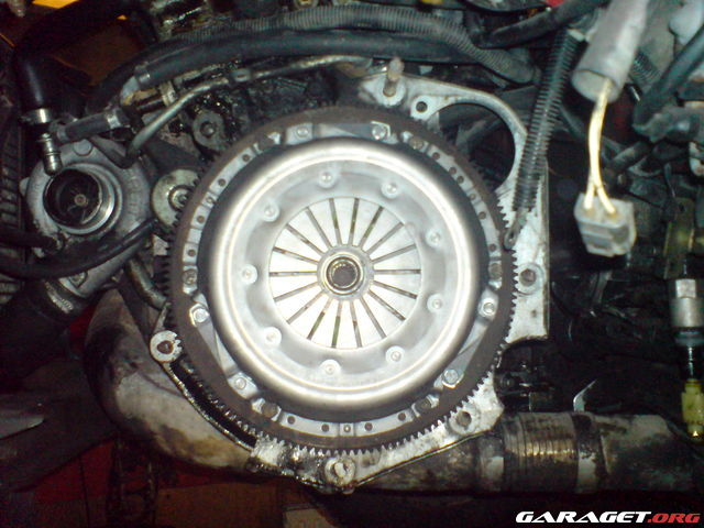

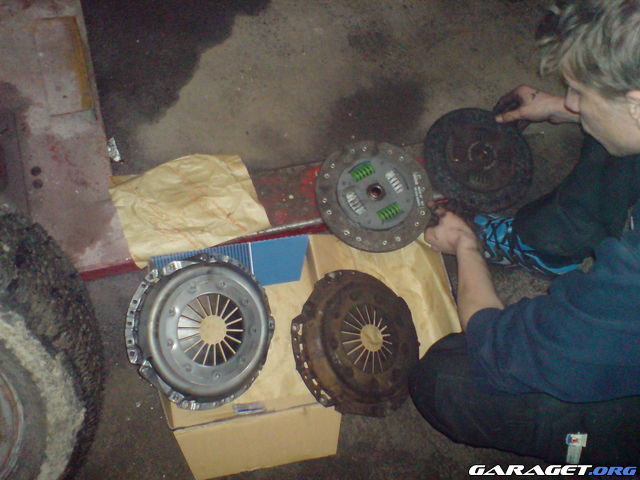

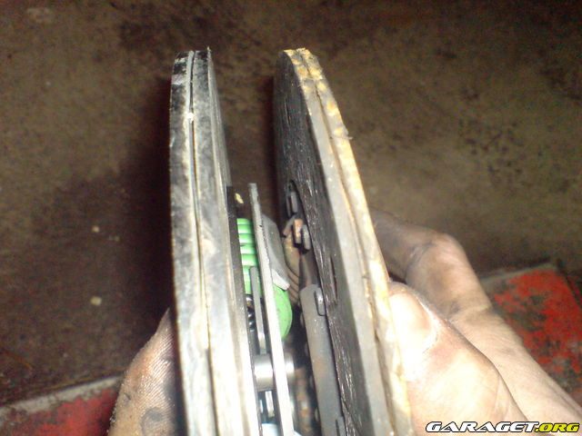

God afton Garaget! Som ni kanske vet har jag segat lite med bilen en sväng nu, men nu har jag och några goda vänner gjort ett ryck smile Blir lite bilder iaf smile
Kopplingsbyte på G
https://www1.garaget.org/gallery/archive/55838/616627_2fupm7.jpg
Det var dags nu ;D Fullt kopplingsslir @ 1.3 bar

Gillert smile
https://www1.garaget.org/gallery/archive/55838/616630_2z3ygf.jpg
Sådär ja, efter MYCKET om och men så satt den där, inga problem att sätta dit kopplingen men att få ner lådan..det var ett tag sen jag gjorde det senast så jag missade lite viktiga detaljer i demonteringen. ;D

GlimmaMera skrev:
klart det finns intresse för det ;O)....är det svårt att byta koppling?
Gött! Njaa, alltså det är ganska krångligt att ta ner och upp lådan. Själva kopplingsbytet är väl inte så krångligt om man har ett centreringsdorn. Kan vara bra att ha så man kan få in splinesen i lådan sen igen.. tongue Mvh Michael
