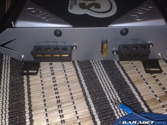

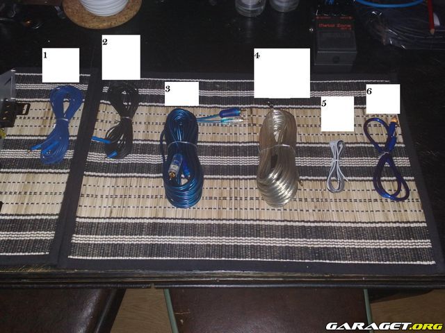

jag hade tänkt att koppla in en baslåda och slutsteg till min bil, problemet är att jag inte fattar så himla mkt av vad jag ska göra. kabel 1 och 2  har jag ingen aning om vad dom är, 3an är mellan stereon och slutsteget (?) 4 ström +12, 5an ingen aning och 6an jord.
https://www1.garaget.org/gallery/archive/112474/595945_26l6kp.jpg
sladdar

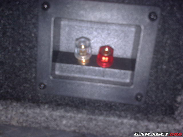

baslåda

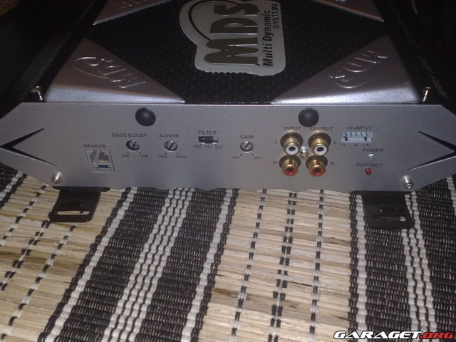

slutsteg
https://www1.garaget.org/gallery/archive/112474/595948_2tw8rs.jpg
slutsteg

Nr 1 och 2 bör vara högtalarkablar.
Nr 5 borde vara remotekabel.
Vart har du köpt dessa kablar?

1-2 är strömkablar.. 4-6mm2.....de är enkelledande.... (ensam kabel, inte parvis som brukligt i hgt-kablar wink ) Det enda jag kunde tänka mig att ha dessa till är som kablar till enheten....
Jag ser INGA högtalarkablar med bland dessa kablar.
5:an är kablar för högnivåingången....dvs om man saknar lågnivå i bilen (tex. om man har kvar orig-enheten så kan man ta signal från originalkablarna till högtalarna)
HyperSonica> Eh nej strömkabel har han....det är den slivriga tjockaste bunten. Nr. 4.

1-2 har sån y klämma eller vad det heter, och jag kan inte så mycket men det känns som att 4an är ström kabel som ska kopplas till batteriet? om nu 1-2an är ström, hur ska jag koppla det?

# Pluskabel från batteriet, säkringen ska sitta högst 30 cm från batteriet, till stegets +12V.
# Jordkabeln från stegets GND till en kraftig renslipad plåtyta i bilens kaross, mycket viktigt att den har bra kontakt.
# Remotekabel från stereons remoteutgång till stegets anslutning REM.
# Högtalarpluskabel från stegets "L+" till baslådans plus (röd gissar jag).
# Högtalarminuskabel från stegets "R-" till baslådans minus.
Sätt inte i säkringen innan du har kopplat fast stegets jordkabel, detta för att gardera dig att inget ska kunna hända om du råkar kortsluta när du håller på att skruva. När du har skruvat fast jordkabeln och anslutit lågnivåkablarna, då är det dags för att sätta i säkringen. smile
Stegets kontroller:
Bassboost: Vrid ner den till "0db"
X-over: Vrid till ca "tio i tolv".
Filter: Ställ brytaren i läge "LPF".
Gain: Vrid ner till "Min", då är den i utgångsläge för vidare justering.
När allting är inkopplat och du har dubbel-trippelkollat alla anslutningar, då är det dags för injustering av slutstegets förstärkning så att det blir anpassat till både stereon och baslåda:
Se först till att stegets gainkontroll verkligen står i läge "Min", slå sedan igång stereon på lägsta volym och sätt in en CD-skiva med musik som du brukar lyssna på. Vrid nu upp stereons volym till ca 75-80 %, gå till steget och vrid upp gainkontrollen tills basljudet preciiis börjar låta illa. Då vrider du ner en aning tills ljudet preciiis låter bra igen.
I detta läge är steget anpassat så att basen inte ska låta illa fastän du vrider upp stereons volym på hög volym, sedan kan du efterjustera stegets filter om det behövs och även eventuellt sänka stegets gainkontroll ifall baslådan överröstar övriga högtalare. smile

väldigt utförligt tack! några frågor dock vad ska jag ha sladd 1-2 till? och den här "remote" är det den vanliga blåa sladden från stereon som man ska skarva ihop med vad för typ av sladd som sedan går in i rem i slutsteget?

Såg nu när jag förstorade bilden att nr 5 är högnivåkabeln, naturligtvis är det så, men nr 1 och 2 är jag dock lite fundersam på. Tycker det är konstigt att de skulle skicka med kablar till stereon, dock kan jag tänka mig att den blå kabeln kan användas till remotekabel. smile
17 Inlägg
16 mars 2009
man skulle alltsså kunna skarva rem kabeln från stereon med 1an på bilden? något tips på ett bra ställe att jorda på?

Nr 4 är pluskabeln som ska kopplas till batteriet, stämmer bra det. Jag blev osäker på nr 1 och 2, du kan ju fråga butiken vart de kablarna är tänkt att sitta.
Följde det inte med någon kabel där två kablar sitter ihop bredvid varandra?
Det skulle kunna vara så, men jag är som sagt osäker nu. Lämpligt ställe att jorda på brukar vara bulten som håller fast bältet vid baksätet, men din kabel räcker nog kanske inte dit.

jo jag har vanliga högtalarkablar också men jag var så säker på dom så utelämnade dom ur bilden (A)

men vad behöver man för sladd att skarva remoten med?och ska man skarva den direkt från stereon eller från efter "sockerbiten" elelr iso kontakten eller vad det heter?

Remoten behöver bara en vanlig simpel kabel som är tex 1-1,5 mm2 eftersom det inte går någon hög ström i den. Du borde kunna skarva den efter ISO-kontakten tycker jag.

1 och 2 har en gaffelsko och en klämskarv....
Inget du eg. BEHÖVER använda men du kan om du tex. vill byta enhetens kablar, eller som Dröni sade.....om den blåa räcker kan du ha den till remote.
